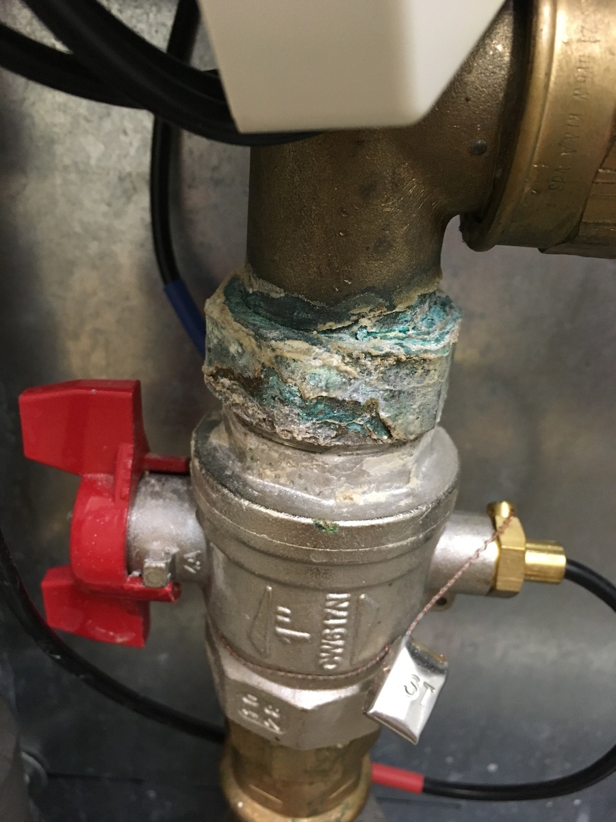

Hallo zusammen,Habe bei meinem Warmwasseranschluss Fußbodenheizung an
einem Kugelventil (Messing) starke Verkrustungen festgestellt.
Sichtbarer Feuchtigkeitsaustritt ist nicht vorhanden, fühlt sich alles
trocken an, scheint alles alt zu sein, mit Zewapapier konnte man am
Gewinde minimal etwas feststellen, aber nicht mal ein Tropfen und nicht
wiederholt. Mein Heizungsbauer meinte nach Rückfrage dass da die
Dichtung nachgegeben hat, wenn jetzt allerdings alles trocken ist müsste
nicht zwingend gehandelt werden, da der Austausch aufwändig wäre, da
nicht so einfach absperrbar. Ein Wasserschaden drohe nicht. Messing
roste nicht, also keine Gefahr Bruch oder Leckage. Mich stört es nicht,
trocken ist alles, möchte aber natürlich keinen Wasserschaden
riskieren!Was meint Ihr dazu, auch Thema Korrosion, Entzinkung von
Messing?Schonmal vielen Dank für eure Antworten!

Sieht aus wie Grünspan Kalkmixtur, Verzinktes Stahlteil oben rotguss mit
viel Kupfer dazwischen der Elekrolyt Heizungswasser. Da wird noch nichts
gross defekt sein.
Wenn das bei mir so wäre, Zündkerzenbürste nehmen sauber machen bisl Öl
drauf paar Tage warten nachziehen gucken was passiert.
Nach der Heizperiode ;)

So siehts auf den ersten Blick aus. Scheinen aber eher nur Ablagerungen
zu sein auf der intakten Verschraubung.
Gefahr eines Wasserschwalls sehe ich nicht, kann aber natuerlich zu
tropfen anfangen. Stoff rumwickeln, ab und an kontrollieren und nach.der
Heizperiode richten lassen.

Vielen Dank für deine Antwort! Kugelventil steht CW627N drauf also
Messinglegierung. Kann ich die Verkrustungen bis nach der Heizperiode
auch drauf lassen oder sind die noch aktiv? Würde als Laie jetzt ungern
dran rumkratzen und irgendwas schlechter machen.  Lg

Der Zustand hat sich nicht über Nacht eingestellt.
Wenn der Heizungsbauer das erledigen soll gibt es keine Notwendigkeit
etwas drann zu machen das ist augenscheinlich alles nur Oberflächlich.
Wirklich kein Grund zur Sorge.
Gäbe nat. auch keine Garantie das ein nachziehen etwas bringt wenn die
Dichtung alt und spröde ist tropft es ggf. sogar erst recht aber bevor
man die Heizung teil oder ganz entleert, kommt halt drauf dran wie alt
das ist. Wenn erst wenige Jahre dann war die Verschraubung ggf. noch nie
richtig dicht, man hat es eben nicht bemerkt. Wenn älter dann raus
damit.

Noch einmal für die einäugigen Blinden:
Es ist nicht der Kugelhahn, sondern die Verschraubung darüber. Die
gehört zum Ventil. Wenn das was raus kommt, geht auch was rein.
=> Da wird evtl. (sehr wenig) Luft gezogen.
Unter dem Kugelhahn sieht man eine Quetschung, aber nicht mehr das Rohr.
Je nach Rohmterial kann der Lufteintrag zu Problemen führen; auf Dauer
kann die Rohrschleife verschlammen.

Unterhalb Kugelhahn Edelstahlrohr kommt aus Estrich,Kugelhahn mit
Messstelle für Heizkostenberechnung,Oberhalb der Verschraubung kommt ein
Rotgussbogen, dann Edelstahlrohr zurück über Bogen in Estrich, der
Heizkreisverteiler der Fußbodenheizung ist in einem komplett anderen
Raum im Verteilerschrank.

Das ist eine Verschraubung, wahrscheinlich flachdichtend. Entweder war
die nicht richtig festgezogen oder die Dichtung ist defekt. Das Wasser
hat sich zum großen Teil nach oben an der Überwurfmutter rausgedrückt,
deshalb sieht das da vergammelt aus.
Nach der Heizperiode auseinanderbauen gut reinigen (Drahtbürste) und
prüfen ob die Teile noch ok und vor allem die Dichtflächen noch gut
sind.
Falls Der Hahn oder der Flansch stärker angegriffen sind tauschen, sonst
mit neuer Dichtung zusammenbauen und gut anziehen.

wenn das Rohr abbricht (was ich für sehr unwahrscheinlich halte), laufen
da im Einfamilienhaus vielleicht 100-200l aus, das ist durchaus noch
beherrschbar und kein Grund, den Heizungsnotdienst zu alarmieren, die
Anlage während der Heizperiode zu leeren etc. - lieber im Früh- oder
Spätsommer, wenn der Heizungsmonteur wenig zu tun hat und die Heizung
nicht gebraucht wird. Kann ja auch bei der Reparatur etwas schief gehen
oder das richtige Ersatzteil nicht verfügbar sein - das Risiko ist
wahrscheinlich höher, als dass die Anlage bis zum nächsten Sommer
ernsthaft undicht wird.
Im Mehrfamilienhaus ist zwar mehr Wasser in der Anlage, aber du hast
auch mehr Nachbarn, die stinkig sind, weil die Wohnung kalt bleibt ;)
Eine automatische Nachfüllanlage würde ich allerdings abstellen. Da bin

#5670999
flojoe1 schrieb:
> Messing kann doch nicht so einfach verrotten oder?
Doch doch. wie erwähnt elektrolytische Korrosion. Des Zink im Messing
opfert sich.
Du hast Zeit. Sammele mal die Materialien zusammen die da verbaut wurde.
Wenn das ganze nicht gasdicht ist wird sich bei einem Materialmix immer
irgendwo etwas opfern. Wie schnell und wieviel...kommt darauf an.
Gast #5671098
Na endlich geht s in die richtige Richtung. Lufteintrag und Elektrolyse.
Ja, es ist die Verschraubung. Und die wird konisch dichtend sein, keine
Fachrichtung. Das kann der Meister ohne grossen Stress reparieren. Aber
das Wasser muss runter, aus dem Kreis. Also warte bis zum Frühjahr.
Gast #5671179

Hallo zusammen, vielen Dank für eure so schnellen und ausführlichen
Antworten!
Ich bin jetzt viel beruhigter, werde die Stelle regelmäßig kontrollieren
und den Heizungsbauer beauftragen die Stelle nach der Heizperiode im
Sommer zu reparieren!
Viele Grüße  Florian
#5672029
Dann kannst Du leider nicht kurzfristig den Druck überhöhen, um
feststellen zu können ob es dann an der im Bild gezeigten
Verbindungsstelle zu Absäuselung kommt.
michael_ schrieb:
> Reparier das im Sommer.
> Es ist nicht trocken, sondern durch die Wärme tropft es nicht.
Das ist richtig.
Erhöht man den Druck in der Anlage, läßt sich dadurch feststellen ob
dann irgendwo so viel (deutlich erkennbar) absäuselt, daß sofortiger
Handlungsbedarf besteht.
Dann kann man sich aber immer noch überlegen ob es nach Druckabsenkung
nicht ausreicht, sich mit dem Status quo bis zum Sommer abzufinden, um
erst dann die Reparatur durchzuführen.
Nachdem Du aber den Heizungsbauer darauf aufmerksam machtest und er
meinte, momentan müsse nichts repariert werden, brauchst Du an sich
nichts weiter zu tun.
Grüße
