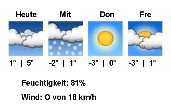

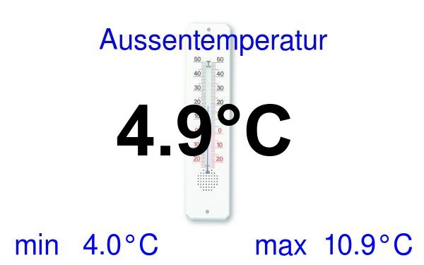

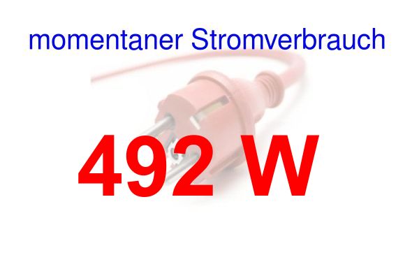

Ich habe eine Haussteuerung, bei der verschiedene Werte visualisiert
werden.
Es sind 10 verschiedene Seiten, momentan werden diese serverseitig
generiert,
Hierzu werden die Werte mit ImageMagik in ein bestehendes Foto
eingefügt.
( Raspberry / simple Bash-Scripte, per Cronjob ausgelöst)
Die fertigen Bilder werden alle 3 min von Tablets abgerufen und dort
mittels einer Slideshow gezeigt - unten ein paar Beispielbilder.
Will jetzt die ruhige Weihnachtszeit nutzen und das Ganze etwas moderner
angehen. (In Bezug auf Umsetzung, Design soll so bleiben)

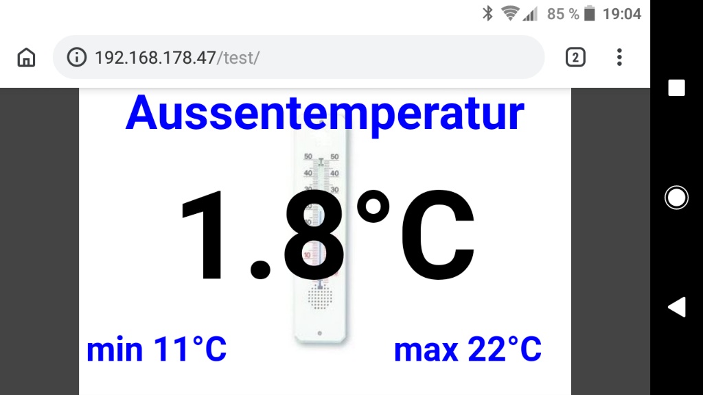

von Heinz R. (heijz)
DPA schrieb:
> SVG und AJAX oder Websocket würde ich verwenden. Die Werte als JSON
> übertragen und mit JS ins SVG einsetzen. Entweder die Werte per---
Danke DPA,  das sieht schon mal sehr vielversprechend aus
Bin nur wie gesagt kein Programmierer...
Habe es geschafft das die Katze mit dem Text "test" dargestellt wird
Der Wert 1 aus der my-datas.json leider nicht?
Verstehe ich es richtig, das Hintergrundbild wird nur bei Scriptstart
einmalig geladen, danach nur noch die Werte aktualisiert ?  Das wäre
perfekt.
Viele Grüße
Heinz

von Daniel A. (daniel-a)
> Mir ist nicht klar wie die Werte aus dem JSON überommen werden,
> vielleicht ist dort auch ein Fehler?
Sorry, ich bin gerade erst dazu gekommen, das auf meinen Server zu laden
und auszuprobieren. (http://dpa.li/svg-fetch-example/test.svg) Ich hatte
wirklich einen kleinen Fehler gemacht, die poll funktion sollte so
aussehen:
function poll(){
  fetch("./my-datas.json")
    .then(response=>response.json())
    .then(data=>update(data));

von Reinhard S. (rezz)
Du willst den Unterbau ändern, aber das Sichtbare gleich lassen? Gibts
da einen konkrete Grund für?
> Nur, dann lädt jedes Tablett alle 5 sec jeweils die komplette Seite neu
> vom Server, obwohl sich nur ein paar Werte geändert haben?
> Wie hoch wird die Last am Raspberry dadurch?
Die komplette Seite heißt, so wie ich das sehe, weniger Text wie in
deinem Beitrag. Simples HTML, wenn du es moderner willst noch etwas CSS.
Wenn das einen Pi schon überlastet sollte es mich wundern.
Hallo Albert,
Weil es ja irgendwie albern ist, jedes mal ein Bild zu generieren nur
weil sich ein paar Bytes geändert haben
Ich konnte / kann es nicht besser, das Ergebnis stimmt, aber irgendwie
ist es wie von hinten durchs Knie in die Brust...
Klar, Netzwerk, Raspberry usw geben das in Zeiten des Livestreams locker
her, aber da mir eh langweilig war wollte ich was dazu lernen
Kenne mich leider mit dem Ganzen zu wenig aus, Daniels Vorschlag war
schon mal die richtige Richtung, bekomme ich so hin, jetzt hapert es
halt noch an der Slideshow, bin leider eher der Kopierer als der Coder
Mich wundert das nichts in der Richtung im Web zu finden ist, nutzt
niemand so was?
Heinz schrieb:
> Du scheinst Dich sehr gut mit so was auszukennen?
Ich bin Applikationsentwickler mit einem Systemtechniker Job, und wärend
der letzten paar Jährchen hab ich, neben anderen Dingen, die meisten
Internettechnologien und Web APIs gelernt oder zumindest mal angesehen.
Ich mag dafür Frameworks & Libraries meist nicht so gerne.
Heinz schrieb:
> Verstehe die Fiddle-Seite zugegeben nicht ganz, HTML, JavaScript und
> CSS, wie kommt das dann am Ende alles zusammen?
Ich hab alles mal in ein tar.gz Archiv gepackt, ist im Anhang. Siehe die
index.html Datei. (statt dem <link> tag hatte ich alles auch direkt in
die Datei in ein <style> tag tun können, beim <script> täg genauso, wenn
ich das src weggelassen hätte.).
> Das Bild mit der Katze ist weiterhin das ursprüngliche Skript, wo dann
> aus der JSON die Werte genommen werden?
Ja
> Ich könnte jetzt einfach 10 solcher Seiten anlegen, die alle aus einem
> gemeinsamen JSON die jeweiligen Daten holen?
Ja
> Oder besser getrente JSON-Dateien pro Bild?
Spielt keine grosse rolle. Bei einem JSON könnte man das Script noch
anpassen, dass man die Datei nur einmal für alle Bilder holt, statt dass
jedes Bild die neu abruft.
Heinz schrieb:
> Verstehe noch nicht so ganz den Unterschied zwischen embed src und image src
Das embed bei <embed ist der HTML Tag, es gibt an was für ein HTML
Element man will. img ist für Bilder, video für Videos, audio für Musik,
iframe für andere Seiten, und embed für andere aktive Inhalte, wobei das
Browser oft nicht so eng sehen. Bei normalen, statischen SVGs könnte man
einfach ein img verwenden. Das SVG hier enthält aber JavaScript, Browser
sollten dieses bei reinen Bildern nicht ausführen. Damit bleiben nur
embed und iframe dafür übrig. Ein embed verhält sich eher wie ein img,
die Grösse des Inhalts kann auf die Grösse des Elements Einfluss nehmen,
etc. Bei iframes hätte man dafür noch Sandboxing optionen, scroll bars
per default, und keine content-abhängigen Änderungen der iframe-box.
Das src="..." in <embed src="url" /> ist ein Attribut des embed
elements. Die darin enthaltene URL zeigt auf was auch immer darin
angezeigt werden soll.
Heinz schrieb:
> Will nicht zu viel Deiner Zeit beanspruchen, aber wenn Du magst,
> könntest Du mir evtl. so was wie in Deinem Beispiel zusammen stellen, wo
> dann einfach 3-5 Bilder hintereinander in einer Slideshow gezeigt
> werden?
Für mehr Bilder kannst du einfach die <img/> oder <embed/> Zeile
kopieren, und das src="" feld anpassen. Für das JS Script spielt es
übrigens keine rolle, was für ein Element als Slide für die Slideshow
verwendet wird, es schaut nur auf das class="slide" attribut, und das
das Element mit diesem direkt in einem Element mit dem class="slideshow"
attribut ist. Die Reihenfolge der Slides kann man ändern, indem man
einfach die Elemente entsprechend umsortiert.
Hallo Daniel,
vielen Dank,  es funktioniert :-)
hätte noch eine Frage:
WIe stelle ich es am Besten an, das die Slides Bildschirmfüllend sind?
Habe jetzt bei der jeweiligen SVG-Seite
  viewBox="0 0 800 450">
Die Hintergrundbilder lade ich mit
  <image x="0" y="0" width="800px" height="450px"
    xlink:href ="../media/thermometer_roh.jpg">
  </image>
positioniere dann entsprechend die Texte
Je nach Display habe ich ja jetzt verschiedene Seitenverhältnisse, 16:9,
16:10, 4:3...
Meine Bilder haben alle einen weissen Hintergrund - geht es irgendwie
das jetzt graue auch entsprechend einzufärben?
Oder mus ich die Viewbox so groß machen das es auf alle Fälle immer
reicht?
Also z.B. 1920 x 1200?
Im css file (css/style.css), in der css rule mit dem selector ".slide",
ist die Hintergrundfarbe mit "background-color" angegeben. Weiss wäre
#FFF
ist das Skalierverhalten mit der "object-fit" Eigenschaft festgelegt.
https://developer.mozilla.org/en-US/docs/Web/CSS/object-fit
Wobei "object-fit: fill;" aber bei SVGs in einem embed Element nicht
funktioniert, und bei "object-fit: cover;" zwar immer der ganze
Bildschirm ausgefüllt ist, aber eventuell der Text ausserhalb des Bildes
liegen könnte.
reicht?
Eigentlich sollten nur die width und height Parameter eine rolle
spielen. Diese sollen idealerweise das gleiche Seitenverhältnis wie die
Viewbox haben. Man kann aber eigentlich das SVG so nicht bei
verschiedenen Seitenverhältnissen garantiert den ganzen Bildschirm
füllen lassen. Es gibt aber noch den Hack, width="100%" height="100%" zu
setzen, und die viewBox wegzulassen. Dann füllt es den ganzen
Bildschirm. Wenn man darin trotzdem noch eine Box mit bekanntem
Seitenverältnis braucht, kann man ein svg Element mit width="100%"
height="100%" und einer viewBox hin einpacken. Beispiel im Anhang. Das
hatte ich früher mal bei meinem bubble-background verwendet:
https://old.danielabrecht.ch/css/bubbles/images/bg.svg
Danke Daniel,
der Hintergrund weiss sieht gut aus, reicht vollkommen :-)
Meine ersten Versuche:
http://kr-server.de:88/test
Woher kommst Du? Würde Dir gerne mal ein Bier ausgeben :-)
Freue mich das mein seit 3 Jahre vor mir her geschobenes
Weihnachtsprojekt endlich mal was wird
Falls Du noch nicht genervt bist:
Versuche mich jetzt daran, eine Uhr einzubinden
Habe hier ein Tutorial gefunden:
https://www.bitsarefun.com/tutorials/create-animate-clock-css3/
wie schaffe ich es, diese zentriert einzubinden?
Die geben den Hintergrund relativ mit 350 x 350 Pixel an, kann ich da
irgendwie einen Offset vorgeben?
Kann ich diese auch irgendwie dynamisch skalieren? Also das sie beim
Fenster verkleinern auch kleiner wird?
Hallo Daniel,
Basel ist gar nicht mal so weit, komme aus der Stuttgarter Gegend
Du bist echt ein Genie, kurz mal so ne Uhr zu zaubern :-)
Wie immer habe ich noch ein paar Fragen:
- Die Uhr geht eine Stunde hinterher, wo kann ich das anpassen?
Vermutlich muss ich nur irgendwo noch 30° für den Stundenzeiger
hinzufügen?
-Ich habe eine Seite für Wetter, anbei ein Screenshot
Hier fehlt mir noch die richtige Idee, was ich statt dessen nehmen kann
Alle Beispiele, die ich so im Netz finde, sind nicht wirklich gut aus
der Ferne ablesbar
Momentan kopiere ich in Deinem Script einfach mit
<embed src="media/wetter.jpg" class="slide" />
jeweils das Bild ein
Wie schaffe ich es, dass das Bild z.B. stündlich neu geladen wird?
Das Wetterbild wird über ein php-script generiert, habe ich vor vielen
Jahren mal im Netz gefunden und etwas angepasst, vielleicht lässt es
sich ja auch einfach direkt als php einbinden?

von Heinz (Gast)
Eine Alternative die ich hin bekomme wäre evtl. die 4 Bilder für die
Wetteranzeige bereits serverseitig bereit zu stellen
Bisherige Idee war, dem Browser über die JSON zu sagen wie das Wetter
wird, er dann das entsprechende Bild lädt
in der JSON steht z.B. "Tag1" "sunny.svg", er lädt es dann
Neue Idee wäre, es gibt nur noch Bild1.svg bis Bild4.svg , diese werden
auf dem Server bereits erstellt / kopiert
Nur, wie bekomme ich es hin das die Bilder regelmäßig neu geladen
werden?
Diese liegen ja im Browser-cache und werden erst mal nicht automatisch

Falls mir noch jemand helfen mag, habe mal die SVG und die JSON
angehängt
Es geht jetzt eigentlich nur noch darum - wie schaffe ich es, die in der
JSON bei "icon1" bis "icon4" genannten Namen dynamisch entsprechend  den
folgenden Zeilen zu laden:
<image x="10" y="50" width="220" height="220" xlink:href
="../media/wetter_icons/test123.svg" />
<image x="210" y="50" width="230" height="220" xlink:href
="../media/wetter_icons/cloudy-day-1.svg" />
<image x="410" y="50" width="230" height="220" xlink:href
<image x="610" y="50" width="230" height="220" xlink:href
="../media/wetter_icons/snowy-5.svg" />
Viele Grüße
Klaus
