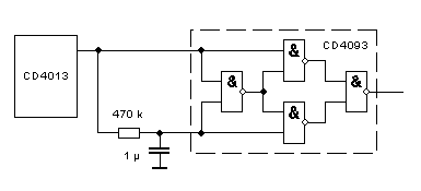

Ich suche eine Monoflopschaltung, die sowohl von steigenden als auch von
fallenden Flanken getriggert werden kann. Betriebsspannung ist 12V= und
die Flanken kommen von einem CD4013 CMOS-RS-Flipflop. Dieses ist Teil
einer industriellen Schaltung und ich kann diese nicht verändern.
Jedes Mal, wenn dieses Flipflop seinen Ausgangszustand wechselt, soll
(durch besagtes Monoflop) für ca. 500ms ein 12 V Relais betätigt werden.
Hat jemand eine Idee für ein solches Monoflop -egal, ob diskret
aufgebaut, oder mit CMOS-Gattern?

Gast #5670483
Hallo Rübezahl,
als Anlage ein Vorschlag mit CD4093. Das sind 4 Schmitttrigger-NAND, die
ein EXOR bilden. Mit der RC-Kombination stellst Du die erforderliche
Zeitkonstante ein, die Werte im Bild sind sicher noch zu präzisieren. An
den Ausgang schließt Du dann die entsprechende Transistorschaltung an.
Beim Zustandswechsel am Eingang geht der Ausgang für kurze Zeit nach 1.
Benötigst Du wegen der Treiberschaltung jedoch eine flüchtige 0,
verbindest Du das linke Ende des Widerstandes mit dem invertierenden
Ausgang des CD4013.
Frohes Fest!
WR

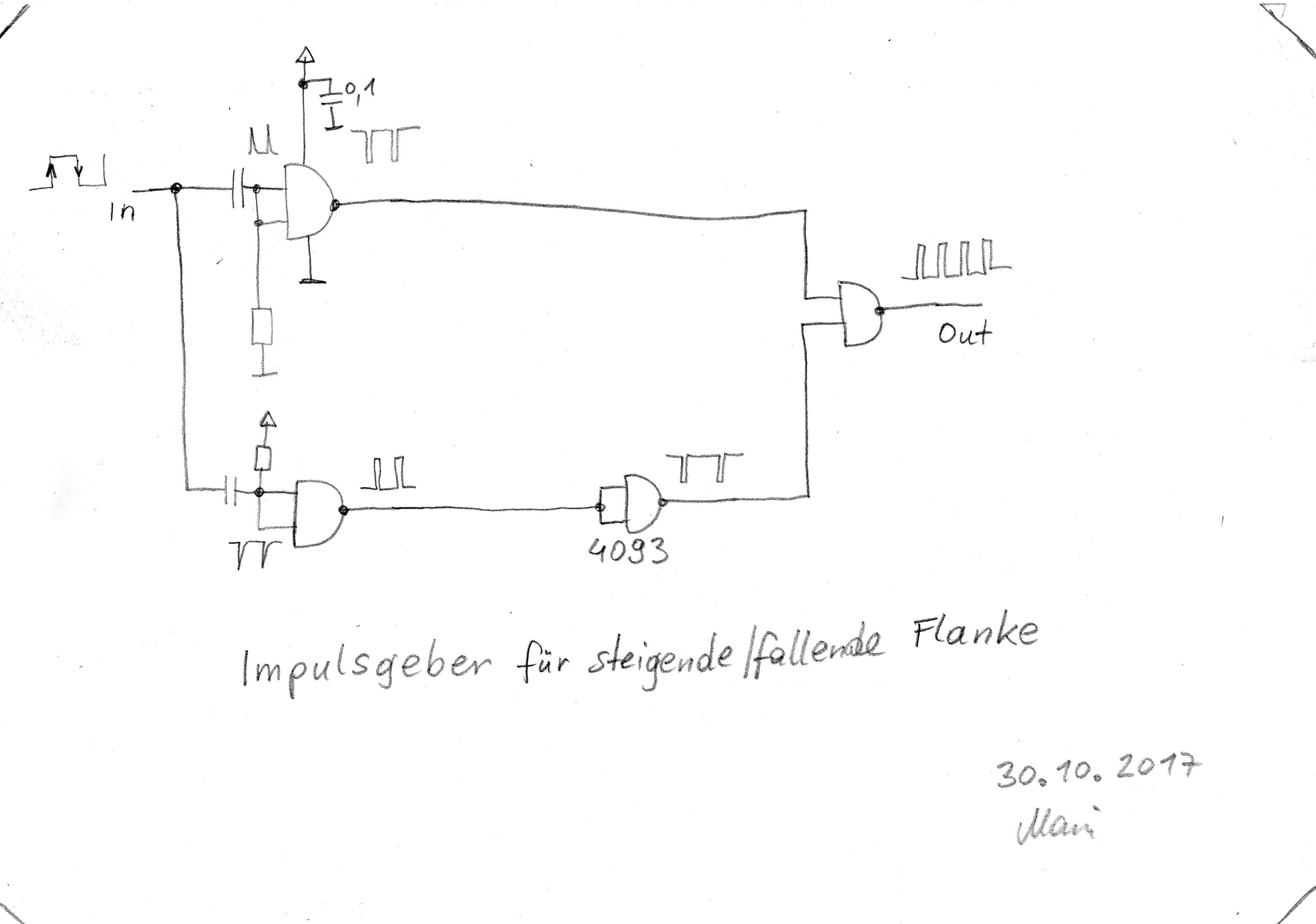

Gast #5670598
Rübezahl schrieb:
> -egal, ob diskret
Wenn es am Heiligabend schnell gehen soll und der Haussegen ist davon
abhängig und es ist gerade kein CD4093 in der Krabbelkiste, kann man die
Schaltung auch flexibel temporär diskret aufbauen.

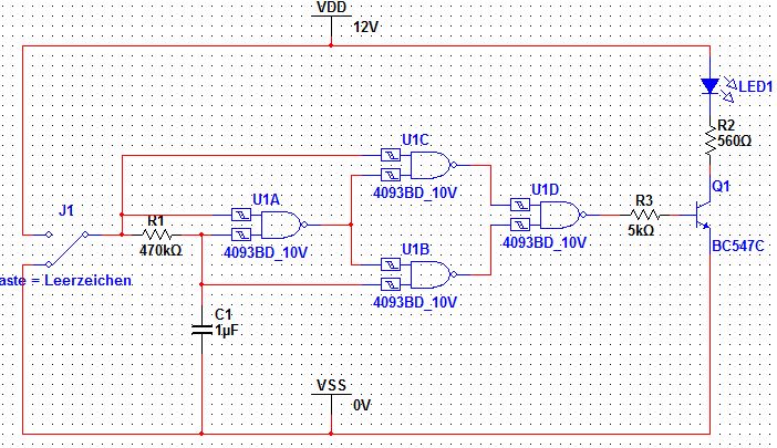

Gast #5670625
@Mani W.
Achtung!:
Bei Deiner Schaltung werden beide Eingangs-Gatter kurzzeitig mit
Spannungen außerhalb des Betriebsspannungsbereiches beaufschlagt. Das
kann die Gatter schädigen! Oberes Gatter bekommt bei der 1/0-Flanke eine
Spitze mit -Ub, unteres Gatter bei der 0/1-Flanke eine Spitze mit 2*Ub
ab.
Frohes Fest!
WR
Gast #5670630
WR schrieb:
> @Mani W.
> Achtung!:
> ab.
Das passiert wegen der integrierten Schutzdioden nicht.
Gast #5670900
Rübezahl schrieb:
> Ich sehe, daß noch weitere Vorschläge dazu gekommen sind und bedanke
> mich natürlich auch bei deren Autoren. Die kommen in mein Archiv.
Man sollte das Archiv nicht mit sinnlosem Zeug überfüllen.
Die letzte Schaltung hat neben dem größeren Aufwand und den negativen
Spannungsspitzen(gegen die die Eingänge glücklicherweise geschützt
sind), außerdem noch den Nachteil, daß 2 (unter Umständen nicht ganz
kleine) Kondensatoren die Quelle belasten.
Das kann zu Problemen mit der restlichen Logik führen, die bereits am
Ausgang des 4013 angeschlossen ist.
Die Schaltung von WR ist da in allen Punkten vorteilhaft. Muß man sich
merken.
