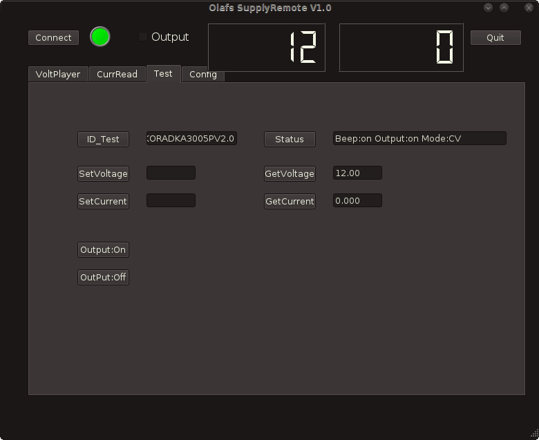

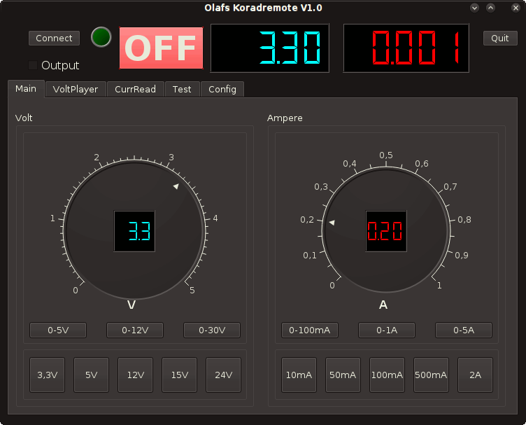

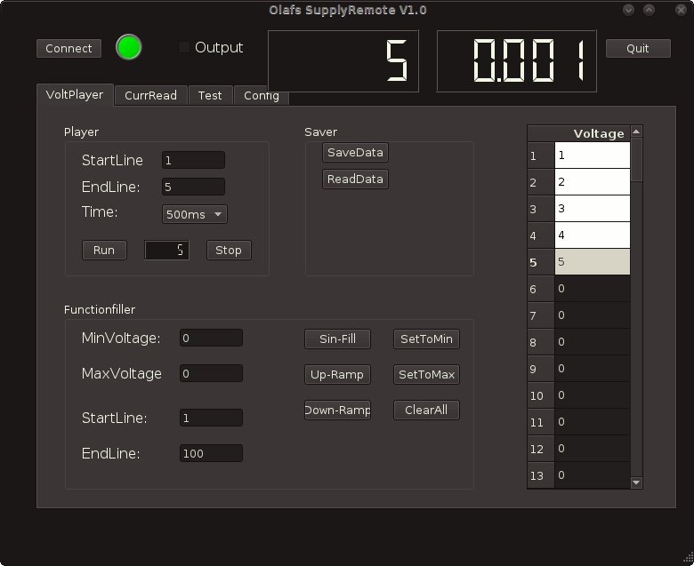

Ist zwar erstmal ein ziemlich wilder Hack, aber das groebste geht schon.
Qt macht schon Spass....
Olaf

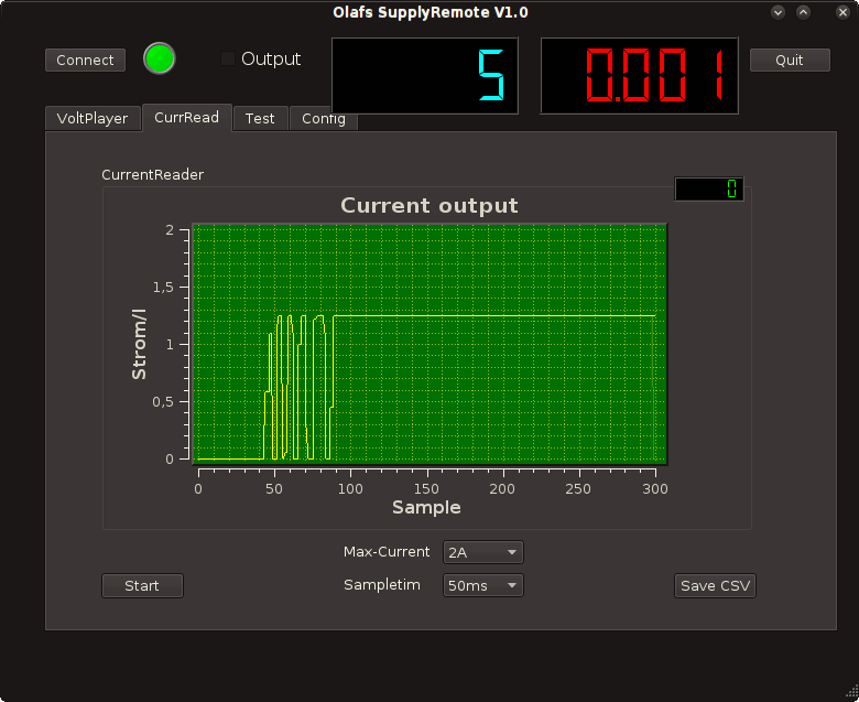

von Olaf (Gast)
Man kann sogar alle 50ms den aktuellen Ausgangsstrom auslesen.
Das ist ja mal ganz nuetzlich...

von Thomas S. (doschi_)
Hallo Olaf,
hast Du geplant, Dein Programm Interessenten zur Verfügung zu stellen?
Hallo Olaf,
erst mal herzlichen Dank für die Datei.
Natürlich ist Dein Weg - und die Screenshots als Appetitanreger - recht
motivierend, aber nicht jeder muss unbedingt das Rad neu erfinden.
Mir persönlich gefällt Dein sich steig entwickelndes Programm sehr gut,
und es könnte für Linux- und Korad-Nutzer ein wertvolles Werkzeug sein.
