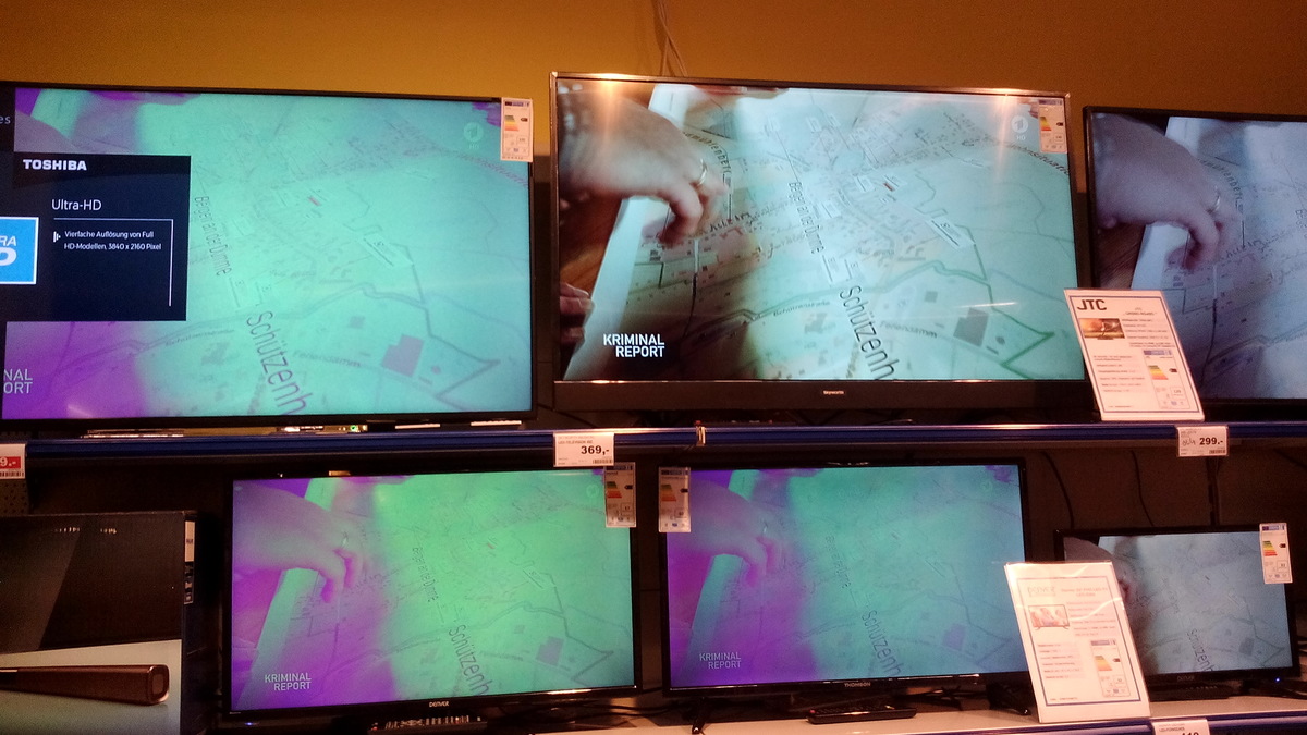

Was genau ist bei diesen Fernsehern kaputt?
Gast #5671361
Hallo liebes Forum, euch allen eine schöne Weihnachtszeit! Ich war in
einem Supermarkt, in der Fernsehabteilung zeigten mehrere Geräte einen
violett/grünen Farbstich, siehe mein Photo. Was mag da kaputt sein?

#5671396
Grün/Violett ist eigentlich immer ein Problem mit YUV (bzw. der
Falschinterpretation davon). Wenn das Signal über einen HDMI-Splitter
verteilt wird, wird das Format für eine Glotze ausgehandelt und die
anderen können es dann evtl. nicht.

#5672632
Mopedlümel schrieb:
>... neben Käse und Fleischtheke
Wenn der Käse oder das Fleisch auch einen grün/violetten Farbstich hat,
solltest du das nicht kaufen ;)
So ein Fehler tritt auch auf, im Servicemenu der falsche Paneltyp
eingestellt ist. Kann man aber hier wohl ausschließen, da 1. Neugerät
und 2. das OSD Menü vernünftig aussieht.
Vermutlich wird, wie Georg. A. schon geschrieben, nicht jeder TV das
richtige YCrCb Format mitbekommen haben
https://www.rtings.com/tv/learn/chroma-subsampling
VG Roland
