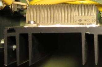

Wumpus schrieb:
> Mir ist mal ein 25W in Alu gefasster Widerstand geplatzt. Klang wie ein
> Schuss aus einer Pistole. Das schlimme daran war, das es genau 25W
> waren, die es verursacht hatten.
Dann sieh Dir mal an, wie klein das Gehäuse ist. Wo sollen die 25W wohl
passiv hin?
Die glatte Unterseite und die Schraublaschen sind nicht nur zur
eleganten Befestigung gedacht.
25W kann der, wenn er auf einem ausreichend großen Kühlkörper sitzt.
Vermutlich schafft er das noch, wenn das Gehäuse bei 70-80°C bleibt
(Datenblatt!). Du bräuchtest also so ca. 2W/K, das ist schon ein
ziemlicher Aluklotz.

Norbert S. schrieb:
> passiv hin?
Natürlich auf einen Kühlkörper! Ich habe hier 4 Stück zu je 10 Watt auf
dem eines Pentium 2 ohne Lüfter, da bekomme ich etwa 120°C frei an der
Luft.
