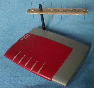

Ich möchte den WLAN Bereich meines Routers vergrössern. Benutzt wird
eine 7390, die nach Aussage der Webseite eines Herstellers von Extendern
die erste zu sein scheint, die keine schwankbaren Antennen mehr
verwendet, sondern interne benutzt.
Kennt jemand diese FritzboxExtender?
Laut deren Video, werden die internen abgehängt und 2 Kabel nach Aussen
gezogen, um dort dann Schwenkantennen anzubringen.
Benutzt das jemand oder kann es einschätzen, was da geht?
Auf einer anderen Seite habe ich gesehen, wie jemand mit einer HF
Anordnung, die einer YAGI ähnelt, eine einzelne Antennen passend
verlägert. Dazu stülpt er einen Pappstreifen über die Antenne und
platziert dann weitere Drähte. Sieht am Ende aus wie eine Fernsehantenne
nach YAGI.
Kennt das jemand?

Wenn du durch die Kellerdecke funken musst, nutzt dich eine Yagi
garnichts.
Ich kenne diese Modifikation einer WLAN-Antenne auf die du dich
beziehst, aus der Heise Redaktion, du meinst sicher diese hier:
https://www.heise.de/ct/artikel/Die-0-Euro-Antenne-223704.html?seite=all
Soetwas hilft dir noch kein bisschen weiter.
Es gibt von AVM eine Mesh-Erweiterung: https://avm.de/mesh/
Soetwas wäre deine Lösung.

Daher die Idee mit der Yagi. Ich habe ein Foto angehängt. Dein Link
zeigt was Ähnliches.
Aber warum sollte das nichts bringen?
Gehen die Strahlen um die Decke herum?

blättere mal dort in der Fotogalerie, da findest du exakt dein
Konstrukt.
Eine Yagi bündelt die Strahlen in eine Richtung.
Das könnte in deinem Fall für deinen Zweck sogar kontraproduktiv sein,
d.h. die Leistung deiner WLAN-Antenne wird gebündelt in eine Richtung
geschickt, andere Richtungen werden abgeschattet.
Eine Betonwand/decke jedoch, absorbiert einen Teil und einen anderen
Teil reflektiert sie.
Das ist so, als wolltest du mit einem Autoscheinwerfer durch die Wand
leuchten.
Selbst wenn es dir gelingen würde, hättest du nur in einer speziellen
Richtung etwas davon, alle anderen Geräte die ausserhalb des Kegels
liegen, hätten garnichts mehr.

Eine Antenne ist kein besseres Perpetuum Mobile.
Eine Antenne kann nie mehr Leistung abstrahlen als du in sie
reinsteckst.
Du könntest zwar die Sendeleistung nach oben richten, bringt dir aber
dann im Garten einen noch schlechteren Empfang.

An meiner EasyBox habe ich eine der beiden internen Antennen entfernt
und stattdessen mit SMA Pigtail ans Gehäuse gelegt. Da kann man entweder
direkt eine Antenne anschrauben oder (wie bei mir) eine Aussenantenne
anschliessen. Seitdem gehts im ganzen Garten.

Du darfst zB im 2,4 Ghz Bereich mit maximal 20dbm senden und zwar
unabhängig von der Richtung.
Wenn du nun eine Richtantenne nutzt mit einer Gewinnantenne dann
übersteigst du deine maximal zulässige Sendeleistung.

Ne, das nennt sich EIRP.
Matthias S. schrieb:
> Aber auch die c't würde sich ja mit ihrer
> Styropor Yagi ausserhalb der Gesetze bewegen, wenn es tatsächlich Router
> mit +20dBm an der Antenne gäbe.
Kenn den Artikel nicht, aber wenn du ne YAGI an nen Router mit 20dbm
Ausgangsleistung hängst, bewegst du dich in der Tat außerhalb des
legalen Bereichs.

So, hab den Artikel gefunden.
Hast den bis zum Schluß gelesen?
Zitat:"Die Stummelantenne des AP bringt in der Regel rund 2 dBi, sodass
ihr gegenüber ungefähr 7 dB Gewinn bleiben. Das kann dazu führen, dass
die gesamte abgestrahlte Leistung über dem Erlaubten liegt."
