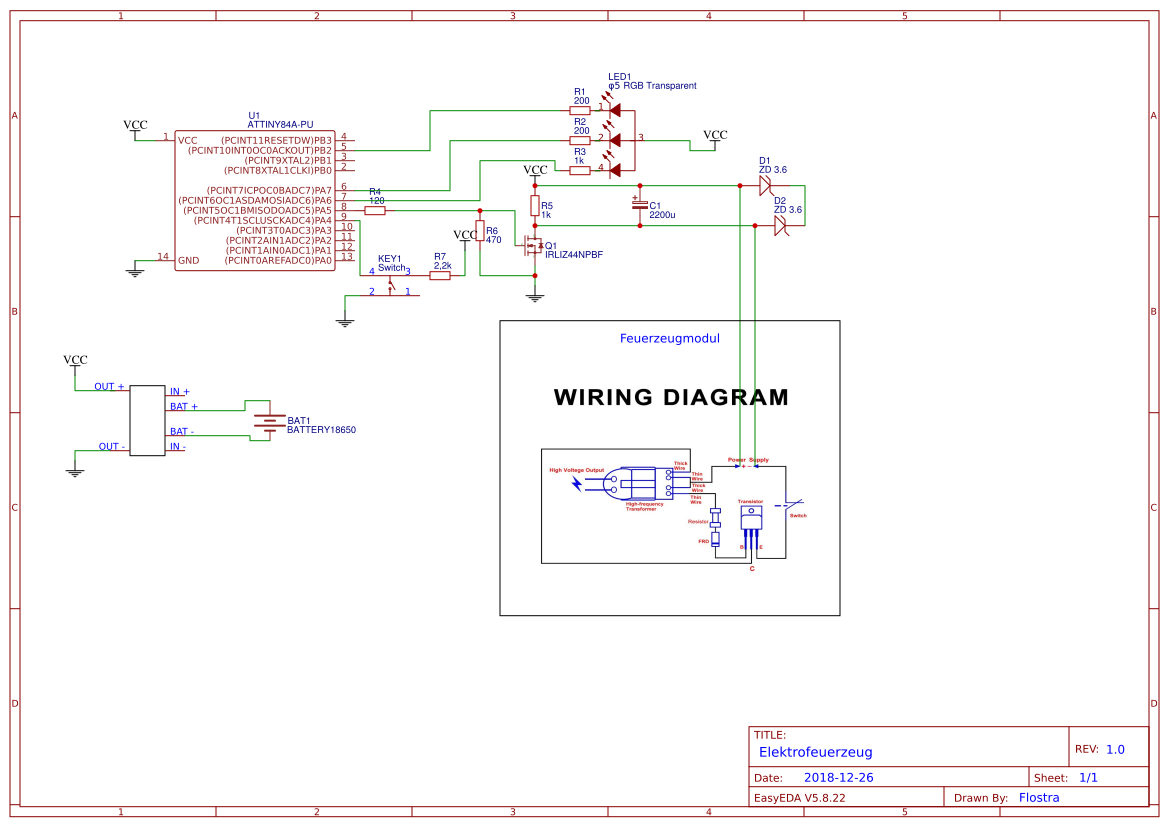

Hi, Ich habe grade eine Schaltung mit einem attiny84 und einem Elektro Feuerzeug Modul gebaut. Der attiny schaltet mit einem IRLIZ44N Mosfet das Elektro Feuerzeug Modul ein und aus. Außerdem habe ich eine Rgb LED angeschlossen um den Akkustand eines Akkus (18650 liion Akku) zu überwachen. Leider macht das Modul so viele Funkstörungen, dass sich der attiny beim Abschalten des MOSFETs neustartet. Hat irgendjemand eine Idee, wie ich das Modul entstören kann oder die Schaltung bzw. den attiny unempfindlicher gegen Funkstörungen machen kann? Mit einem Experimentirnetzteil, was auch genug Strom liefer komme ich an das gleiche Problem. Ich habe schon einen 2200uF Kondensator und zwei antiserielle Zenerdioden (Zenerspannung insgesamt = 4,6v) zur Enstörung parallel zum Modul geschaltet. Dies hat bewirkt, dass der attiny nicht schon beim Einschalten des MOSFETs, sondern erst beim Abschalten neustartet. Das ist das Modul: https://www.amazon.de/Hochspannungsgenerator-Inverter-Spulmodul-Demontiert-verwenden/dp/B076PH3R16/ref=mp_s_a_1_1?__mk_de_DE=ÅMÅZÕÑ&qid=1545840304&sr=8-1&pi=AC_SX236_SY340_QL65&keywords=High+voltage+inverter+15kv&dpPl=1&dpID=41UxK6f4SNL&ref=plSrch Ich hoffe, dass mir jemand helfen kann. Viele Grüße, Flo S

Karl M. schrieb: > Zeige bitte deinen Schaltplan von attiny84 und "Anhang". Hier ist der Schaltplan: https://easyeda.com/editor#id=|a9cc87a20b474d4e862c594f09a6f0ae

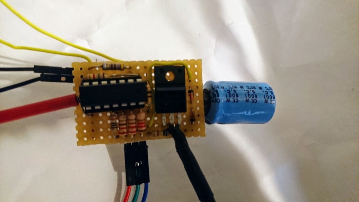

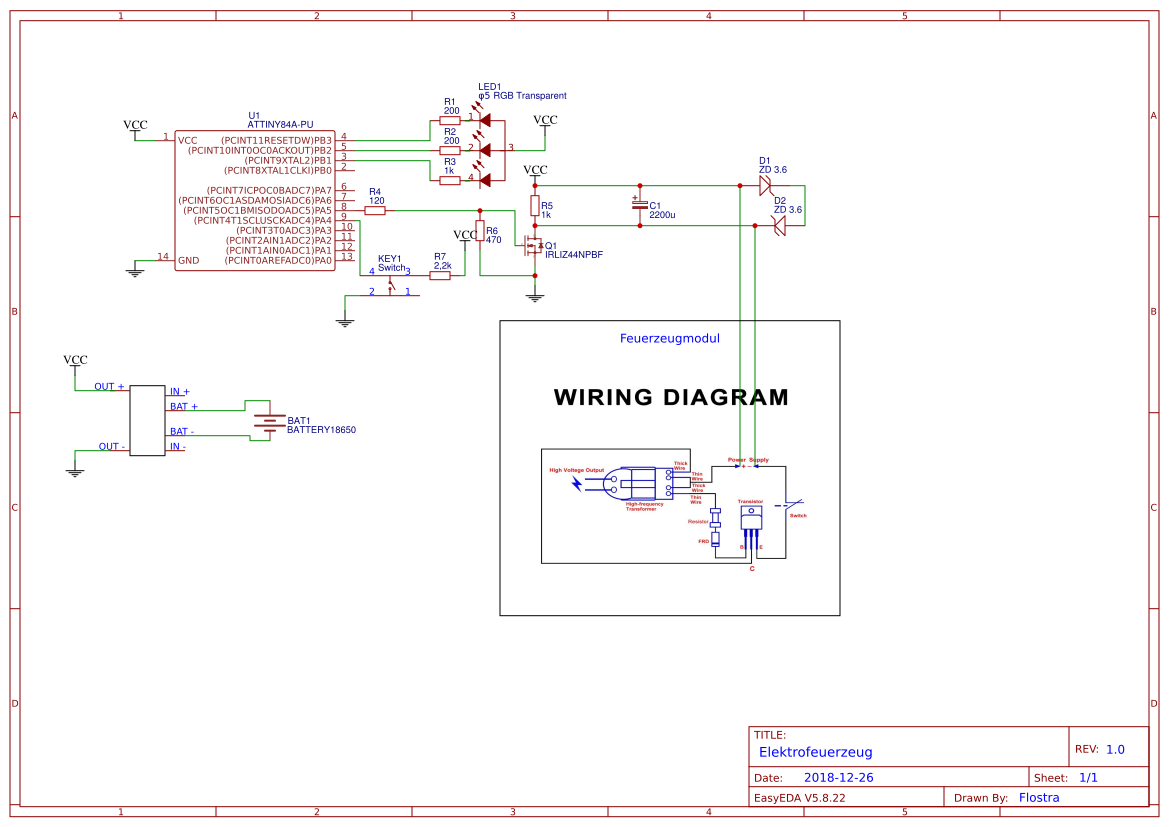

Ich würde hier auch zwei getrennte Stromversorgungen verwenden und eventuell den Mikrocontroller-Part abschirmen. Zeige mal ein Foto vom Aufbau. Im Schaltplan vermisse ich Abblock-Kondensatoren (Google danach). Ist der Reset-Pin per Fuse deaktiviert, damit er als Ausgang verwenbar ist? Wenn nicht, gehört die LED woanders hin und ein Kondensator und Pull-Up Widerstand an den Reset-Pin. Mit den beiden Zenerdioden stimmt etwas nicht. Die würden zu einem Kurzschluss führen, wenn du sie so wie gezeichnet einbaust.

Stefanus F. schrieb: > Mit den beiden Zenerdioden stimmt etwas nicht. Oh. Das habe ich im Schaltplan falsch eingezeichnet. Die Dioden sind antiseriell. Stefanus F. schrieb: > Ist der Reset-Pin per Fuse deaktiviert, damit er als Ausgang verwenbar > ist? Wenn nicht, gehört die LED woanders hin und ein Kondensator und > Pull-Up Widerstand an den Reset-Pin. Sorry. Hier bin ich beim Zeichenen leider mit der Bezeichnung aus der Arduino IDE und den 'echten' Pins durcheinander gekommen. Hier ist ein verbesserter Schaltplan. Stefanus F. schrieb: > ein Kondensator und > Pull-Up Widerstand an den Reset-Pin. Werde Ich ausprobiren.

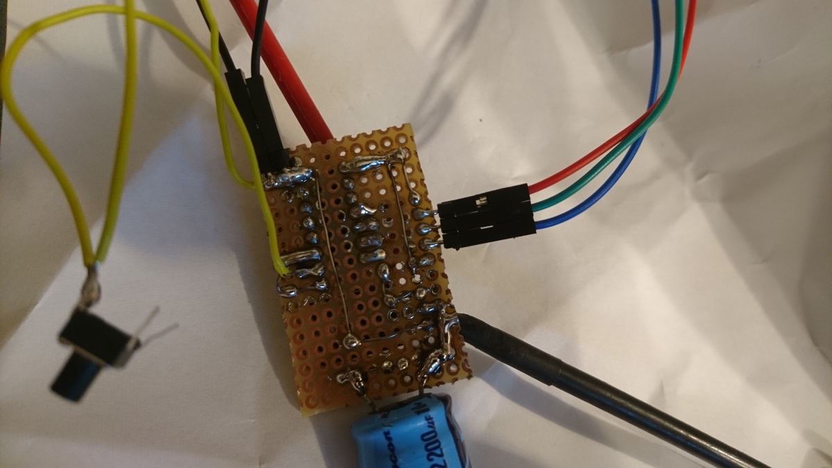

Das sind die Bilder

Flo S. schrieb: > Hier ist der Schaltplan: Kein Wunder, der dicke C1 schließt Dir erstmal die VCC kurz beim Aufladen. MCs arbeiten nicht gut an 0V. Du mußt die VCC des MC stützen mit Elko und Diode.
Peter D. schrieb: > Kein Wunder, der dicke C1 schließt Dir erstmal die VCC kurz beim > Aufladen. MCs arbeiten nicht gut an 0V. Du mußt die VCC des MC stützen > mit Elko und Diode. Der attiny startet aber neu, wenn das Modul abgeschaltet wird. Beim einschalten gibt es kein Problem.
