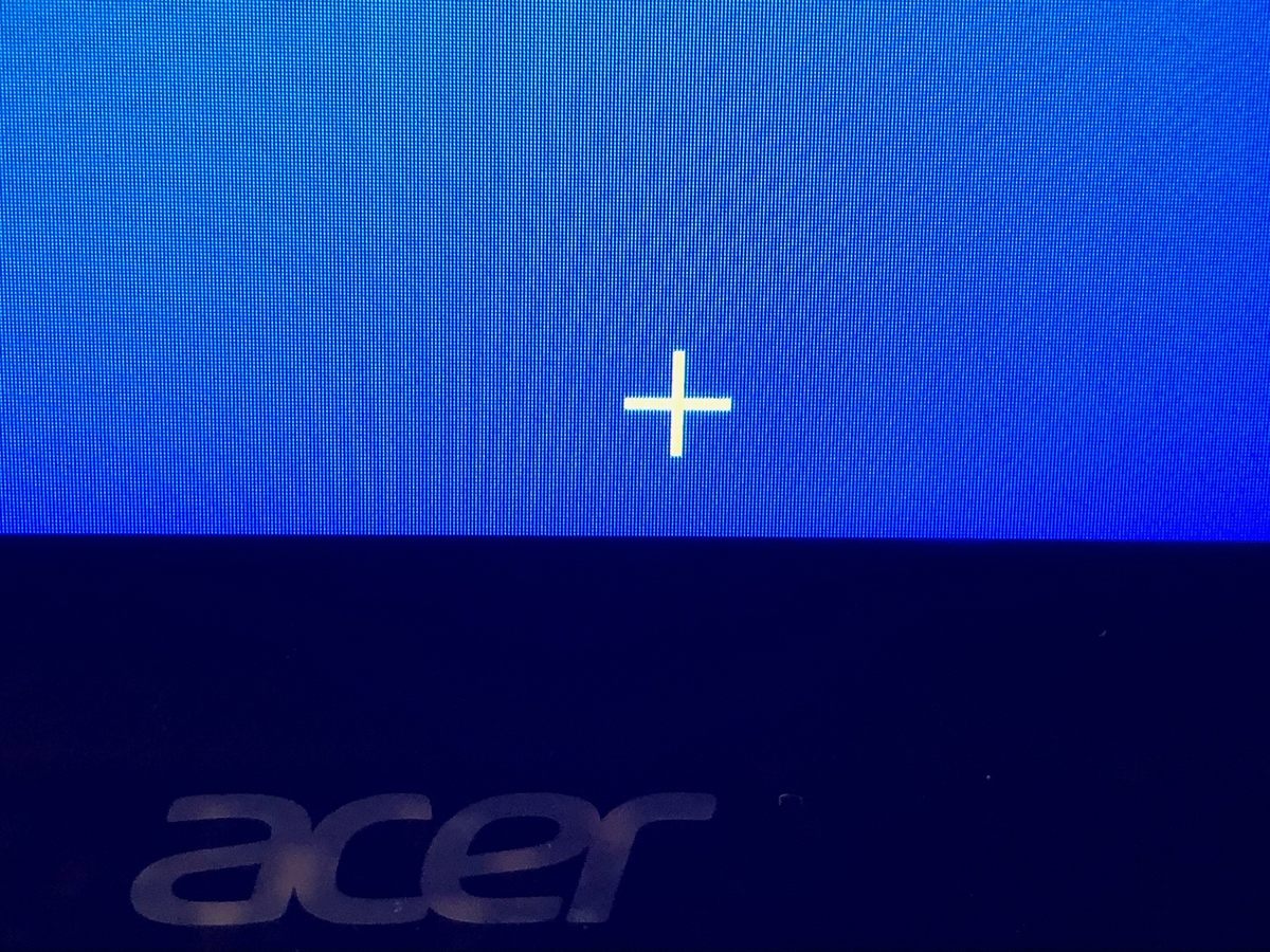

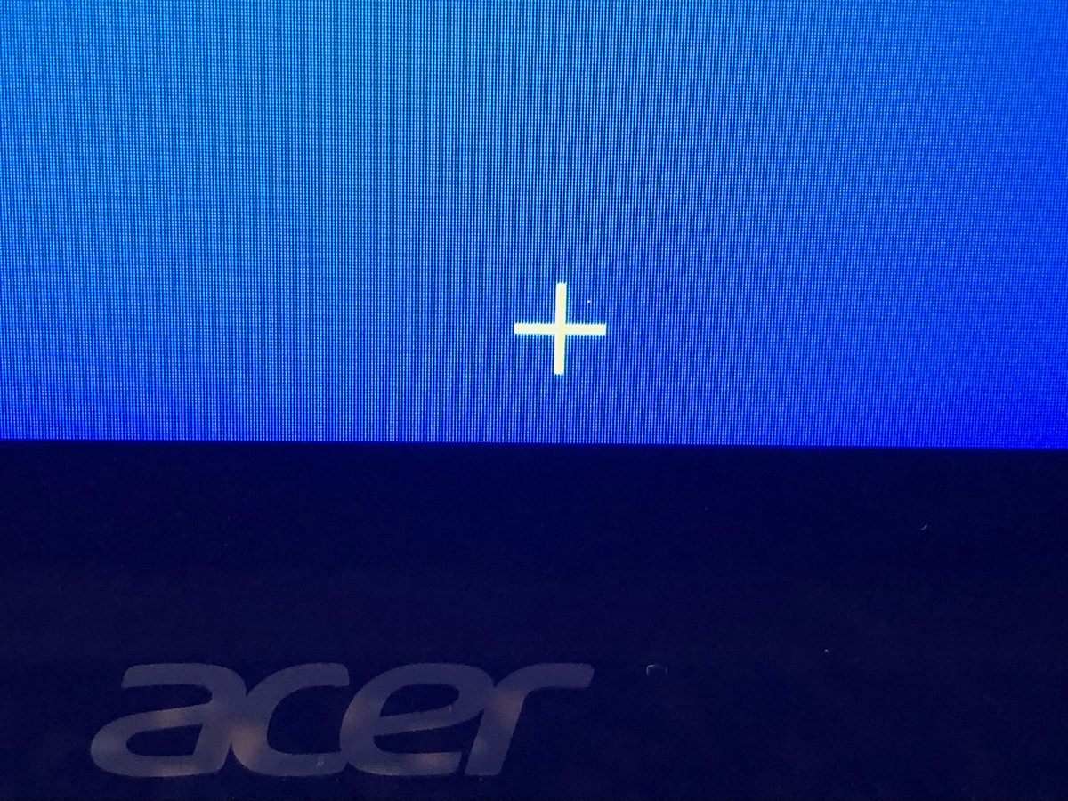

seit kurzem habe ich zwei Pixelfehler in der Taskleiste, 3/4 Jahr alt.
Der helle Punkt kann seit Anfang an da sein, fällt kaum auf, aber der
rote Pixel ist neu.
Mittig im Bild einen roten Punkt und in der rechten Ecke einen hellen
Punkt.
Ich habe mit verschiedenen Tools versucht das zu anlysieren (z.B. DPT).
Auch ein wiederbeleben mittels abspielen von Farbfolgen über Nacht blieb
erfolglos.

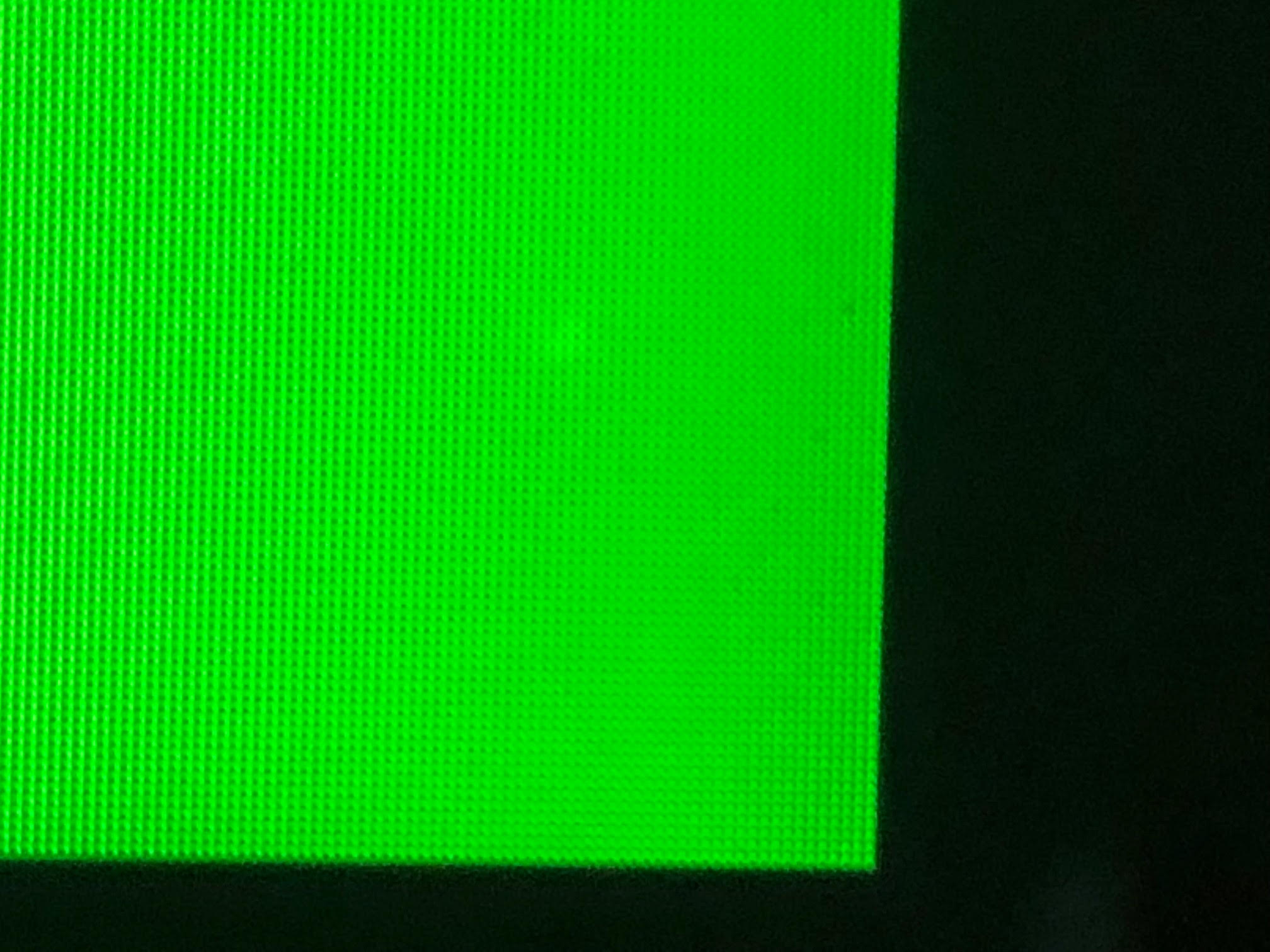

Was mich wundert ist das der mittige Pixelfehler bei Vollbild einer
Farbe nur angezeigt wird wenn oberhab des Pixelfehlers etwas angezeigt
wird (Bild 3), z.B. das Auswahlfenster von DPT. Kann das etwas anderes
sein? Ein Fehler in der Ansteuerung? In Bild 4 ist der Fehler weg da
oberhalb nichts angezeigt wird.
Vielen Dank für Tipps.
Greift bei sowas die Garantie? bin ja noch im ersten Jahr, das Gerät hat
auch keinen Sturz oder ähnliches erlitten.

Es ist halt komisch weil der Pixel nur dann fehlerhaft ist wenn die
Pixelreihe oberhalb hell angesteuert wird, sobald sie dunkel ist ist der
rote Pixel nicht sichtbar. Unabhängig von der Farbe die der Pixel
eigentlich haben sollte, ist die Reihe oberhalb dunkel hat der Pixel die
richtige Farbe...

Wenn man bedenkt, dass diese Display-Pixel in einer Matrix miteinander
verschaltet sind, ist das nicht weiter überraschend.
Die ersten Laptops hatten damals Displays, wo man an jeder Fenster-Kante
horizontale und vertikale Streifen hatte, die sich über das gesamte
Display erstreckten. Das war da kein Defekt, sondern technisch bedingt
normal.

So mal eine Vermutung ins Blaue:
Wenn die Reihe und der Pixel bei der Ansteuerung irgendwie miteinander
verbunden sind, also entweder über den Farbkanal oder die
Hintergrundbeleuchtung, falls diese aus Stromspargründen in Parzellen
aufgeteilt ist, dann könnte das eine Erklärung sein.
Versuch mal oberhalb des Pixel die Reihe mit den drei einzelnen
Grundfarben RGB einzeln Farben und Kombinationen anzusteuern und schau
dann, wann und ob der Pixel noch leuchtet.
Wenn er immer leuchtet, wenn bei der Reihe irgendwas leuchtet, dann
würde ich auf die Hintergrundbeleuchtung tippen.
