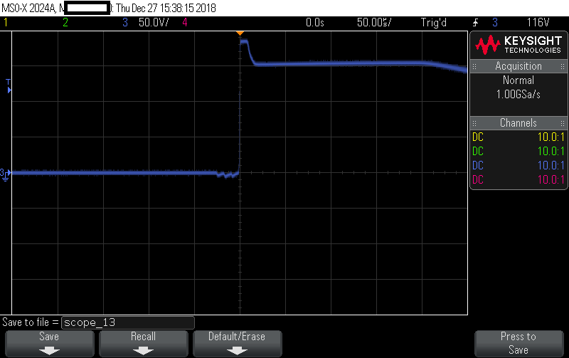

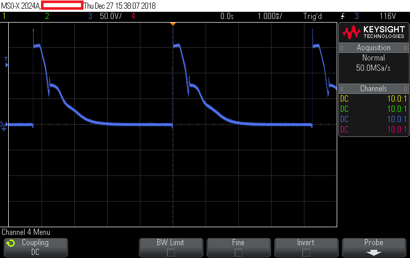

Ich habe heute mit einem Oszilloskop eine Messung an einer
Röhrenschaltung (Ziffernanzeige) durchgeführt. Hierbei wollte ich sehen
wie die Anoden (Multiplex) beschaltet werden um diesen Vorgang zu
kopieren.
Ich habe nun an der Anode das Signal gemessen. Erwartet habe ich ein
typisches Rechtecksignal. In wirklichkeit erhalte ich aber eine Art
"Entladekurve" wie im Bild anbei. Die Spannung schnellt auf einen Wert
von ca  180V wie erwartet, und zerfällt dann innert ca 2ms wieder auf 0,
und das auf einem sehr komisch aussehenden Wert
Anbei ebenfalls noch eine vergrösserte Version des Pulses wo man sieht
das für ca 200ms ein stabiles Signal anliegt was an ein Rechtecksignal
erinnert (zumindest der Einschaltvorgang)
Meine eigentliche Frage:
Wird das komische aussehende Signal allenfals durch einen Messfehler
erzeugt? Eine abfallende Kurve akzeptiere ich ja, aber das die so
zerhackt aussieht?
Falls ja, was kann die Ursache sein?
Falls nein, wie kan ein solches Signal erzeugt werden? Der Treiber
welche die Spannung anlegt ist ja schon wieder "low" und das Signal
steigt im Abfall doch wieder an?
Vielen Dank für eure Tipps

Nixie oder sowas? Dann wäre es erklärbar. Der erste hohe Puls mit 180V
bricht ein, wenn nach einigen us die Glimmentladung gezündet hat, dann
brennt es mit 150V. Beim Abschalten "brennt" es AFAIR typischerweise bis
80V, dannach sorgen parasitäre Induktivitäten und Kapazitäten für ein
Rumgewackel, dann fällt es hochohmig belastet ganz langsam ab.

Die Anode einer Nixieröhre liegt normalerweise über einen Widerstand an
einer hohen Spannung, bei die offenbar 180V und sackt beim Brennen auf
150V ab. Dann müsste entsprechend der Stellenanzahl die Anode
abgeschaltet und auf 0V gezogen werden damit die anderen Stellen im
Multiplex betrieben werden können. Das scheint in deiner Schaltung nicht
so gut zu klappen, die verbindet wohl nicht (über den sowieso
vorhandenen Strombegrenzungswiderstand) mit 0V sondern lässt die Anode
einfach unangeschlossen.
Die würde ich nicht nachbauen.

Gemessen wurde das an einer "Pandicon-Röhre", einfach erklärt eine Nixie
mit mehreren Ziffern. Messen musste ich weil ich mit einem eigenen
Design ein Problem habe, darum habe ich an einem realen Produkt
nachgemessen um zu sehen "wie die schalten".
Mich wunderte nur die Form des Signals, darum habe ich nachgefragt ob es
allenfalls ein Messfehler ist oder eben, warum das Signal so aussieht.
(wenn man z.b. das Oszilloskopkabel über einen Schaltwandler zieht dann
sieht man dessen Störunen ja auch)

der Spannungsverlauf des Oszillogramms wurde ja schon gut erklärt.
Nur Abschalten der Anodenspannung beim Multiplex ist üblich. Wenn man
die abgeschaltete Anode auf niederohmig 0V zieht, kann sie Kathode
spielen und man hat evtl. nette Glimmeffekte zur benachbarten aktive
Anode.
