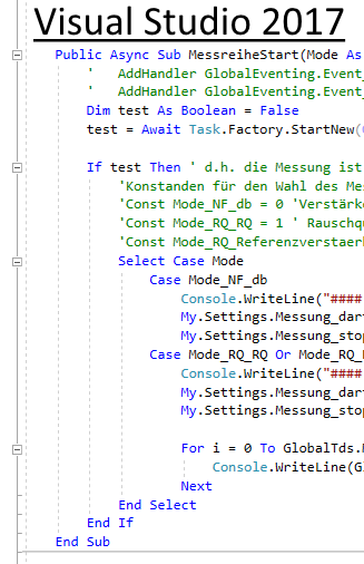

Beim Visual Studio werden die Codefaltungen durch senkrechte

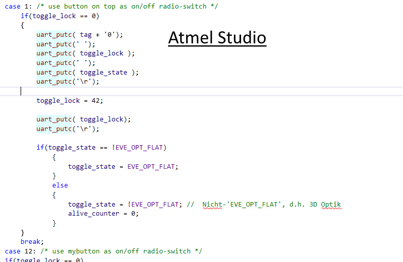

gestrichelte Linien sehr übersichtlich dargestellt. Beim meinem Atmel
Studio 7 fehlen die meisten solcher Linien. Für mich wird durch solche
Linien der Code deutlich lesbarer,
Ist euch bekannt ob und wie man diese gestricherlten Linien beim Atmel
Studio 7 hinzuschalten kann? Bisher habe ich hierzu keine Hinweise
finden können.

Es gibt eine AtmelStudio-Erweiterung "Indent Guides", mit der solche
senkrechten Linien dargestellt werden können.
Unter Tools/Options/Indent Guides kann man nach dem Installieren
flexibel einstellen, welche Indents damit markiert werden sollen.
Per Edit/Advanced/View Indent Guides lässt sich die Funktion ein- und
ausschalten.
Funktioniert mit allen Dateien, die unter AtmelStudio geöffnet sind.
