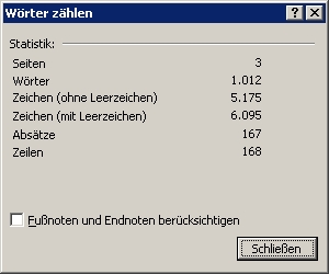

Arduino Fanboy D. schrieb: > blablablablablubblub ... (1012 Wörter (drei A4 Seiten)). Ich würde gerne wissen, was dir passiert ist. Ehrlich, meine Abneigung ist weg. Ich habe nur noch Mitleid
