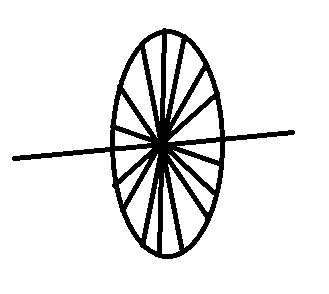

ich brauche eine geeignete Lichtschranke für glänzende und lackierte
Metallspeichen an einem Fahrrad, die ich an einen Arduino anschließen
kann.
Meine Idee - ich biege mir ein großes U aus Metall und kann so genau
gegenüber jeweils Löcher einbohren, um eine Sendelampe und einen
Empfänger auf der anderen Seite dort anzuschließen - also eine große
Gabellichtschranke.
Jetzt gibt es die unterschiedlichsten Fotodioden mit verschiedenen
Wellenlängen, manche z.B. von 400-1100nm. Welches Licht wäre denn für
einen glänzenden Metallgegenstand geeignet? Streut denn so eine LED?
Wäre eine Optik für eine Sende-LED noch sinnvoll, um das Licht besser zu
bündeln?

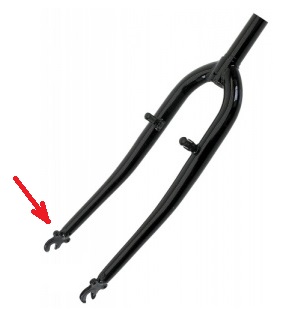

Daran hab ich auch schon gedacht, aber dann brauch ich eine Vorrichtung,
um den Sensor nah genug an die Speichen dranzubekommen, weil mit 50mm
Abstand funktioniert der sicherlich nicht mehr. Die beiden Halterungen
meines Ständers sind mehr als 120mm auseinander und da wäre die
Lichtschranke vielleicht einfacher zu realisieren als ein induktiver
Sensor.

Das sind merkwürdige Betrachtungen. Diese Hypothesen entbehren einer
Grundlage.
Gabellichtschranken basieren grundsätzlich auf dem Abschattungseffekt,
Reflektionen und Streulicht sind da eher nebensächlich.
Die Wellenlänge ist auch egal. Es sollte nur so sein, dass der Empfänger
die Wellenlänge des Senders halbweg gut empfangen kann.
Traditionell nimmt man für so was Infrarot.
Viel praktischer wäre aber sichtbares Licht, weil man da rein visuell
selber gut sehen und kontrollieren kann, was praktisch passiert.

Also soll der Gabelkoppler mit Speichen als Medium zur Abschattung
funktionieren.
Dann sollte es so ein, dass der Sender im Abstrahldurchmesser
hinreichend klein ist, damit das Licht durch die Speiche den Empfänger
zu 100% abschatten kann. Also kommt eine Blende davor, die ca. 1mm
Durchmesser haben kann. Dann ist es rel. egal, wie die konkrete
Anordnung ist.
Schön dass du solche Details schon nach der 15. Mail bringst.
Wie geschrieben, ist es techn. eher trivial, einen Sender als Quasi
Punktlichtquelle (Durchmesser < Speichendicke) zu realisieren.
Einfache LED-Chips sind eh nicht größer.
Der Empfänger kann das Licht in 10...20cm Abstand leicht detektieren.
Falls Umgebungsleicht stört, sollte der Empfänger mit einem schwarzen
Röhrchen abgedeckt werden, so daß nur Licht aus Richtung Sender
einstrahlen kann.
