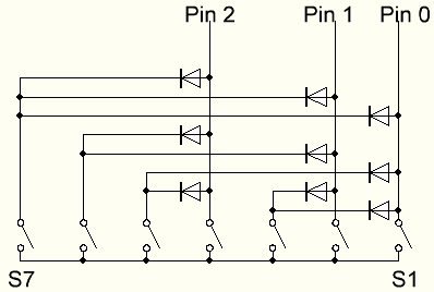

Dennis S. schrieb: > Oder eine andere schnelle Lösung mit etwas Hühnerfutter Eine Reduzierung der Pins für eine Tasteneingabe mache ich immer mit ein paar Dioden. Mit der gezeigten Schaltung können 7 Tasten mit 3 Pins abgefragt werden. Für 8 Schalter wird ein 4. Pin benötigt, aber keine weitere Diode.
Die Pins natürlich mit PullUp-Widerstand.

Hermann W. schrieb: > Eine Reduzierung der Pins für eine Tasteneingabe mache ich immer mit ein > paar Dioden. Nütztz leider bei DIP Schaltern nichts.

Stefanus F. schrieb: > Nütztz leider bei DIP Schaltern nichts. Warum wohl nicht? Dennis S. schrieb: > Es geht aber meistens um Taster von denen maximal einer zurzeit gedrückt > werden darf und nicht um Schalter von denen mehrere gleichzeitig aktiv > sein können... Das war die Voraussetzung für die Diodenlösung. Geht also wunderbar.

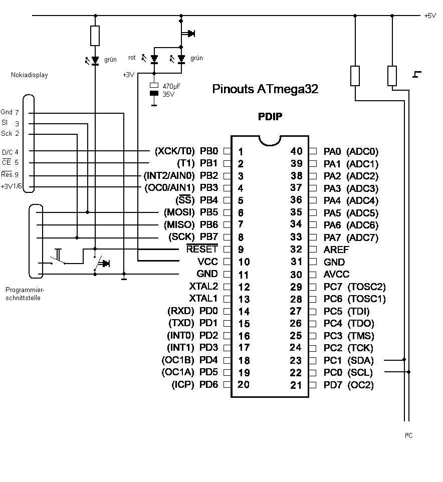

Bauform B. schrieb: > Dann > liefert ein 10-Bit-ADC: 0 1023 > 1 914 > ... > 15 357 Diesen Werten sieht man an, daß sie sehr gut separiert werden können. Persönlich würde ich einen IIC-Bus auf zwei freien Pins per Software aktivieren, mit dem sich geeignete IO-Expander abfragen lassen.

so etwas habe ich schon mal gemacht
