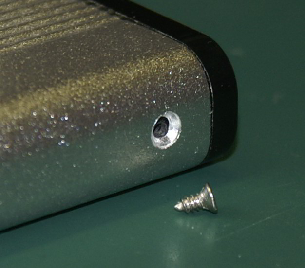

Hallo zusammen, ich suche für mein Logilink 2,5''-Festplattengehäuse Typ UA0106A Ersatzschrauben. Es handelt sich um Kreuzschlitzschrauben mit einem Gewindedurchmesser von ca 1,75mm. Der Außendurchmesser des Schraubenkopfs beträgt 3,07mm. Der Gewindeteil hat eine Länge von etwa 2,4mm. Die Länge über alles beträgt ca 3,85mm. Wie heißen diese Schrauben und wo bekomme ich sie her? Über zweckdienstliche Hinweise würde ich mich freuen! Gruß Peter

Die Frage nach der Anzahl ist nicht unberechtigt. Bei 2 - 4 würde ich 2mm Senkschrauben nehmen. Das ist Alu und es wird halten. Schlachte irgend einen anderen Wegwerfartikel.

Nach meiner Auffassung ist das übrigens eine Blechschraube ähnlich DIN 7982 bzw. ISO 7050. Die gibt es allerdings erst ab 2,2mm Durchmesser.

wendelsberg schrieb: > Die haben meistens Zollgewinde. Ich habe hier leider keine Gewindelehre, aber da die Schraube sich im Zweifelsfall in den schwarzen Kunststoff des Gehäusedeckels schneidet, ist das ausnahmsweise nicht ganz so wichtig.

Ach, was mir noch einfällt, ich habe noch ein kurzes Stück Silberstahl in der Werkstatt. Nimm ne Feile und drechsle die dir selber... Das hat den Vorteil, dass du die genau in das ausgenudelte Gegenstück anpassen kannst. Es ist im Foto auch sehr deutlich zu sehen.

M 1.75 ist keine Normschraube. Das nächste wäre dann M 1.6 oder M 2. Grüsse, René

Diese Schraube ist keine "Maschinenschraube", daher hat sie kein M-Gewinde und der Durchmesser muss auch keiner derartigen Norm entsprechen. Das ist eine selbstschneidende Schraube für den Einsatz in Kunststoff; man kann sie auch durch eine Blechschraube mit gleichen Dimensionen ersetzen.

Da wird jetzt in 30 Posts vorwiegend von M-Gewinden gefaselt, dabei ist auf dem Foto der Schraube klar zu sehen dass es das nicht sein kann. Man kann auch mit einer einfachen Schraube schon völlig überfordert sein, aber das könnte man eher in einem Hausfrauenforum erwarten als in einem technischen Forum wie hier. Erschreckend. Georg
