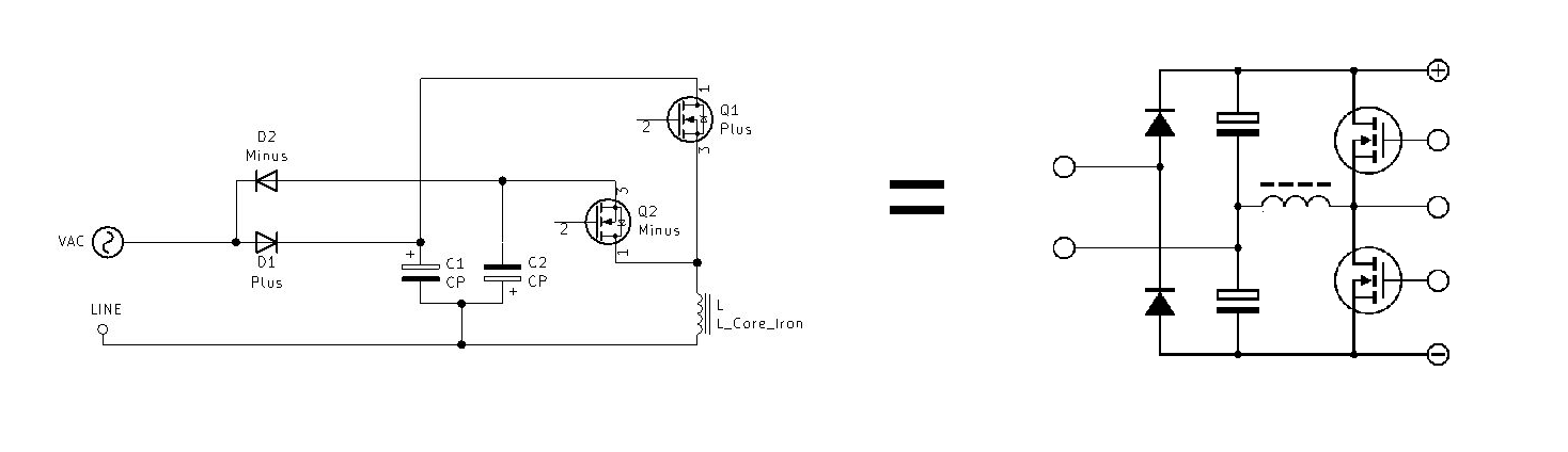

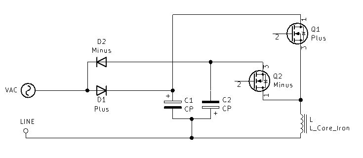

Als Ausgangsbasis diese Schaltung. Würde das funktionieren?.
Eventuelle Vorschläge für Ansteuerung von  Transistoren...

von Sven S. (schrecklicher_sven)
TL494 & IR2101 z.B.
Im Übrigen ist das ein alter Hut, nur etwas komisch gezeichnet.

Es sind zwei Ladekondensatoren ( ein für + und ein – vom Sinus).
Sources von beiden Transistoren liegen auf verschiedenen Potenzialen.

Anders geschaltet ist das eine Halbbrücke. Genau für solche Schaltungen
ist der IR2101 da, um die MOSFETs zu treiben und das Signal für Q1 auf
den andern Bezugspegel zu bringen.
Alternativ zum IR2101 könnte man ggf. auch Gate-Transformatoren nutzen.

von Dieter (Gast)
Das funktioniert nur, wenn beide Mosfet galvanisch getrennt angesteuert
und versorgt werden. In dem Falle optisch.

von Dieter (Gast)
Damit Q1 öffnet muss an Gate Q1 5...10V mehr Spannung als an C1
anliegen.
Damit Q1 sicher sperrt muss an an Gate Q1 die negative Spannung an L
(hier die von C2) anliegen. Sonst ginge Q1 wieder auf.

von Lurchi (Gast)
Eine galvanisch getrennte Ansteuerung der MOSFETs ist möglich (z.B. per
Transformator), aber es geht auch mit den Halbbrücken-Treibern wie
IR2101. Die sind genau für so eine Schaltung gemacht - nur etwas anders
gezeichnet.
D.h. mit der 2. Antwort ist das Problem eigentlich gelöst.
So, ich habe mal zum Spaß den Schaltplan vom TO genommen, und die
Bauteile "richtig herum" angeordnet.
Das Schaltungsprinzip ist uralt und wird seit Jahrzehnten in millionen
Schaltnetzteilen angewendet. Die Spannungsverdoppelung kommt in
Weitbereichsnetzteilen zur Anwendung, um den Schaltwandler auch bei 110
(115) Volt mit voller Spannung zu betreiben. Für die Umschaltung
zwischen 230 und 115 Volt gibt es integrierte Schaltkreise, die das
automatisch erledigen. Für die Ansteuerung der Transistoren, egal ob
bipolar oder Mosfets, gibt es auch seit Jahrzehnten ausgereifte
Lösungen, die sich im Internet mit wenigen Mausklicks recherchieren
lassen.
