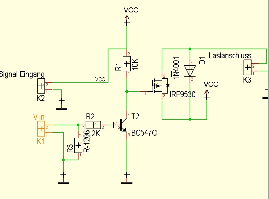

ich habe mit einem Atmel 329p (Arduino Clone) eine PID Reglung für einen
12V TEC (4A) gebastelt. Der TEC wird mit einem IRF9530 geschaltet, was
wunderbar funktioniert.
Nun brauche ich für einen miniTec (2V 2,6A) die gleiche Schaltung.
welchen MosFet kann ich da nehmen, der IRF9530 funktioniert hier nicht.
Danke und Grüße

Dann schaltest du besser Low-Side, d.h. den GND und nimmst einen
NMOS-FET, z.B. IRLZ34N.

Danke für die Antworten,
hmmm .. Low-Side macht natürlich bei einem TEC Sinn, obwohl ich selbst
kein Freund von Low-Side bin.
Die Schaltung hab ich mal angehängt.
Die Argumente bzgl. der Ein-Aus Reglung werd ich auch nochmal
überdenken.
Danke und Grüße
von Dietrich L. (dietrichl)
Wenn das die alte Schaltung ist (Vcc=+12V), ist das OK. Aber die geht
natürlich nicht mit +2V. Auch (vermutlich?) nicht mit einen anderen
MOSFET. 2V ist für Vgs extrem wenig.
Die einzige sinnvolle Lösung wäre dann wirklich Low-Side - auch ohne
Freundschaft ;-)
Für eine High-Side-Lösung bräuchte man Hilfsspannung(en) und Schaltung
zur Pegelwandlung - oder die Spannung für die Versorgung des Peltier
(+2V) ist potenzialfrei, und du kannst sie auf die Vcc "aufbocken", d.h.
GND von +2V an Vcc legen.

equal schrieb:
> Atmel 329p
Also wohl 5V Versorgung. Nimm einfachen einen LLL-n-MOSFET High-Side.
