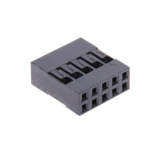

OP #5675968
Rufus Τ. F. schrieb:
> Micro C. schrieb:
>> Aber diese haben keine "Nase" und sind da nicht verpolsicher, man kann
>> diese um 180° verdreht drauf stecken.
> ansonsten lässt sich ein
> Verpolschutz auch hinbekommen, wenn man nicht alle Kontaktpositionen
> benötigt - dann entfernt man einen Stift und verschließt das
> korrespondierende Loch im Buchsengehäuse.
Das geht leider nicht. Die Stiftleiste ist an einem Gerät verbaut und
dort möchte ich ungern die einen Stift abschneiden.
Bei Maouser wurde iich fündig:
https://www.mouser.de/ProductDetail/Molex/90142-0020?qs=sGAEpiMZZMs%252bGHln7q6pmyyuuPwxVXWtWJo1XFGmtpM%3d
Mouser: 538-90142-0020
Molex: 90142-0020
Aber wegen zwei Stecker da bestellen für 20 EUR Versandkosten?

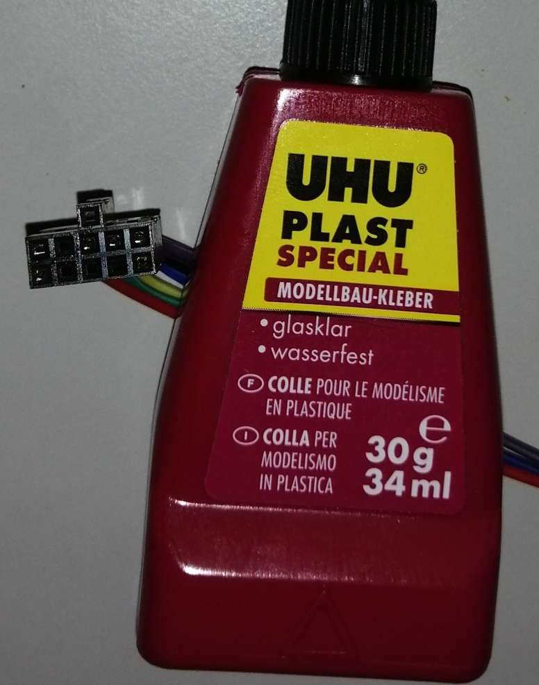

Ich baue mir bei den "Billg"-Dupontsteckern, den Verpolschutz immer
selbst indem ich einen leeren "1-er" mit UHU Plast Spezial an die
gewünschte Seite aufklebe (siehe Bild)
