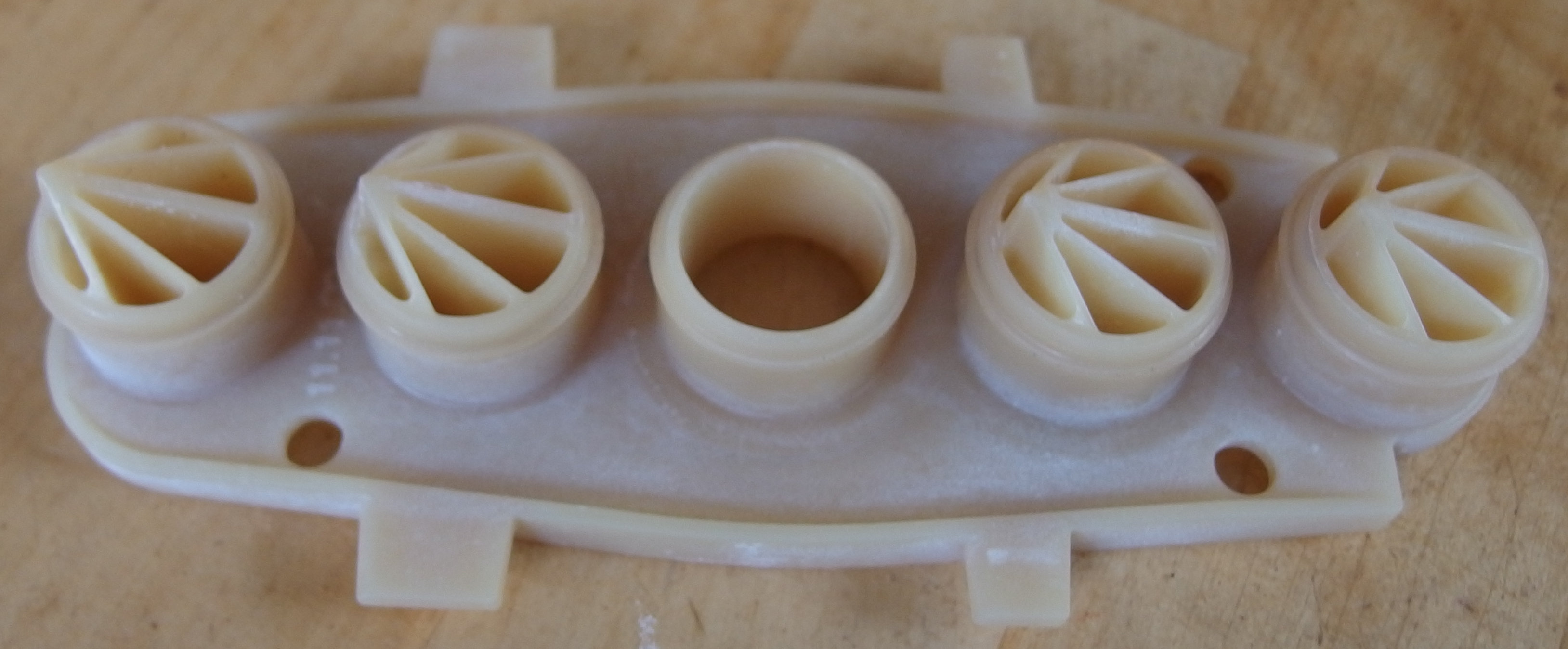

Das Gerät macht "muhende" Geräusche. Offensichtlich ist der Sprüharm
bzw. die Dichtung defekt https://www.youtube.com/watch?v=69acAQFJKl0
Habe den Sprüharm ausgebaut und das Geräusch ist weg.
Den ganzen Sprüharm gibt es z.B. hier
https://www.replacedirect.de/product/p0644994/spruharm.html

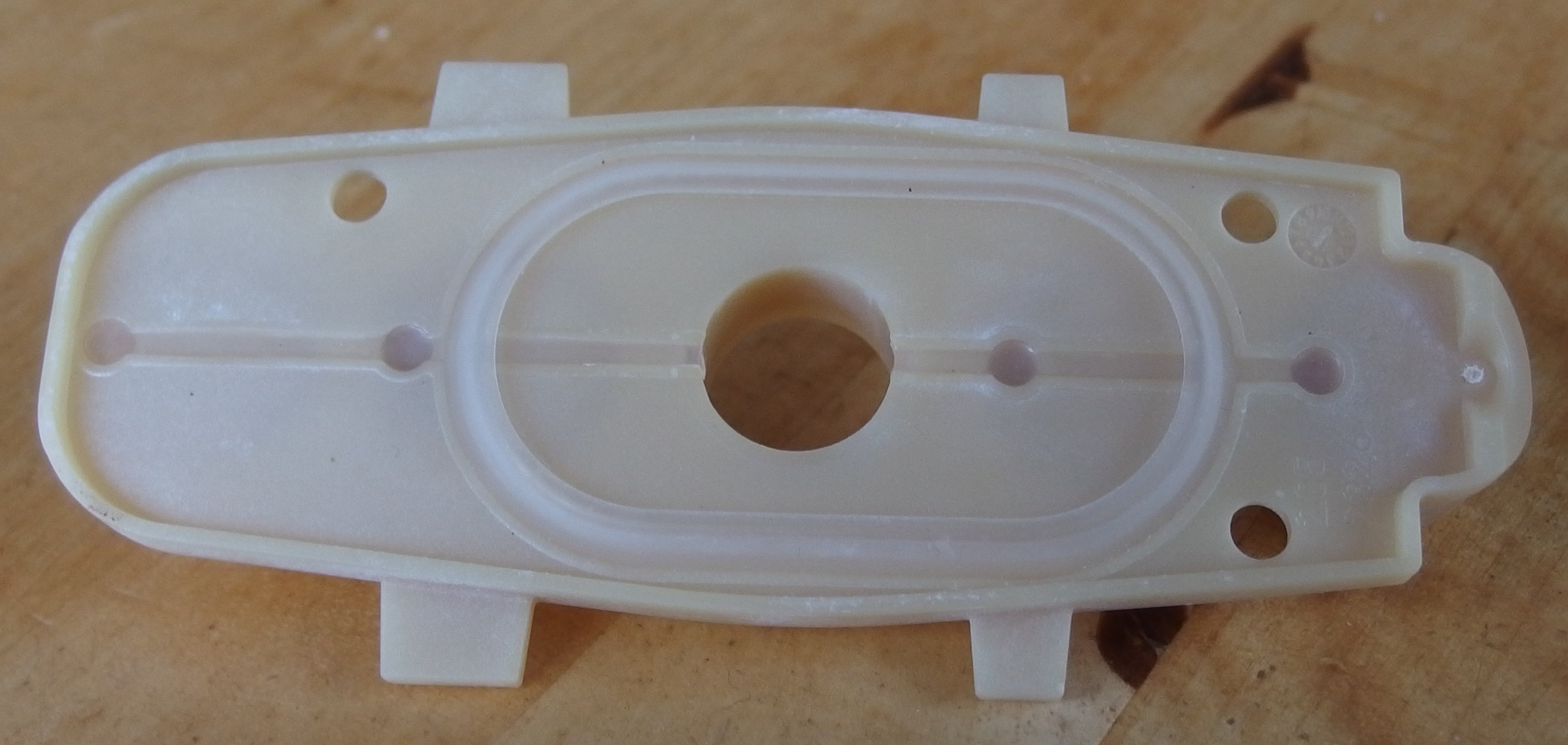

Da aber lediglich die Silikondichtung an Spannkraft verloren hat, wäre
es schön, man könnte lediglich das Teil mit der eingeklebten Dichtung
neu bekommen (s. Bilder). Auf dem Teil sind die Nummern 2052326 und
11.11.00/00 zu erkennen.
Hat jemand eine Idee ob und wenn ja wo man dieses Teil einzeln bekommen
kann, oder ist das aussichtslos?

Hylomar ist das Stichwort, auch zusammen mit "Spülmaschine" gibts dafür
Forentreffer. Dauerplastische Dichtmasse bis 250°C. D.h. wieder trennbar
und wird an Automotoren eingesetzt, also wohl spülmaschinenfest. Gibt
wohl verschiedene Sorten, also nach der richtigen suchen.
Neues Teil falls doch noch findbar hilft vielleicht auch nicht lange,
falls sich das Gegenstück verzogen hat und das Zehntel mehr Spalt binnen
Kürze wieder für den Vuvuzela-Effekt sorgt.
