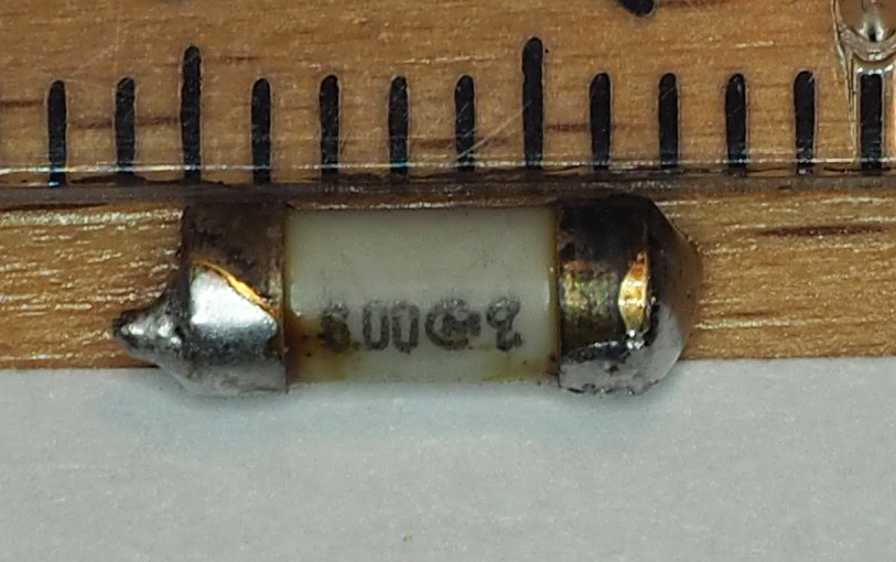

Es geht um zwei voneinander unabhängige Fehler: 1. Die Warmwasseraufbereitung funktioniert tadellos, wenn der Schornsteinfegerschalter aktiviert ist. Sonst leider nicht. 2. Im Normalbetrieb mit Nachtabsenkung meint die Heizung tagsüber, es wäre Nacht. Ich mutmaße die Drehschalter in der Steuerung als Fehlerquelle, jedenfalls ist das klopfempfindlich. Die Reglerbox habe ich soweit möglich geprüft, keine groben Fehler erkennbar. Nur die oben abgebildete Miniatur-Sicherung ist hinüber. Ich möchte da nichts ersetzen, bevor ich den ungefähren Wert kenne. Mit dem Aufdruck auf der Sicherung komme ich nicht weiter, deshalb die Frage nach dem Schaltplan. Zielführende Hinweise sind sehr willkommen. Warum geht das nicht im Sommer kaputt?

ths schrieb: > die oben abgebildete Miniatur-Sicherung ist hinüber. Das ist keine Sicherung, sondern ein 6MHz Keramikresonator von Murata.

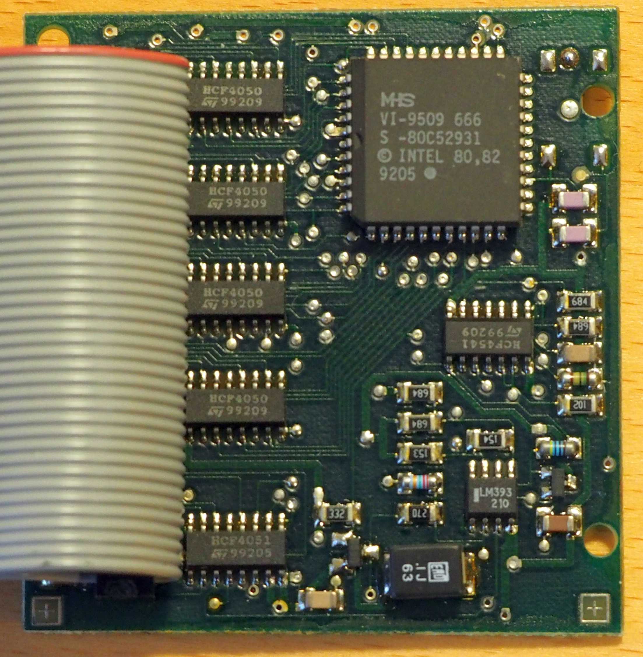

Georg A. schrieb: > Das obige Ding könnte vom Formfaktor (mehr > SMD?) abgesehen ähnlich konventionell sein. Da steckt ein µC drin.

Ah, das könnte sein. Das Logo kannte ich nicht. Dann geht die Fehlersuche in die nächste Runde.

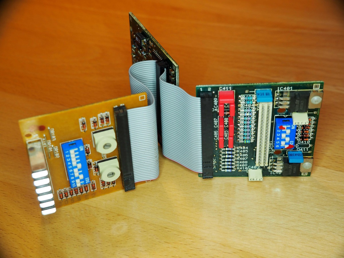

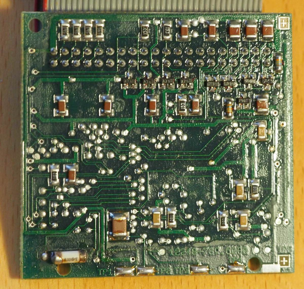

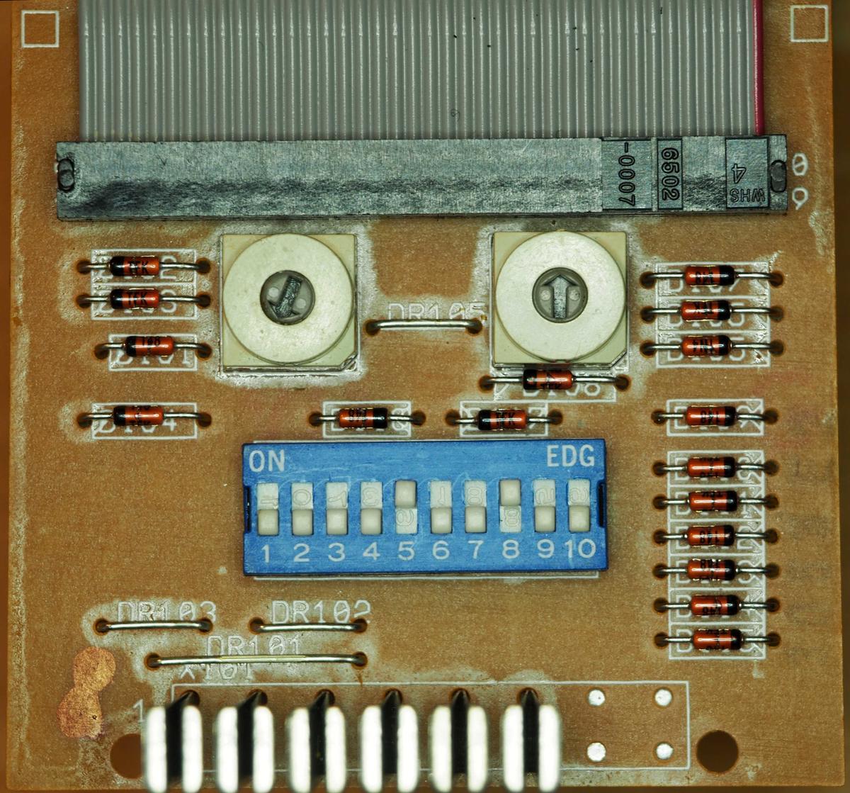

Hier sind die Fotos. Auf der Platine wurde von Hand nicht herumgepfuscht, obwohl die Bilder teilweise den Eindruck erwecken, ich kriege die Reflexe nicht weg. Der Fluxer wurde wohl nicht vollständig entfernt. Platine 1 und 3 sind einseitig bestückt.

Wenns da wirklich eine Erschütterungsempfindlichkeit gibt, dann wäre bei mir die Platine aus FR-2 zunächst verdächtig. Die Drehcodierschalter und die DIP-Schalter sinds ehr nicht, die haben idR vergoldete Kontakte. Ich würde an der auf jeden Fall alles nachlöten. Was auch gerne mal Ärger macht sind die FC-Verbinder (hier 40-polig). Da gibts dann nach Jahren erhöhte Übergangswiderstände, auch erschütterungsabhängig. Die zu ersetzen ist aber auch gut machbar: Haltebügel weg, Kabel weg, Kontakte einzeln auslöten. Antwort schreiben |
