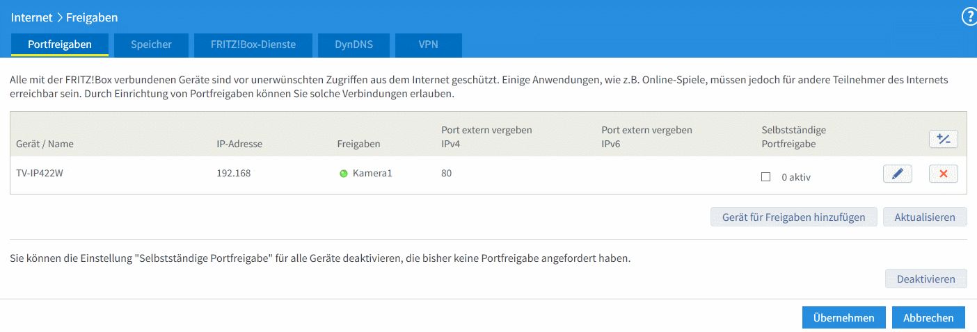

Für eine Kamera ist in einer FritzBox 7560 eine Portfreigabe
eingerichtet.

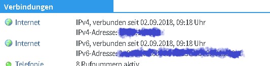

Die FRITZ!Box verfügt über keine öffentliche IPv4-Adresse, wenn die Meldung "FRITZ!Box verwendet einen DS-Lite-Tunnel" angezeigt wird. In diesem Fall ist die FRITZ!Box nicht über IPv4 aus dem Internet erreichbar.
Die öffentliche IP6-Adresse besteht aus 8(!) Hexadezimalzahlen:
IPv6:  xxxx:xxx:xxxx:xxxx:xxxx:xxxx:xxxx:xxxx

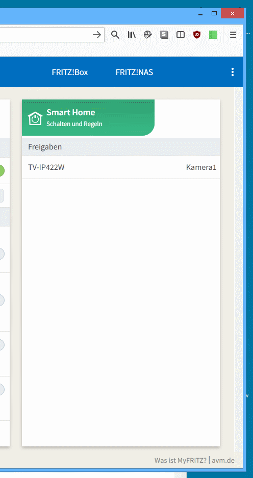

Gast #5675358
Über MyFritz komme ich in MyFritz-Abteilung der FritzBox. In der rechten
Seite ist die Freigabe der Kamera. Diese kann zwar anklickt werden, es
kommt aber zu keine Verbindung, sondern es kommt die allgemeine
FireFoxmeldung:
Der Server unter           braucht zu lange, um eine Antwort zu senden.

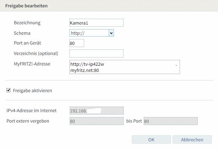

Die Einstellungen der Freigabe der Kamera ist in den angehängten Bilder
zu sehen.
Immerhin bis zur Box bin ich vorgedrungen.
Wo kann es jetzt noch haken?

Nach dem Anklicken des Kameraeintrags (siehe Bild) öffnet sich ein neuer
Tab und es kommt die Fehlermeldung:
Seite wurde nicht gefunden
Die Verbindung mit dem Server http://tv-ip422w-nnnnnnnn.nnnnnnnn.myfritz.net/ schlug fehl.
Falls die Adresse korrekt ist, können Sie noch Folgendes versuchen:
    Die Seite später noch einmal aufrufen.
    Die Netzwerkverbindung überprüfen.
    Falls der Computer sich hinter einer Firewall befindet, überprüfen Sie bitte, ob Firefox der Internetzugriff erlaubt wurde.
> erreichbar.
Du scheinst schwer von Begriff zu sein. Über einen Lite-Tunnel kannst du
deine Fritzbox von aussen nicht erreichen, über ipv6 ebenfalls nicht.
Deine interne ip 192.168....nutzt dich garnichts.
Du kannst entweder diesen
http://www.feste-ip.net/dslite-ipv6-portmapper/allgemeine-informationen/
-Dienst nutzen um eine ipv4 zu bekommen,
oder, das beste, du rufst bei Vodafone an und bittest um Zuteilung einer
ipv4i Adresse.
