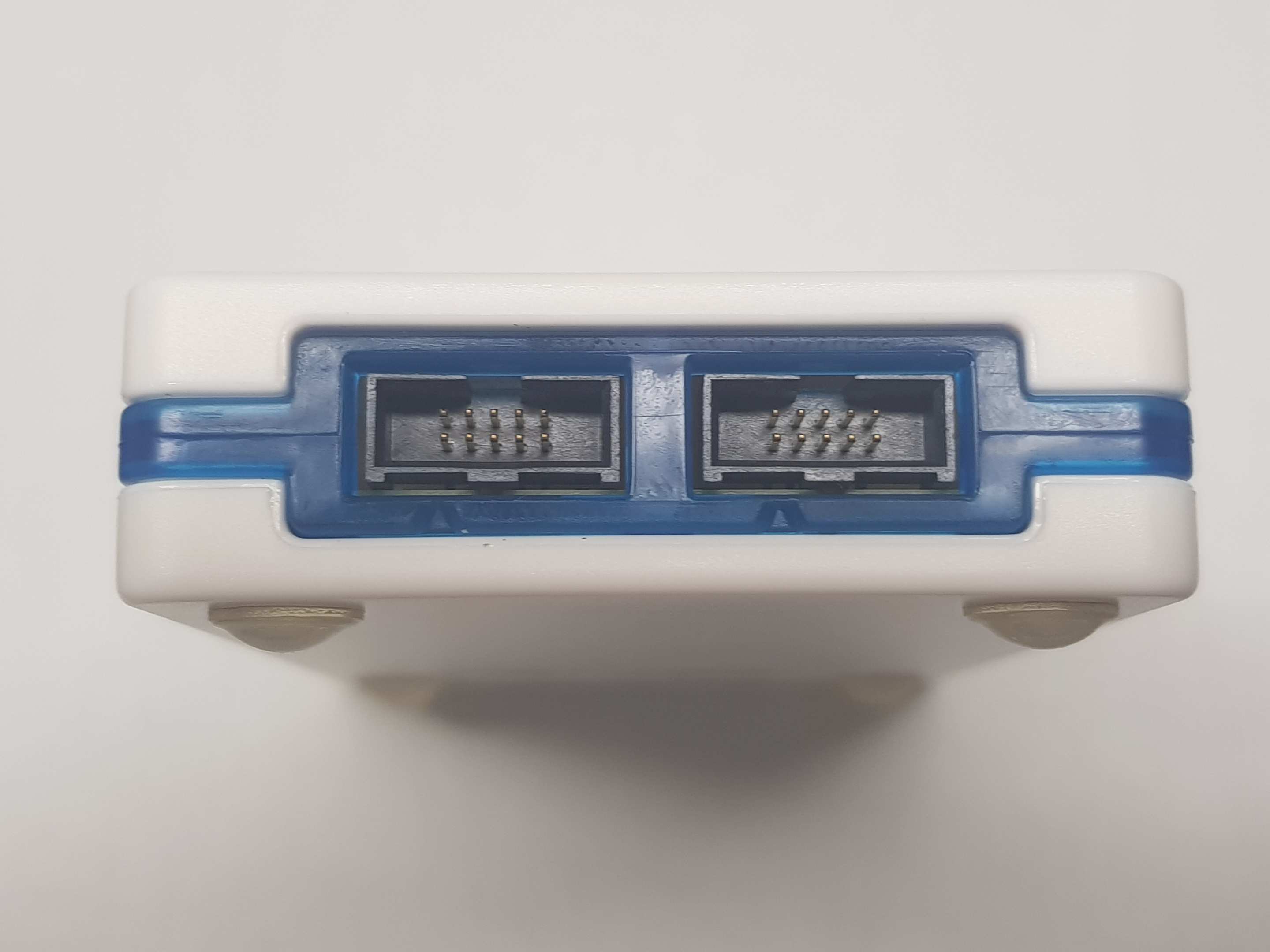

Hallo liebe Atmel-Freunde,
ich bin hier schier am verzweifeln. Mal ganz davon abgesehen, dass ich
den Atmel ICE aus mechanischer Sicht nicht ganz für gelungen halte (hier
micro USB Anschluss), scheint mir jedoch die Verdrahtung um einige
Zehnerpotenzen grausamer.
Das mitgelieferte und "gefledderte" Kabel kann man sicher besser machen,
ich hätte schlicht einen Adapter 10pol RM 1,27mm auf 10pol RM 2,54mm
mitgeliefert und gut wäre es gewesen.
Nun aber scheint die Wannensteckleiste (am Port rechts AVR siehe Bild)
entgegen alle Konventionen um 180Grad gedreht bei gleichzeitiger
beibehaltung der Kodierung. Hier kam mir sofort der Gedanke, ob
tatsächlich "nur" alles um 180Grad gedreht ist, oder ob die Pin-Belegung
sogar nach gut Dünken der Entwickler gewählt wurde.Ich habe dazu mal
angenommen, dass der 6pol RM 2,54mm, der sich am Ende des gefledderten
Kabels befindet den Konventionen entspricht, wie z.B. hier
https://de.wikipedia.org/wiki/In-System-Programmierung
Von dem 6pol ausgehend habe ich dann die Leitungen zu dem 10pol des
Atmel ICE durchgeklingelt. Das Bild, das sich dann ergibt ist zum
verzweifeln, hier passt gar nichts, also scheint die um 180Grad gedrehte
Wannensteckleiste auch noch willkürlich belegt.
Hat jemand schon mal die Tortur durchgemacht und weiß, ausgehend vom
angefügten Bild, wie die einzelnen Pins belegt sind? Die Informationen
im Manual klären mich hier auch nicht auf :-(
Würde mich über eine Information sehr freuen, vielen Dank!
Horst
Brontalo-Tortur: einfach ins Datenplatt schauen. Steht alles detailliert
drin.
Nix für ungut.
Gast #5675304
> drin.
> Nix für ungut.
g457 schrieb:
> Nix für ungut.
Ebenfalls nix für ungut, aber das erwähnte Datenblatt, hier vermutlich
das "Atmel user Guide", erklärt niemandem, wie tatsächlich die Pins
verschaltet sind. Ein Datenblatt einer Wannensteckleiste eines
beliebeigen Herstellers weist den Pin 1 oben rechts (in meinem Bild)
aus. Tatsächlich ist Pin 1 aber unten links, damit fängt es ja schon an,
was ist Pin 1 nun?
Wenn doch alles so einfach ist, dann benenn doch bitte mal von dem
rechten Anschluss die einzelnen Pins, es sind ja nicht so viele...
Vorschlag obere Reihe von links nach recht beginnen und dann unten
sinngemäß....
#5675327
Pin 1 ist da, wo die Markierung ist. Pin 1 ist da, wo das rechteckige
Lötauge ist, bei einer Krimpbuchse ist Pin 1 da, wo der Pfeil ist, der
ist auf der Seite, wo der Nippel ist.
Ob das so im Atmel ICE verbaut ist oder um 180 Grad verdreht bestückt
ist (hatte ich bei anderen Geräte auch schon), weiß man in ein paar
Sekunden. Die Stifte, die Durchgang nach GND haben (USB-Buchse?), sind
schnell geprüft und gefunden. Das Kabel des ICE sieht zwischen dem
ICE-Anschluß und der 10-pol. Buchse 1:1 aus. Sollte also eigentlich
recht schnell eindeutig zu klären sein?

Gast #5675335
Michael U. schrieb:
> Pin 1 ist da, wo das rechteckige Lötauge ist
Ja, weil ich das Bild so gezeichnet habe ;-) deine Erklärungen sind mir
alle klar und wenig hilfreich.
Im Kern geht es darum, dass die Entwickler vom ICE ohne nachvollziehbare
Gründe die Pinbelegungen willkürlich gewählt haben. Ein 10pol im RM
1,27mm ist anders belegt als ein 10pol im RM 2,54mm, warum eigentlich
und was soll das?
Horst

Gast #5675372
Zitronen F. schrieb:
> dem 6 poligen ist Verdrehsicherheit
ist doch beim 10 poligen genauso?!?
Michael U. schrieb:
> Gerade nochmal geschaut: die Disussionen um dieses Thema gibt es eit
> 2015 und länger, ohne daß ich auf Anhieb was wirklich eindeutiges dort
> entdeckt hätte...
Michael,
ich hatte mir diese Diskussionen ebenfalls schon mal angesehen, aber
wirklich brauchbar war da nix. Ich habe mittlerweile ein Layout
gefunden, welches unterschiedliche Steckmöglichkeiten zulässt. Daran
kann man schön sehen, dass die 10poligen Wannensteckleisten
unterschiedlichen RM NICHT 1:1 untereinander verbunden sind, was ich
jedoch stark vorausgesetzt hätte. Mir erschließt sich der Ansatz nicht,
einzig allein kann es nur mit dem Layout des ICE zusammenhängen. Ggf.
hätte man einen höheren Aufwand betreiben müssen.
Genauso gilt das für den Micro-USB Anschluss: Üblich bei
USB-Verbindungen ist, dass oben und unten des USB-Steckers einfach mit
dem USB-Symbol feststellbar ist. Kann man das Symbol erkennen, dann ist
der USB-Anschluss richtig herum. Beim ICE ist das z.B. nicht so...
Aber alles gut, danke für all die Informationen....
Horst
