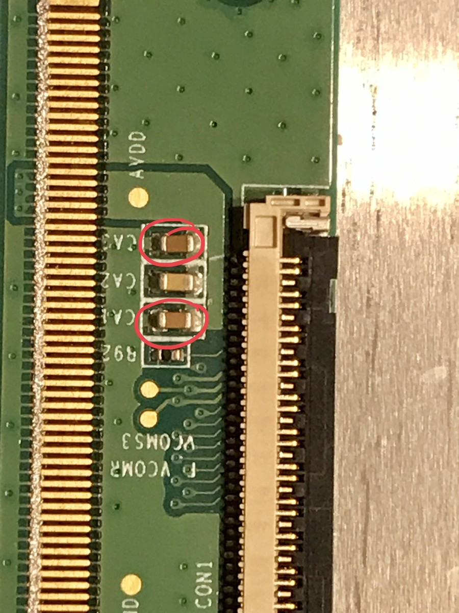

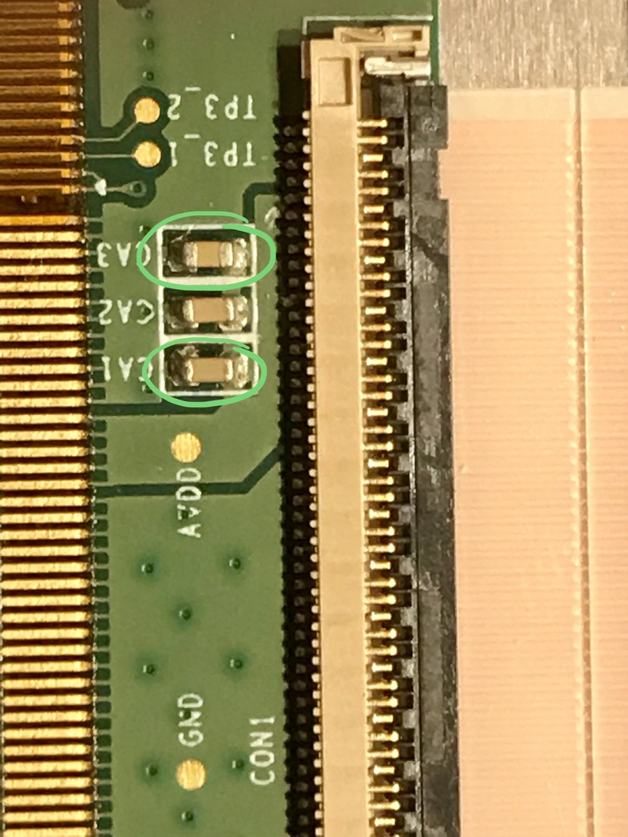

Hallo Zusammen, ich habe ja vir kurzem eine Frage zu einem TV Netzteil gestellt und habe nun wieder ein kleines TV Problem. Ich habe einen Samsung UE46D6510 bei dem nur noch der Ton zu hören ist, aber kein Bild mehr zu sehen ist. Das Backlight ist in Ordnung und das T-Con board auch. Es ist auf der rechten Seite ein Bild zu sehen, wenn ich das Flachbandkabel von der linken Seite trenne. Nun habe ich gelesen, dass jemand das Problem lösen konnte, indem er einen defekten Kondensator getauscht hat. Deshalb habe ich mich auf die Suche gemacht und mit ist aufgefallen, dass auf der linken Seite des Panels die SMD-Kondensatoren deutlich dunkler sind als auf der rechten Seite. Deutet das evtl. auf einen Defekt hin? Ich würde sie gern zu Testen tauschen, ich kenne mich aber rein gar nicht mit den SMD-Kondensatoren aus. Wie kann ich die Kapazität ermitteln? Mir würde jetzt nur einfallen die Kondensatoren der intakten Seite auszulöten und zu messen. Oder gibt es eine elegantere Lösung? Ich habe mal zwei Fotos zum Vergleichen der Kondensatoren erstellt... Vielen Dank schon einmal für eure Hilfe. Gruß Matthias

Matthias L. schrieb: > und mit ist aufgefallen, dass auf der linken Seite des Panels die > SMD-Kondensatoren deutlich dunkler sind als auf der rechten Seite. > Deutet das evtl. auf einen Defekt hin? Nein. Die sind nur aus einer anderen Charge, von einem anderen Hersteller oder haben sonstwie abweichende Eigenschaften. Keramikkondensatoren sterben nur aus zwei Gründen: Massive Überspannung oder mechanische Beschädigung. Woher kommt eigentlich dieser Glaube, daß jeder beliebige Elektronikdefekt auf Kondensatoren zurückzuführen sein muss?

Rufus Τ. F. schrieb: > Matthias L. schrieb: >> und mit ist aufgefallen, dass auf der linken Seite des Panels die >> SMD-Kondensatoren deutlich dunkler sind als auf der rechten Seite. >> Deutet das evtl. auf einen Defekt hin? > > Nein. Die sind nur aus einer anderen Charge, von einem anderen > Hersteller oder haben sonstwie abweichende Eigenschaften. > > Keramikkondensatoren sterben nur aus zwei Gründen: Massive Überspannung > oder mechanische Beschädigung. > > Woher kommt eigentlich dieser Glaube, daß jeder beliebige > Elektronikdefekt auf Kondensatoren zurückzuführen sein muss? Es ist nur eine Vermutung von mir, da ich an anderer Stelle gelesen habe, dass jemand das gleiche Problem mit dem Tausch eines Kondensators auf der einen Platine des Panels getauscht hat. Da das Problem bei mir eindeutig auf der einen Panelseite zu suchen ist, dachte ich ich könnte das mal testen.

Miss die an den Kondensatoren anliegende Spannung, einmal mit verdächtigem Teil, und einmal ohne.

Tauschen brauchst du erst mal nichts. Kurzschluß kann man messen. Ansonsten einen entsprechenden drüberlöten. Ist einfacher.
hinz schrieb: > Miss die an den Kondensatoren anliegende Spannung, einmal mit > verdächtigem Teil, und einmal ohne. Also auf der intakten Seite messe ich an den Kondensatoren 17,4V, wenn die defekte Seite nicht angeschlossen ist. Schließe ich jedoch die defekte Seite an messe ich an allen Kondensatoren auf beiden Seiten nur noch 0,2V.

Matthias L. schrieb: > hinz schrieb: >> Miss die an den Kondensatoren anliegende Spannung, einmal mit >> verdächtigem Teil, und einmal ohne. > > Also auf der intakten Seite messe ich an den Kondensatoren 17,4V, wenn > die defekte Seite nicht angeschlossen ist. Schließe ich jedoch die > defekte Seite an messe ich an allen Kondensatoren auf beiden Seiten nur > noch 0,2V. Dann löte die verdächtigen Kondensatoren ab, einen nach dem anderen, die verfärbten zuerst.
hinz schrieb: > Matthias L. schrieb: >> hinz schrieb: >>> Miss die an den Kondensatoren anliegende Spannung, einmal mit >>> verdächtigem Teil, und einmal ohne. >> >> Also auf der intakten Seite messe ich an den Kondensatoren 17,4V, wenn >> die defekte Seite nicht angeschlossen ist. Schließe ich jedoch die >> defekte Seite an messe ich an allen Kondensatoren auf beiden Seiten nur >> noch 0,2V. > > Dann löte die verdächtigen Kondensatoren ab, einen nach dem anderen, die > verfärbten zuerst. Ok, das werden ich morgen mal in Angriff nehmen. Wie kann ich dann aber die richtigen Ersatzkondensatoren finden?

Matthias L. schrieb: > Wie kann ich dann aber die richtigen Ersatzkondensatoren finden? Die ausgelöteten vermessen.

hinz schrieb: > Kein Witz. Richtig. Es gibt günstigerweise zwei gleich Hälften, eine geht, eine nicht. Einfach an der guten Seite auch auslöten und messen, was sonst? Aber erst, wenn sich an der schlechten Seite gezeigt hat, dass die Cs dort kaputt sind. Also erst mal den Widerstand messen über den defekten Cs. Dann auslöten und nochmals messen. Wobei ich bei dem Problem mal wieder nicht an defekte Kondensatoren glaube, schon gar nicht bei den kleinen Kerkos. Das wird die Messung aber schnell zeigen.

hinz schrieb: > HildeK schrieb: >> schon gar nicht bei den kleinen Kerkos. > > Ich hab schon genug von denen mit Kurzschluss gehabt. Siehe das eine Fritzboxmodell, worüber hier auch schon des Öfteren geschrieben wurde. Die Dunklen auslöten, auf Schluss messen, den Hellen auslöten und die Kapazität messen. Danach die anliegende Spannung an den leeren Pads messen und schon weißt du, welche Kapazität und welche Spannung der Ersatz haben muß.
