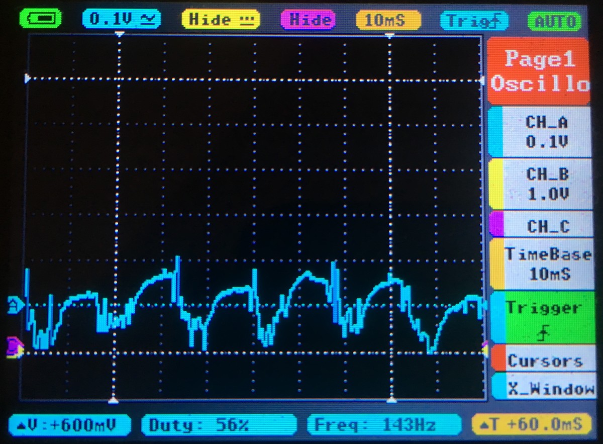

Hallo zusammen
um einen besonders kleinen und spielefähigen PC zu bauen, habe ich ein
(460W, 38,2A @12V) Server-Netzteil von HP verbaut:
Das Netzteil versorgt ausschließlich die Grafikkarte (Verbrauch: 240W)
da das Mainboard (und somit die CPU) über ein integriertes Netzteil
verfügen.
Im Leerlauf funktioniert alles ohne Probleme.
Lasse ich jedoch ein Grafik-Benchmark laufen bei dem die Grafikkarte
voll ausgelastet wird ist ein lautes Surren/Quietschen abhängig von der
Bildwiederholungsrate zu hören.
Auf meinem Mini-Oszilloskop kann man deutlich die Spannungseinbrüche
sehen die von der Grafikkarte bei jedem Frame ausgelöst werden.
Nun zu meiner Frage:
Lässt sich das Problem beheben oder sollte ich direkt zu einem
"gewöhnlichen" ATX-Netzteil wechseln.
Macht es Sinn hier Glättungskondensatoren zu verwenden?
Probiers aus, allerdings sind manche Netzteile so ausgelegt, das zu
hoher Einschaltstrom zum Shutdown führt. Teste mal mit 470µF - 2200µF
und am besten noch 'ne dicke Drossel in Reihe, die den Strom locker
verträgt.

Hi Matthias
Der Tipp mit der Drossel scheint zu funktionieren.
Ich habe aus dem defekten ATX-Netzteil die Ringkerndrossel ausgebaut
welche dort auch für den 12V Ausgang verwendet wurde.
Aus dem lauten Surren/Quietschen ist nun ein leises Brummen geworden
welches nur in bestimmten FPS-Bereichen zu hören ist.
Kondensatoren in der Größe konnte ich leider nicht finden so dass ich
mir erst ein Sortiment zum ausprobieren bestellen werde.
Vielen Dank schon mal für den Tipp.
