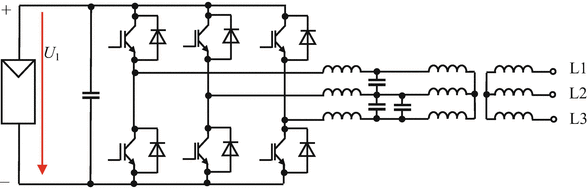

kann mir jemand folgende Fragen beantworten:
Wofür benötigt man am PV Ausgang bzw. am 3 Phasen DC/AC Inverter Eingang
einen Kondensator? (Siehe Anhang)
Was ich mir überlegt habe:
1. PV ist ein Stromquelle, jede Phase hat eine Induktivität, welche auch
eine Stromquelle darstellt. Dh. um schlagartigen Ausgleich zu
unterbinden, nutz man einen Kondensator.
2. Ausgleich von HF Strömen
Gibt es weitere Erklärungen, wofür der Kondensator verwendet wird?
Keine wesentlichen...
Die Hauptgründe sind wie erwähnt die Funktion als "Energiepuffer" zur
Reduzierung des Innenwiderstands der Quelle, und um die Stromkreise von
hochfrequenten Schaltvorgängen lokal und damit die Störungsauskopplung
gering zu halten.
Was im Bild nicht so ersichtlich ist, was aber oftmals in einer realen
Anwendung vorkommt:
Die Spannung der PV Anlage ist bei weitem nicht groß genug, um eine
Wechselspannung von 400V/50Hz (Phase-Phase) zu erreichen. Deshalb wird
oftmals ein Hochsetzsteller zwischen PV Anlage und DC/AC Wandler
geschaltet, der ebenfalls das MPPT durchführt.
Der Kondensator am Ausgang des Hochsetzstellers entspricht dabei dem
Kondensator, den du bei dir im Bild siehst.
Ansonsten hast du den eigentlichen Grund für den Kondensator bereits
selbst herausgefunden.
EDIT:
Wobei ich gerade sehe, dass du einen Trafo zwischen PV Anlage und Netz
hast.
