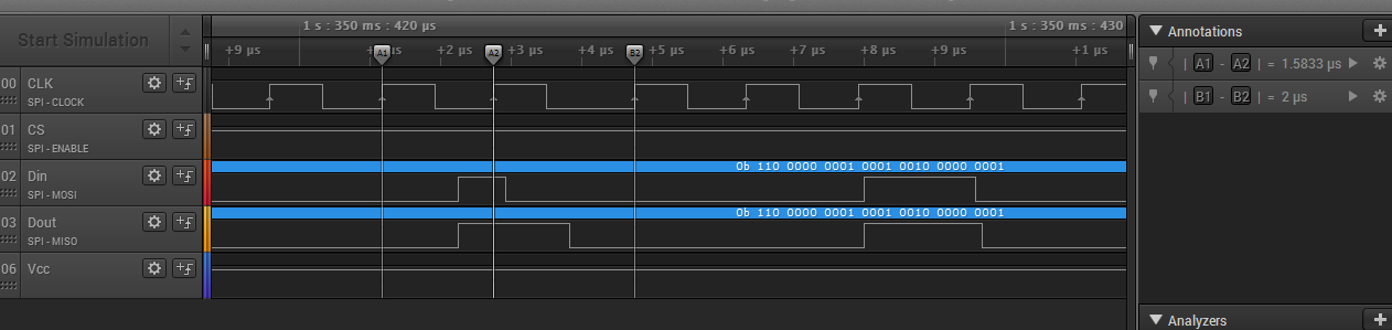

ich habe Probleme bei der Prgorammierung eines FTDI232BM und hoffe mir
kann jemand von Euch irgendeinen Tipp geben, was ich noch untersuchen
könnte. Der FTDI232BM ist via Referenz-Design an einen 93C56 EEPROM
angebunden (16-bit Mode). Im EEPROM soll eine spezielle PID und
Seriennummer abgelegt werden. Leider stehen bei mir jedoch nach einem
USB-Bus Scan völlig falsche Werte im EEPROM. Sämtliche Lösch- und
Programmierfunktionen mache ich mit dem Standard FTDI Tool "FT_Prog"
unter Windows 7. Hier mein bisheriges Vorgehen.
Den EEPROM zu löschen funktioniert ohne Probleme und das Tool zeigt den
Inhalt des EEPROM auch als "leer" an. Dann programmiere ich den EEPROM
über ein selbst erstelltes Template - was ebenfalls ohne Fehler
funktioniert. Nach einem USB-Port Cycle scheint im EEPROM auch alles
richtig angekommen zu sein. Scanne ich nun jedoch den gesamten USB Bus
erneut, dann stehen teilweise geänderte Werte im EEPROM. Die
Verbindungen auf dem PCB habe ich schon x-mal gecheckt, lediglich
besonders ist, das der FTDI die Din und Dout Signale über eine
gemeinsame Leitung überträgt. Deshalb habe ich zusätzlich einen Saleae
Logic Analyzer angeschlossen. Ich bin kein Elektroingenieur, aber für
mich sehen die Signale jedoch völlig normal aus. Beim leicht
weglaufenden Takt bin ich mir jedoch unsicher, ob dies vielleicht mein
Problem sein könnte.
Ich habe mal ein Startup des FTDI und ein READ-Vorgang des EEPROM
beigefügt.
https://drive.google.com/file/d/1oGWyLTKq93YzJ92ogZe0kQXPZeAbbMlk/view?usp=sharing
https://drive.google.com/file/d/1mEhMgn2fQ_dMCAPm47hjCgVS9WRk9Ydw/view?usp=sharing

Deshalb hatte ich extra den Logic-Analyzer angeschlossen. Dabei fiel mir
lediglich auf, das der Takt nach der Übertragung von OP-Code und
Adressierungs-Bits leicht "weg läuft" - sorry falls es wieder einen
Fachbegriff dafür gibt. Ich könnte mir vorstellen, das dadurch das erste
Datenbit ungültig ist. Hättest Du vielleicht mal die Möglichkeit in das
Saleae Capture (Startup File) zu schauen?

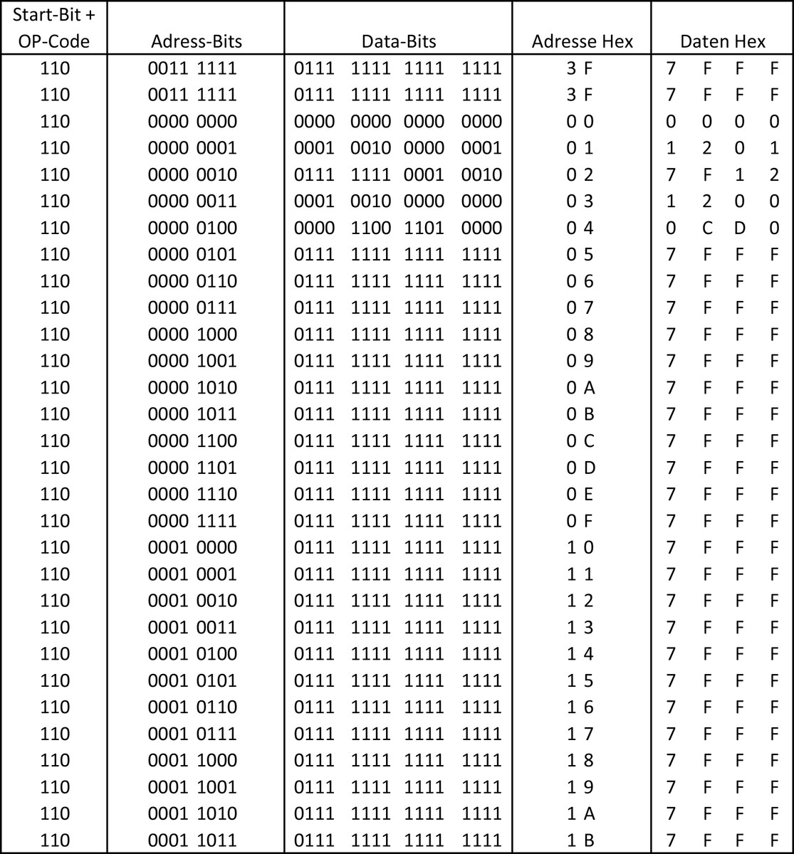

Ich habe jetzt die Werte für eine READ Operation aus dem Analyzer in
Excel übertragen. Vielleicht hilft dies ja weiter. Was mir direkt
auffällt, sind die vielen 0x7FFF. Ich würde mal vermuten, das dies
eigentlich 0xFFFF sind. Somit wäre es das erste Daten-Bit nach den
Adress-Bits. Kann es sein, das es durch die bidirectional SPI Anbindung
ein Problem mit der Dummy "0" bei der READ Operation gibt? Ich habe
deshalb auch noch einen Scrrenshot vom Analyzer beigefügt. An den
Bookmarks sieht man zusätzlich die von mir erwähnte einmalige
Taktänderung.

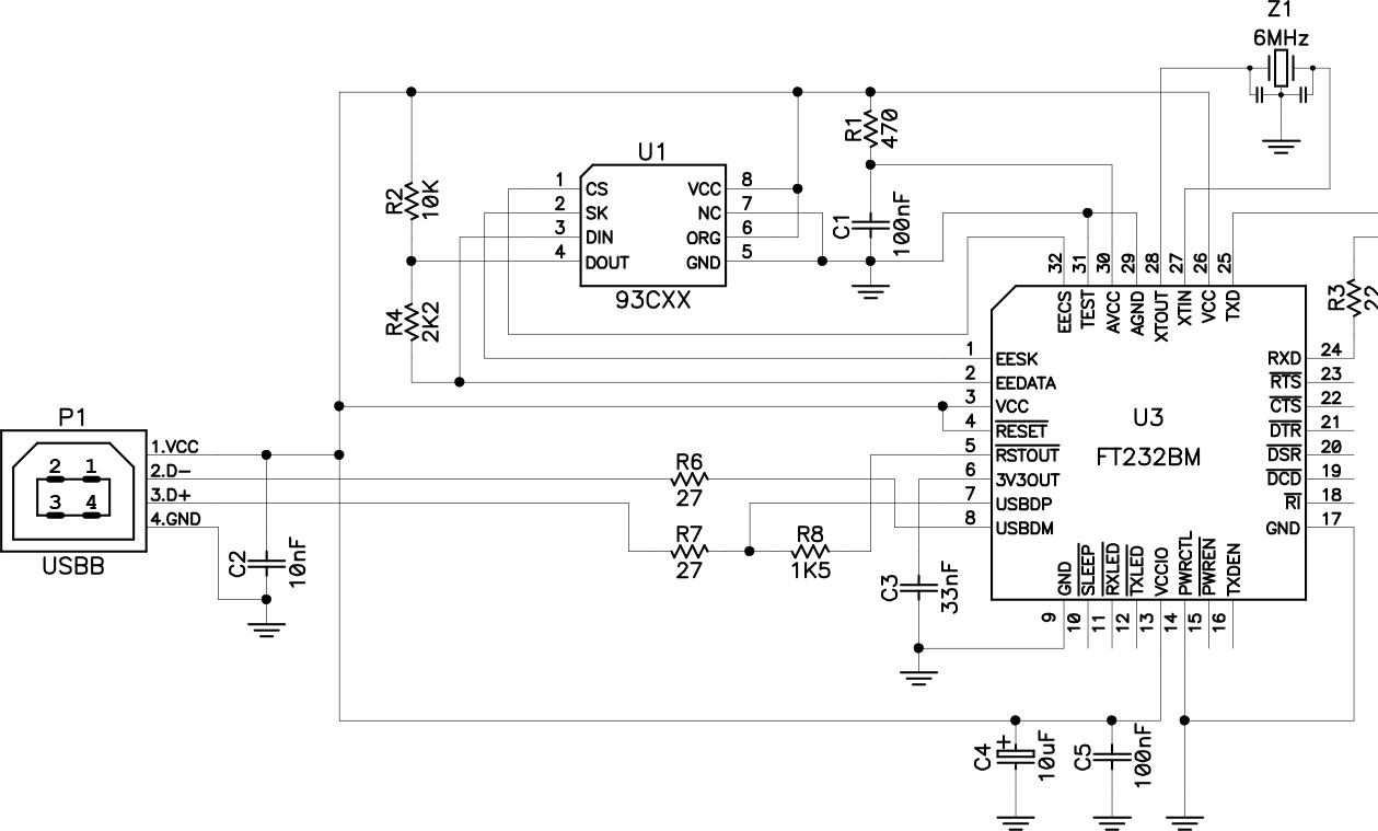

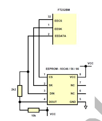

Keine Ahnung ob es Humor oder Sarkassmus sein soll, aber den Aufbau habe
ich bereits gepostet. Keine Ahnung was ich noch schicken soll, wenn der
232BM direkt mit dem 93C56 verbunden ist? Ich habe jetzt nochmal eine
Zeichnung beigefügt, an dem Aufbau wird das aber nix ändern. Anstatt mir
ständig meine Dummheit vorzuwerfen, könntest Du mir ja vielleicht mal
erklären, ob der Bus Konflikt dafür verantwortlich sein könnte.

Mario B. schrieb:
> aber den Aufbau habe ich bereits gepostet.
Nein, Du hast einen Schaltplan gepostet. Der Aufbau wäre ein Bild Deiner
Platine, das Layout.
Was ich in Deinem Schaltplan beispielsweise nicht sehe, ist ein
Abblockkondensator für die Versorgungsspannung Deines EEPROMs.
Auch wenn das im Datenblatt des FT232BM nicht auftaucht, sollte der
nicht fehlen.
Den Ferrit, den FTDI in der Beispielbeschaltung für "USB bus powered
configuration" zwischen USB-Buchse und Vcc packt, sehe ich in Deinem
Schaltplan auch nicht.
Und was man --natürlich-- nicht sehen kann, ist, wo Du Deine
Entkopplungskondensatoren physisch angeordnet hast.
FTDI listet drei Stück (zwei mal 100 nF, einmal 10 µF), in Deinem
Schaltplan sehe ich nur einen der 100-nF-Kondensatoren.
FTDI hat sogar ein Beispiellayout:
https://www.ftdichip.com/Support/Documents/Schematics/US232B/US232B-bottom.pdf
https://www.ftdichip.com/Support/Documents/Schematics/US232B/US232B-top.pdf
Und den dazu passenden Schaltplan:
https://www.ftdichip.com/Support/Documents/Schematics/US232B/US232B-schematic.pdf
Wie sieht das bei Dir aus?

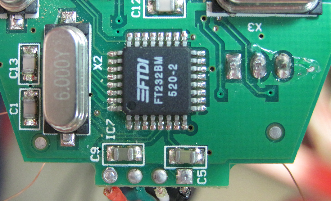

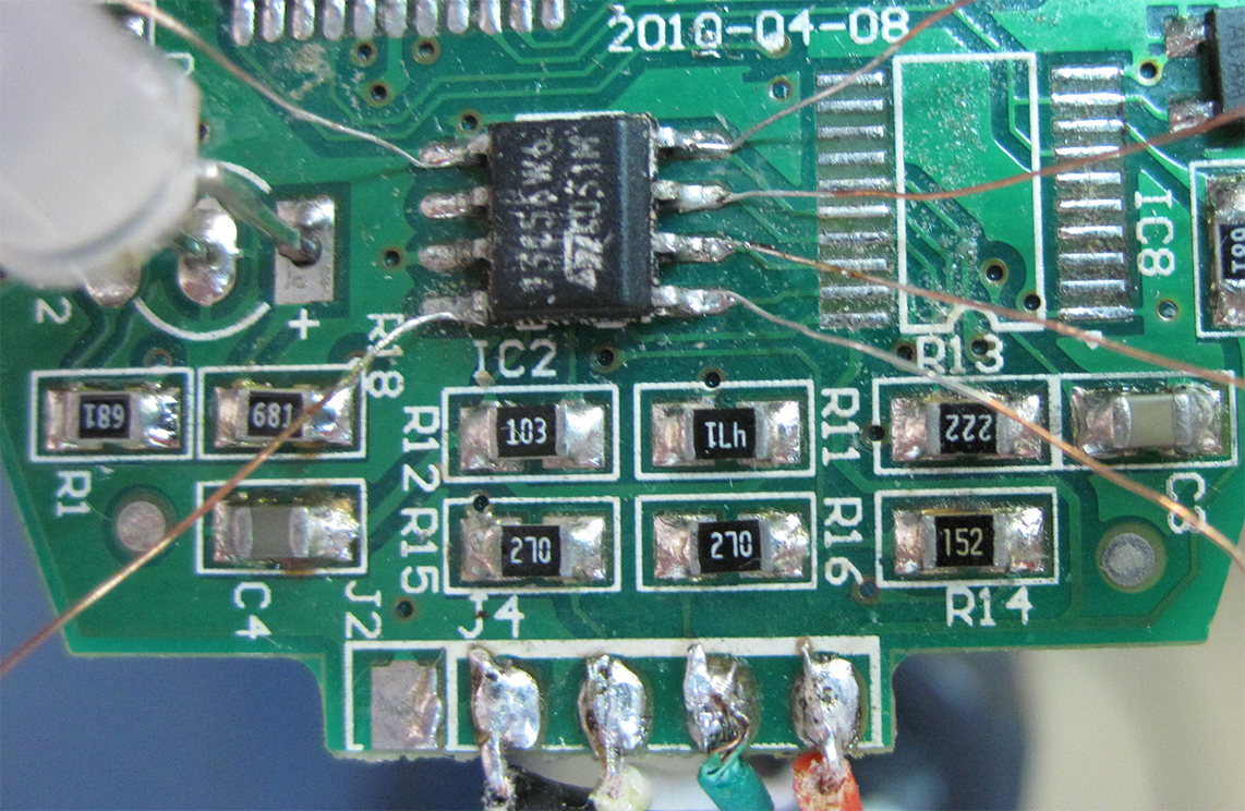

Anbei nun ein Bild vom Aufbau. Ich hoffe die Auflösung ist hoch genug.
Die Widerstände habe ich gemessen, bei den Kondensatoren fehlt mir das
nötige Equipment. Was ich grundsätzlich nicht verstehe, hätte ich denn
überhaupt einen gültigen Signalverlauf am Analyzer gehabt, wenn es mit
den analogen Bauteilen ein Problem gäbe?
Falls irgendjemand bereit ist mir weiter zu helfen, so wäre es schön,
etwas andere Maßstäbe an den Skill des Einzelnen zu setzen.
Besten Dank
Mario

Ich habe an dem Adapter nichts verändert und kann nur nochmal sagen, das
dieser 10 Jahre funktioniert hat. Als Ihr nach einem Schaltplan gefragt
hattet, habe ich lediglich diesen im Internet gefunden, da ich selbst
Keinen besitze. Die Pins am IC8 müssen schon immer so "offen" gelegen
haben. Die Verbindungen zum FTDI sind aber gegeben. Sind denn die von
Dir gesuchten Kondensatoren "scheinbar" vorhanden?

Du hast also nicht den Schaltplan Deines Adapters gepostet, sondern
einfach irgendeinen?
Dabei hast Du das hier behauptet:
> Das PCB des Devices orientiert sich am Referenz-Design von FTDI.
Und das ist ganz offensichtlich unwahr.
Daß das überhaupt nicht hilfreich ist, ist Dir nicht klar?
> Sind denn die von Dir gesuchten Kondensatoren "scheinbar" vorhanden?
Das kann ich aus den Schnipselbildern nicht erkennen.

Persönliche Seite #5685959
Mario B. schrieb:
> und das Board ist mit dem Referenz Design identisch.
Nein. Ist es nicht; im Referenzdesign taucht beispielsweise "IC8" nicht
auf.
Das ist zwar bei Dir nicht bestückt, aber hast Du wirklich jede einzelne
Leiterbahn und Durchkontaktierung vollständig verfolgt?
