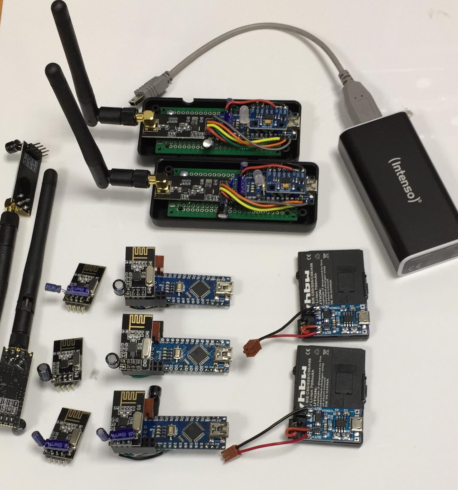

Hallo, das mache ich:
Ich baue eine Duell-Schießanlage für Airsoft:
10x Targets mit Arduino, ADXL345 & Funk -zu-> Arduino mit LCD & Buzzer
Duell heisst 2 Leute versuchen jeweils als erstes 5 Targets zu treffen.
Die Zeit wird gemessen von Start bis Ende. Es werden 2 Byte auf bis zu
25m (von der Rückseite - sicher auch bei Stahlzielen) übertragen.
Das ist mein Problem:
Bei dem Versuch mit dem 433Mhz HC-12 (SI4463) habe ich bei dem Fall das
beide Spieler gleichzeitig treffen manchmal nur einen Auslöser oder gar
keinen. Das passiert in ca. jedem 2ten Match und macht das ganze Kacke.
Ich habe versucht vor dem Senden die serielle zu checken klappt aber
nicht zuverlässig (denke das das HC-12 zu viel Versatz hat). Überlege
jetzt ein Bestätigungsystem - habe Angst vor Latenz für die Zeitanzeige.
Hast Du einen Tipp für ein passendes Funkmodul?
- 11 Teilnehmer
- 50 Meter in einem Raum (aber auch hinter einer Metallplatte)
- Kollisionssicher
- nicht Lizenzpflichtig (Bluetooth)
warum fiel ursprünglich Deine Wahl auf das HC12? Dies ist über
AT-Befehle ansprechbar wie ein klassisches Modem.
Es dürfte jedes Funkmodul mit SPI-Bus schneller auszuwerten und wieder
auf Empfang zu stellen sein. Bustakt < 10 MHz.
RFM23 und RFM69 fallen mir da als erstes ein. Zwei gleichzeitige
Sendesignale können sie allerdings nicht verarbeiten.

von Frank (Gast)
Danke für die Vorschläge!
Habe ein anderes Projekt, lagen noch 10 Stück rum. Aber die taugen nicht
für mehrere Sensoren.
RFM69HCW liegen grad im Warenkorb wenn ich das richtg verstehe kucken
selbst ob der carrier frei ist bevor die senden. Dieses Pakete senden an
eine Anschrift kommt mir entgegen, das ignorieren für die anderen
Sensoren auch. Für Arduino gibt es viele Beispiele, Reichweite soll
super sein.

Ich versuche es mal zusätzlich zu den RFM69 mit NRF24L01 "Auto ACK &
retransmit" hat mich mehr angemacht als die Lösungen für die ESP8266.

von Karl K. (karl2go)
Frank schrieb:
> NRF24L01
Im Prinzip ja, aber ohne Vernetzung kann der nur 6 Module. Du kannst
natürlich an einen Arduino oder Raspi zwei empfangende Module hängen.
Mit Vernetzung kann der viele Module, aber da muss man das Netz schlau
aufbauen, damit der Ausfall eines Knotens nicht stört.

von Beo Bachta (Gast)
Völliger Käse.
Der NRF24 kann
a) eine individuelle 6-Byte_Adresse schicken und damit
sehr viele Kommunikationspartner einzeln ansprechen.
b) auf eine von 128 Frequenzen im Band von 2.400 bis 2.527 GHz
senden ohne die Nachbarn zu stören (in der Praxis vielleicht
etwas weniger). Damit sind also 128 Kanäle gleichzeitig und
paralell nutzbar.
c) unabhängig von TCP Protokollen seine Pakete sehr schnell
und sicher übertragen (keine Latenz wie im LAN/WLAN).

von Frank (Gast)
Beo Bachta schrieb:
> Der NRF24 kann
Und er ist gar nicht so teuer mit SMA Antenne ;)
Ich denke das wird es...

von Jim M. (turboj)
Frank schrieb:
> - Kollisionssicher
Kollisionen werden sich kaum vermeiden lassen. Besser man schickt einen
Timestamp mit - den muss man dann aber irgendwie synchronisieren können.
Kollisionen handhaben die nrf24 dadurch, dass sie bis zu 16mal
wiederholt senden, wenn sie kein Ackn vom Empfänger erhalten. Das läuft
bei richtiger Einstellung automatisch ab.

So, NRF24:
Kondensator:
Der Kondensator sollte 100uF sein, 10uF war zu wenig ;)
War schon am verzweifeln 3 Tage wegen Instabilität.
Noch welche zusätzlich zu den 100uF dazumachen?
5er Stern:
Ich werde 2 Sterne mit 5 Sendern auf unterschiedlichen Kanälen aufbauen.
Mit der Scanfunktion kann man sehr gut sehen welche Frequenzen wenig
genutzt werden.
Energieversorgung:
Versorgen werde ich mit LiPo (Handyakku + Ladeplatine mit
Tiefentladeschutz).
Wenn Sich die Entladung auf den 3,3V auswirkt -> sendet das Gerät:
"bitte fütter mich"
DANKE:
Vielen Dank für die Hilfe und nicht so ausgeartete Diskussion ;)
Grüße, Frank
10µ als 0805er Keramik direkt zwischen die Pins gelötet reicht
eigentlich aus. Vielleicht sind Deine Elkos zu schlecht.
> eigentlich aus.
Tja es ist ein grosser Unterschied ob 10uF Keramik oder 10uF Elko.
Elkos alleine sind viel zu träge für HF. Auch grosse Kermik-Cs
sind schlechter als kleine.
Die "Wahrheit" liegt dazwischen (aus meinen bescheidenen
Erfahrungen):
Kleiner Keramik Kondensator (1 uF) für die HF-Entstörung plus
grosser Elko (10..100uF) für die Pufferung der schwankenden
Stromaufnahme. Dabei ist der grosse Elko üblicherweise bei
Batteriebetrieb sehr von Vorteil wegen der "Weichheit" (Innen-
widerstand) der Batterie.
