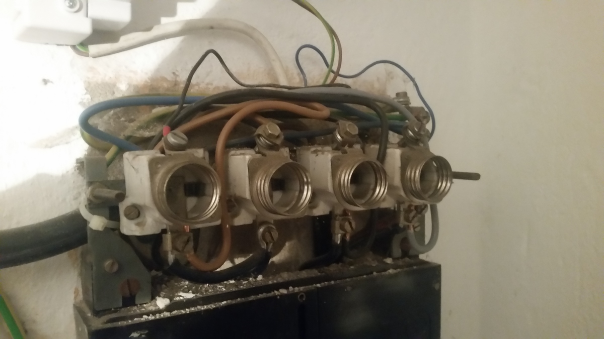

ein Elektriker hat heute ein Klingelanlage installiert. Gerade habe ich
mir nochmal die Verkabelung angeschaut für das Netzteil. Von unserem HAK
geht das Anschlusskabel über den Zähler zu einer Neozed Sicherung. Von
hier geht ein Kabel zur UV vom Haus (auf dem Foto Kupfer unten) und
eines zur UV in der Scheune (oben, ist noch Alu). Nun wurde das Netzteil
der Klingel direkt an die Neozed angeschlossen (dünne schwarze und blaue
Litze),. Der PE ist gar nicht angeschlossen
Scheint mir irgendwie sehr gepfuscht, oder liegt ich da falsch.
Danke, Martin

Für mich stellt sich die Frage, ob der Elektriker die Anlage so
verlassen hat wie es am Foto zu sehen ist, oder hast du das wieder fürs
Foto aufgschraubt ?
Wie schon oben geschrieben darf keine höherwertige Sicherung als 6A
eingesetzt werden da die Zuleitung zum Trafo (scheinbar) nur ein 1,5 m2
Kabel ist. Der PE kann nicht angeschlossen werden, wenn der Trafo keinen
PE Anschluß vorgesehen hat (=Schutzisoliert) !
Gast #5676659
aufgeschraubt habe ich, da mich gewunden hat, das der Trafo da
angeschlossen wurde, obwohl der UV-KASTEN 20cm daneben hängt?
War also alles verschlossen.
 Darf man dem vor der UV (in der sich dann ja auch der FI befindet)
abzweigen?
#5676676
Wenn der Trafo Schutzisoliert ist(sind die meisten) kann und darf der PE
nicht am Trafo angeschlossen werden.
Aber wenn das Kabel einen PE hat(hat es ja), dann muss er auch
angeschlossen werden(an der Verteilung, nicht am Trafo).
Falls der Trafo mal ausgetauscht wird, gegen einen der nicht
Schutzisoliert ist, würde sonst der PE fehlen.
Karl B. schrieb:
> Hi,
> schraub die 6A-Neozed rein.
Deine Neozed wird rausfallen. Es sieht mir nach Diazed aus.
Sonst stimme ich dir aber zu.
Die Passeinsätze müssen unbedingt eingesetzt werden.
Ist in der UV vom Haus ein Hauptschalter oder Vorsicherungen eingebaut?
Da die UV vor den Sicherungen angeklemmt ist, kann man sie im Notfall
sonst nicht abschalten.
#5676740
Da scheint aber die Klingel separat abgesichert zu sein. Stellt sich die
Frage: Was hat er da reingeschraubt an Sicherung? Bei Diazed muss immer
eine Passschraube eingesetzt werden, weil sonst die Sicherung im Halter
nicht "greift". So wie ich das sehe, fehlen die auch an den anderen
Sicherungen.Die Litzeleitung sieht mir auch aus, als wäre das NICHT
1,5mm². Ist das ein Trafo mit fest angeschlossener Leitung?
#5677015
Wenn da Sicherungen eingeschraubt wären, dann bekäme er den Deckel nicht
runter.
Für nich sieht das wie eine DDR-Zählertafel aus. Es gab auch Diazed
Sockel ohne Passchrauben, dafür mit Passringen. Dies könnten solche
Sockel sein, da man die Haltefedern erkennen kann.
Es es tatsächlich so aussieht, das das Element nur für den Klingeltrafo
ist, wäre dies soweit okay, wenn die Absicherung passt.
Wobei in der Elektroinstallation der kleinste Querschnitt bei fester
Verlegung 1,5mm² ist.
Das der Elektriker keine Passringe eingebaut hat, könnte daran liegen,
das er für solche alten Dinge keine Ersatzteile mehr hat.
