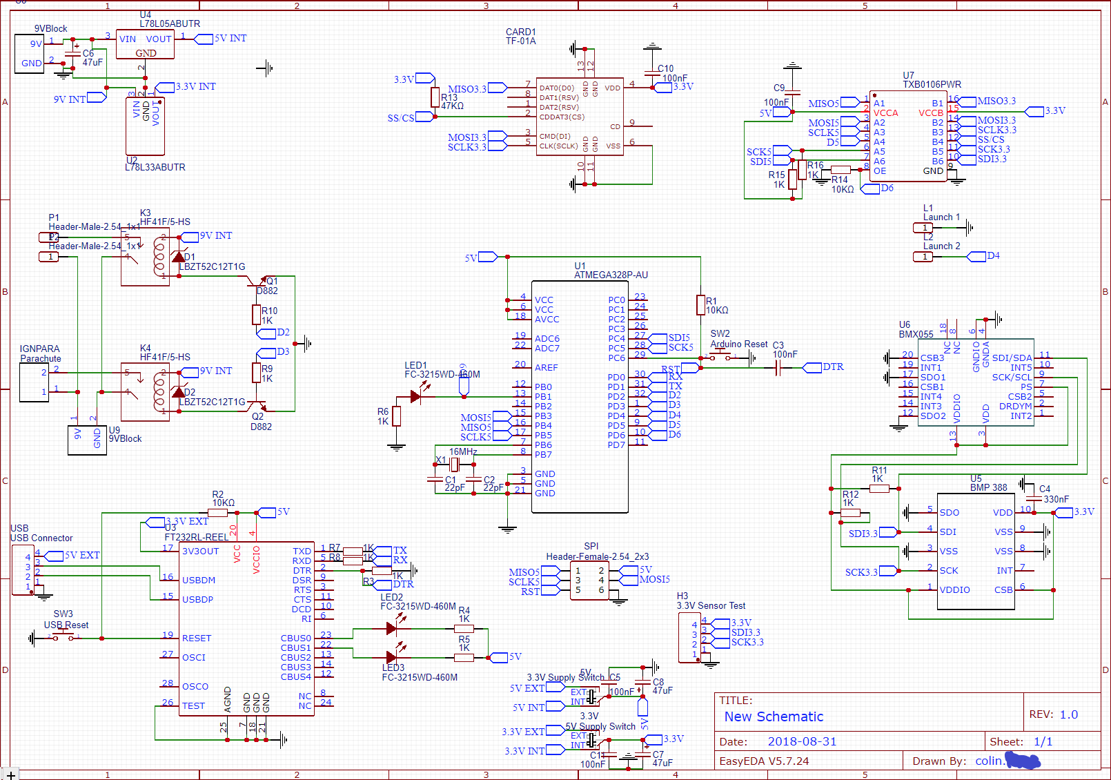

ich habe selbst eine Platine entworfen (siehe Schaltplan), welche auf
einem ATmega 328p-au im TGFP-Format basiert.

von Stefan (Gast)
2 Dinge zu deinem Plan:
Die Leds 1,2,3 sind alle falsch gepolt
und TX vom FTDI chip gehört an RX des Atmega
und RX vom FTDI chip gehört an TX des Atmega

Dein "Schaltplan" ist eine Zumutung, das reinste Suchbild. Wenn du mein
Schüler wärst, würdest du dafür eine 5 bekommen. Schaltpläne sollen die
technischen Zusammenhänge darstellen. In deinem Plan hängt nichts
zusammen.
An AREF gehört ein Kondensator, das ist aber momentan wahrscheinlich
nicht deine Problemursache.
Jedes IC benötigt mindestens einen Abblock-Kondensator (Google danach,
um zu lernen warum). Auch die Spannungsregler! Beachte bei denen die
Vorgaben aus dem Datenblatt bezüglich Positionierung, ESR, Bauart und
Kapazität.

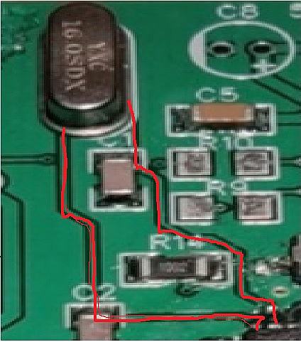

von Einhart P. (einhart)
Wahrscheinlich auch nicht das Problem - aber - der Quarz gehört nahe an
den AtMega.

von Karl B. (gustav)
Das Schwingquarz gehört so nah wie möglich an die Osc-XTAL-Pinne des µP.
Bei 16 MHz hast Du schon enormen Einfluss der Zuleitungsinduktivitäten
etc.

von Christian F. (funke4ever)
hast du ein Oszi zur Hand? Mich würde interessieren ob der Quarz
wirklich sauber arbeitet, denn die Anschlusslänge ist jenseits dessen
was üblich ist. Da am Quarz selbst messen nicht so gut funktioniert
würde ich die Clock-Out Option nutzen. PB0 wird dazu beim Mega328
verwendet und der ist nicht belegt in deiner Schaltung, kannst du also
zum Messen benutzen.

von Axel S. (a-za-z0-9)
Ich versuch es mal zusammenzufassen:
1. der Schaltplan ist eine Zumutung^W^W ein Suchspiel
2. das Layout ist Mist^W verbesserungswürdig
der wesentliche Fehler wurde aber schon im 2. Post (1. Antwort) genannt:
RxD und TxD müssen zwischen dem µC und dem FTDI gekreuzt werden.

von Colin (Gast)
Erstmal danke an Stefan, nach dem Umdrehen der LEDs und dem Kreuzen der
Leitungen funktioniert die Programmierung jetzt. Ich hab da anscheinend
den Wald vor lauter Bäume nicht gesehen. Echt riesigen Dank an der
Stelle.

> Kreuzen der
> Stelle.
> Die Anregungen bezüglich Abblockkondensator, Position des Quartz,
> Schaltplan, Layout und Qualität der Lötstellen werde ich mir für die
> nächste Platine auf jeden Fall zu Herzen nehmen, auch hierfür vielen
> Dank.
Zum Quarzoszillator Layout:
Für ein gutes Layout ist es wichtig, daß die beiden Cs so nahe wie
möglich ohne dazwischenliegende Leiterbahnen zum uC gebracht werden.
Wenn da noch ein Vss Anschluß (Masse) ist dann sollen die
Massezuführungen mit Kupfer Polygon oder kürzesten Verbindungen erfolgen
um die Induktivität der Zuleitungen minimieren. Das ist wichtig weil
durch die beiden Cs ein verhältnismäßiger großer Querstrom über Masse
zurück zur internen Oszillatorsczaltung fließt.
Die Zuleitungen zum Quarz sollten kapazitätsarm, also OK mit dünnen
Leiterbahnen, direkt zu den hochseitigen Enden der veiden Cs geführt
werden um unnötige Streukapazitäten zu minimieren. Leitungen in der Art
von SPI, I2C, alles was hochfrequent schaltet sollte von der
Osziverdrahtung ferngehalten werden.
Bei mehrlagigen Leiterplatten sollen interne Schaltungszüge mit
schnellen Signalen nach Möglichkeit nicht parallel zu den Oszi.
leiterzügen verlaufen. Wenn es sein muß immer im rechten Winkel kreuzen
um Kopplung zu minimieren. Bei zweilagigen LP ist es auch nicht schlecht
unter den Quarzleitungen keine Masse oder Leiterbahnen zu führen.
Bei Niederfrequenzquarzen soll man auch um die Quarzschaltung herum eine
geerdete Inselleitung legen um Leckströme und Störungen durch
benachbarte Schaltungszüge zu verhindern. Die extrem hochohmigen
Oszillatorschaltungen mit 32khz Quarz sind da sehr störempfindlich und
vertragen vergleichsweise diesbezüglich viel weniger als hochfrequente
Quarzoszillatoren.
Man sollte als Entwickler außer eigener Erfahrung dazu auch immer die
Ratschläge und Hinweise im uC/Device Datenblatt lesen und beherzigen.
Die Hersteller stellen deshalb auch oft ausführliche Application Notes
zur Verfügung um Fehler bei der Oszillatorbeschaltung zu vermeiden und
den Oszillator Ausführung zu erleichtern.
Trotz alledem ist Quarzoszillatorbeschaltung in der Regel keine
Hexenkunst solange man sich einigermaßen an die üblichen Regeln hält.
AVRs sind in der Regel da ziemlich gutmütig. Nur sehr wenige Bausteine
sind diesbezüglich sehr zickrig. Ausnahmen gibt's natürlich:-)

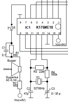

Die Hinweise bezüglich eines eventuell hinzugefügten 32kHz Uhrenquarzes
sind noch viel wichtiger auf dessen Funktion weil sie viel empfindlicher
auf die physische Beschaltung reagieren und oft die gewünschte
Genauigkeit nicht leicht vom Anfänger zu erreichen ist. Auch Optimation
für minimalen Stromverbrauch ist oft nicht leicht zu erzielen und bedarf
großer Erfahrung. Das Studium der relevanten Datenblätter und App Notes
ist wirklich kein Luxus.
erst einmal ein frohes Neues.
So eine Uhrenquarzschaltung kann auch auf eine Lochrasterplatine
aufgebaut werden. Meine Befürchtungen, es würde nicht auf Anhieb
klappen, haben sich sehr schnell zerstreut. Allerdings ist die ganze
Chose ziemlich hochohmig.
Habe die Uhr jetzt schon mehrere Monate im Dauerbetrieb bei normalen
Zimmertemperaturen und die geht etwa in einem Monat eine Minute nach.
Bei Nebel oder höherer Luftfeuchtigkeit merkt man die Ungenauigkeit
schon ziemlich stark.
Oder, wenn man zum Bespiel mit dem Finger an den Trimmer tippt, dann
reißen die Schwingungen ab, aber trotzdem wird mit ganz langsamem Takt
weitergezählt, je nachdem, wie fettig die Wurstfinger waren. ;-)
Was noch für den "Wissenwollenden" von Bedeutung wäre:
Was bei dieser Art von Quarzen oft vergessen wird, dass sie kaputtgehen
können durch "Übersteuerung", deswegen ist zwingend ein Serienwiderstand
noch nötig. Bei den 16MHz-Quarzen kenn ich das nicht.

Auf äußerste Reinlichkeit ist in der Umgebung von
Uhrenquarzbeschaltungen wegen der extrem hochohmigen Arbeitsweise zu
achten. Beim Säubern der LP gewissenhaft mit einwandfreien
Säuberungschemikalien und Prozeduren arbeiten.
Gewisse wasserlösliche Flußmittel können etwas korrosive niederohmige
Rückstände hinterlassen die viele Schaltungsprobleme verursachen können
wenn sie nicht gewissenhaft und vollständig beseitigt werden.
Bezüglich des Quarzquerstrom muß man auch aufpassen, wie schon erwähnt.
Wer die nötigen Meßmittel hat, sollte das auch nachprüfen, bzw. mit dem
Serienwiderstand richtig einstellen. Messen ist wegen der hochohmigen
Natur dieser Quarzbeschaltung schwierig. Man kann das mit kontaktlosen
Hall Stromzangen oder auch behelfsmäßig mit selbstgewickelten Ringkern
Stromwandlern machen. Auch Messung der Kondensatorquerströme gegen Masse
gibt nützliche berechenbare Werte und Aufschluß darüber.
Man sollte auf keinen Fall Quarzoszillatoren unterschätzen...
