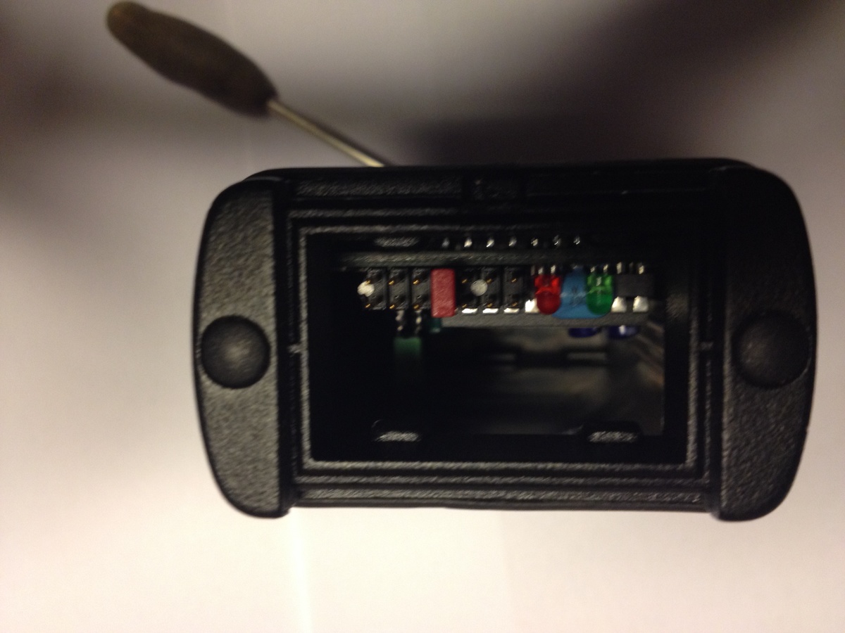

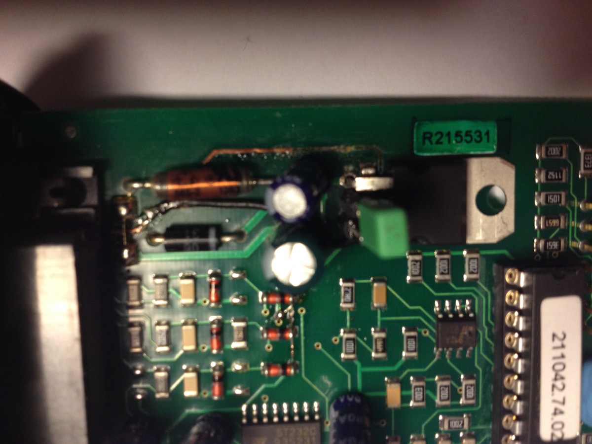

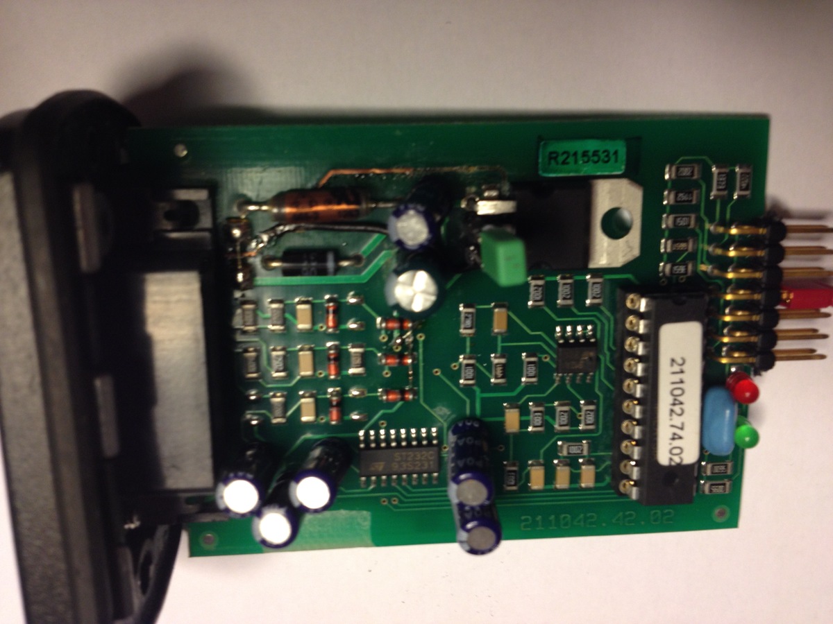

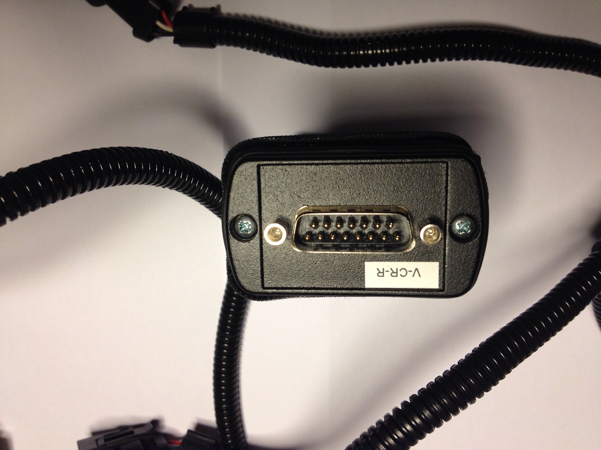

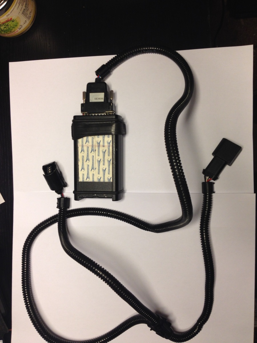

So hier sende ich Euch dann mal ein paar Fotos zu den Platine zu. Bei
dieser Platine geht es um eine Tuning-Box für einen Diesel-PKW, welche
ich von einem guteb bekannten bekommen hatte. Diese Box hatte er sich
vor ca. 14 Jahren mal für 599 Euro selbst gekauft. Sie ist jedoch
defekt. Den wagen hat er schon lange nicht mehr. Ich habe jedoch den
gleichen, wie er damals hatte. Na ja, und ich wollte mal sehen, ob diese
Box nicht wieder hin zu bekommen ist. Auf dem einen Foto sieht man
deutlich, das eine Leiterbahn sinch von der Platine gelöst hat und
unterbrochen ist. Diese habe ich bereits durch ein Kabel ersetzt. Den
Festspannungsregler 7805ct 5V/1A habe ich bereits ausgetauscht und die 2
Dioden und den Kondensator als i.o. durchgemessen. Das IC 912 AI
Op-Verstärkerund das Schnittstellen IC ST232c wollte ich dann als
weiteres austauschen. Das 3 gesockelte IC sollte besser nicht
ausgetauscht werden, da sich auf diesem IC die programmierten
Fahrzeugdaten befinden. Ich hoffe nicht, das es auch defekt ist. Bis
jetzt läuft noch nichts.Testen kann ich diese Platine nur, wenn ich Sie
zwischen den Commonrail sensor im Wagen zwischen schalte. Dann sollte
eine grüne LED auf der Platine aufleuchen, sobald die Zündung
eingeschaltet wird. Das heißt, der Motor muß zum testen nicht gestartet
werden. So nun werde ich mal versuchen die 6 Fotos hoch zu laden.
Andreas schrieb:
> Das 3 gesockelte IC sollte besser nicht ausgetauscht werden, da sich
> auf diesem IC die programmierten Fahrzeugdaten befinden
Du könntest ja mal den Aufkleber entfernen und die darunter befindliche
Beschriftung des ICs hier erwähnen.
von Andreas (Gast)
Ja, das könnte ich machen. Aber was sollte es bringen? Für jedes
PKW-Modell müssen die Daten fürs Tuning ja irgendwo gespeichert
sein.....Diese Chipbox konnte man damals auch umprogrammieren. Fakt ist,
das dafür nur noch das letzte, gesockelte IC übrig bleibt. Gut, so ein
IC könnte ich bekommen, aber passen dann die Daten auch zu dem Wagen,
für den es mal gedacht war? Ich glaube nicht, das sich unter dem Etiket
ein normales IC befinden könnte, welches nur ausgetauscht werden müsste.
Wie schaut es andererseits mit den SMS Kondensatoren aus? Wie könnte ich
prüfen, ob sie noch o.k. sind, ohne sie einzeln ausbauen zu müssen.Lässt
sich evtl. ein defekt bereits optisch erkennen? So etwas hatte ich
bereits bei 2 TV's, da waren defekte SMD Tantal Kondensatoren auf der
Platine. Oder in einem Oszilloskop, da waren die Kondensatoren
eingetrocknet.
von Andreas (Gast)
Hallo, wie könnte ich am besten feststellen, ob die SMD Kondensatoren
auf der Platine noch o.k. sind, ohne sie auslöten zu müssen? Eine
Spannung auf die Platine geben ist so eine Sache. Für einen Test muss
ich sie erstmal in den PKW einbauen und die Zündung einschalten. Hier
könnte ich noch etwas Unterstützung gebrauchen. Wie geht Ihr in so einem
Fall vor? Klar, die 2 IC's werde ich als erstes austauschen. Diesem
Festspannungsregler hatte ich ja bereits erneuert. Leider ohne Erfolg.
von Felix R. (felix_r698)
Ich habe erst jetzt nochmal reingeschaut, daß lief alles zu zäh. Nach
kurzer Betrachtung, Fazit: Platine ist verbraten und Du wirst sie nicht
mehr hinbekommen. Der grüne Tantal ist ein Kandidat für den Defekt, die
ICs eher weniger, Du würdest sie ohnehin nicht gewechselt bekommen.
Geben wir's auf, oder?
Was nicht vorhanden ist kann auch nicht defekt sein.
von Andreas (Gast)
Was heisst, was nicht vorhanden ist, kann auch nicht kaput gehen? Ein
grüner Tantal Kondensator ist doch vorhanden. Oder meinst Du ich sollte
ihn nur rausnehmen? Noch wollte ich nicht aufgeben, das wäre mir schon
zu schnell.

Hi, der grüne Kondensator soll/ist also ein Tantalkondensator. gut. Da
müßte aber doch irgendwo am Kondensator eine Markierung für /- sein,
damit man weis, wierum er eingebaut werden muß. oder ist es bei diesem
Typ egal?
Die rötlichen Bauteile, mit dem schwarzen Strich (Dioden) welche
Größe(Bezeichnung) könnte das sein? Die schwarze Diode ist N4007.
von Andreas (Gast)
O.K.-Der grüne Tantal Kondensator könnte defekt sein. Die Daten von
diesem Typ lauten: K63 , 1823 , 9932 , ERO. Wenn ich im Internet danach
suche, finde ich Typen die ganz anders ausschauen. Könnte ich bei Conrad
diesen Typ mit genannter Bezeichnung bekommen?
von MaWin (Gast)
Wie wäre es, erst mal 13V zwischen Eingang/Masse von 7805 anzulegen, und
zu gucken ob hinten 5V rauskommen und OpAmp und uC vetsorgen ?
Dann gucken ob der Oszillator am zC schwingt.
Dann gucken ob eine LED leuchtet.
Und zum Schluss die Dignale am OpAmp vorypiegeln ubd gucken was hinten
rauskommt.
Meist sind die Schaltungen sehr primitiv. Es wird einfach ein Sensorwert
durch den OpAmp umgerechnet, der Motorelectronic also ein falscher
Motorwert vorgegaukelt, scheissegal ob der Motir dadurch leidet, die
Abgaswerte nicht mehr einhält, oder noch anständig läuft. Der uC und das
restliche Gedöns schaltet oft nur den OpAmp aus wenn kein ChipTuning
durchkommen soll.
von hinz (Gast)
Das ist kein Tantalelko, sondern ein Folienkondensator.
hinz schrieb:
Für mich hat's von oben auf dem verschwommenen Bild wie einer
ausgesehen. Und Du siehst da also gleich, daß es ein Foko ist? Hast Du
einen Kugelmonitor?
von Achim B. (bobdylan)
Die sehr runden Ecken und die Farbe sind tatsächlich typisch für
ERO-Folienkondensatoren. Abgesehen davon ist es an der Stelle völlig
Mumpe, ob da ein normaler Elko, ein Tantal, ein Keramik oder Folie
hingebraten wird.
Zum testen ginge es sogar ganz ohne Kondensator.
Eddi: Ich sehe da aber noch ganz was anderes: wenn beim Auslöten des
alte 7805 die Durchkontaktierung mit rausgerissen wurde, fehlt dem
Eingangspin vom Regler höchstwahrscheinlich der Kontakt zur
Bestückungsseite.
