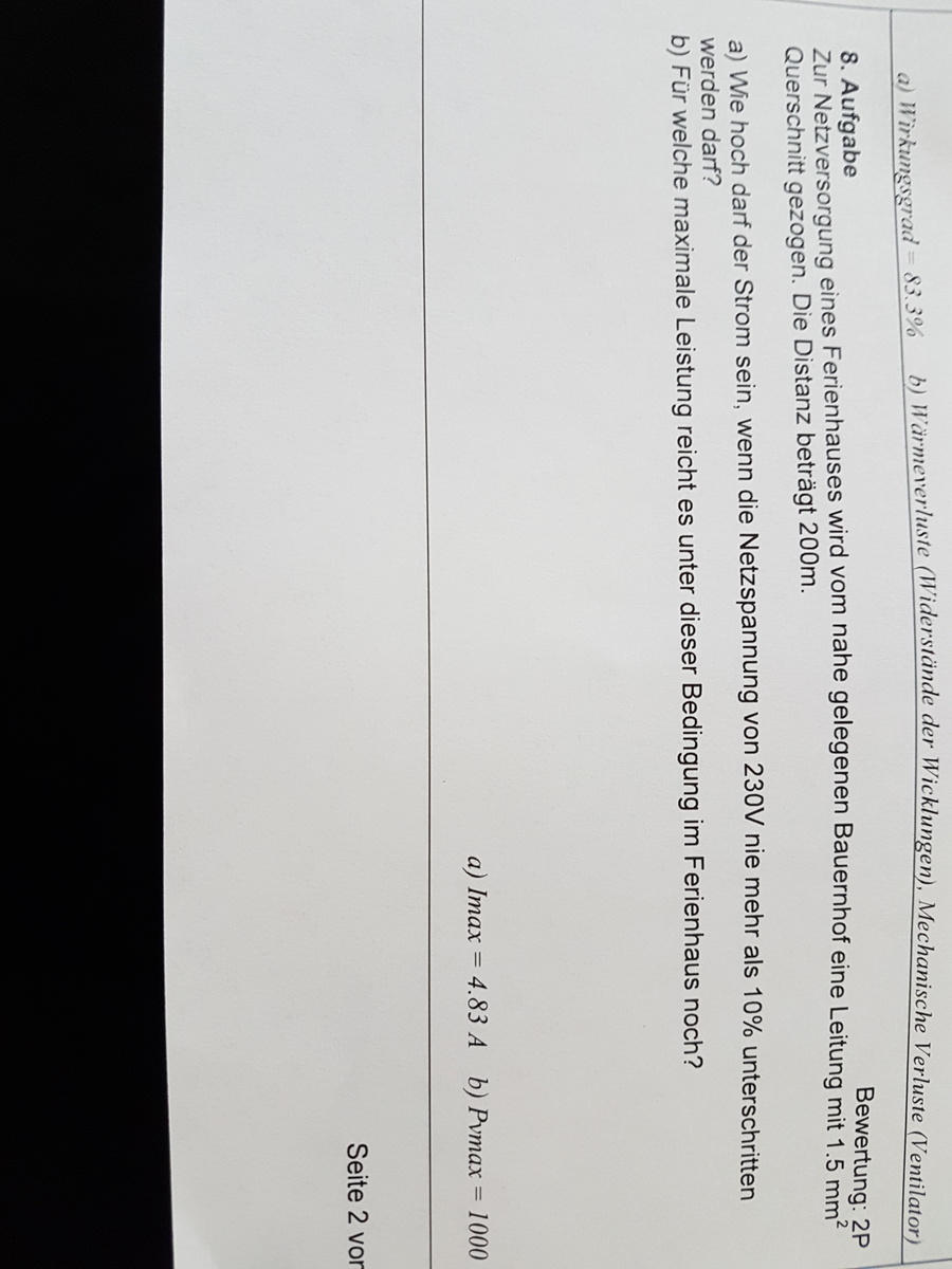

Und bei dieser Aufgabe scheitere ich ebenfalls... Jemand den richtigen Ansatz? Widerstand der Leitung berechnen (Hin- und Rückleiter beachten!) und dann mit dem ohmschen Gesetz den Strom berechnen.
#5677346
Dann bräuchte ich ja noch Angaben welches Material verwendet wird... Um mit dem Leitwert dann den Widerstand ausrechnen zu können? Ich denke, du kannst hier von Kupfer ausgehen.
#5677407
Die Aufgabe, isoliert betrachtet, ist nicht lösbar, da kein Material angegeben ist.
#5677426
Wenn es nicht passt, nochmal mit Aluminium rechnen.
#5677429
Und wenn immer noch nicht, versuchs mal mit Drehstromanschlussleitung.
#5677448
Natürlich mit Kupfer. Andere Kabel habe ich (für Normalverbraucher) schon lange nicht mehr gesehen. ... und Temperatur ist auch nicht gegeben ;-) manchmal muss man einfach vom Normalfall ausgehen. Mäxchen schrieb: > Und bei dieser Aufgabe scheitere ich ebenfalls... > Jemand den richtigen Ansatz? Wieviele Aufgaben sind es denn insgesamt? Und, ich hoffe der Bauernhof ist ein Ökobetrieb. Ach ne, dann hätte er auch eine eigene Solaranlage und bräuchte das Kabel nicht. Versuche wenigstens die Abbildungen korrekt lesbar einzustellen. Dazu noch Deinen Lösungsansatz....den solltest du haben. Was das Mäxchen nicht lernt...lernt der Max nimmermehr? > Und wenn immer noch nicht, versuchs mal mit Drehstromanschlussleitung.

Luca E. schrieb: > Widerstand der Leitung berechnen (Hin- und Rückleiter beachten!) und > dann mit dem ohmschen Gesetz den Strom berechnen. Wenn der Widerstand zu hoch ist, einfach einen Leiter mit dem Schutzleiter verstärken. Merkt doch keiner. Mäxchen schrieb: > 34.8 Ohm angegeben. Ich bekomme > jedoch 21.9 Ohm wenn ich das ausrechne. Kann mir da jemand helfen? wie denn ich bekomme auch 34,8 Ohm. richtig rechnen hilft wo klemmt es denn an der Fläche? an der Strecke? am spez. Widerstand? ich weiss Flächenberechnung ist erst Stoff im Grundstudium Mathe3 an der Uni :)
