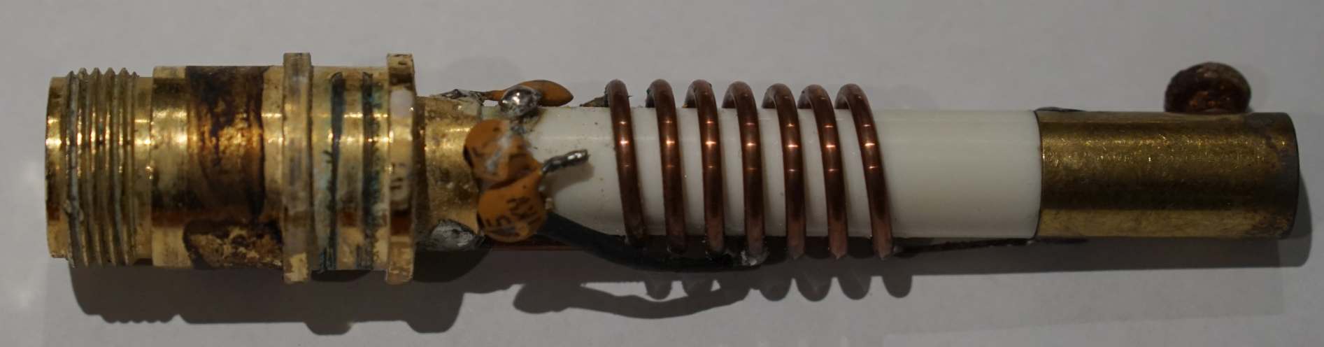

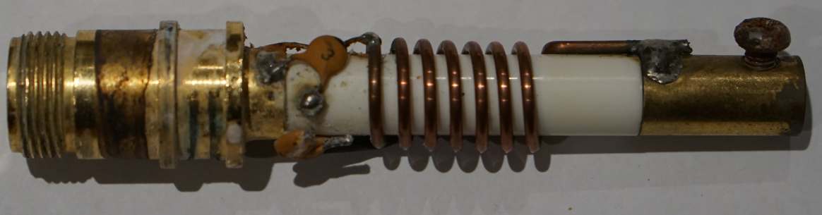

ich habe hier eine defekte Antenne (vermutlich ist es eine X-30N von
Diamond). Scheinbar sind Keramikkondensatoren defekt (vgl. Bilder). Ich
vermute, dass einer dieser Kondensatoren (mit der 3) ein Kerko mit 3pF
ist. Stimmt das?
Auf den beiden anderen Kondensatoren ist leider nicht mehr die gesamte
Beschriftung lesbar. Könnte es sich dabei um 5pF handeln?
Hat jemand von euch einen Schaltplan von der Antenne? Ich habe im Netz
leider nichts gefunden.

Ich würde meinen da fehlt die Antenne selbst.
Anosnnsten miten Network-Analyzer messen und mir Kondis
Probieren/abgleichen bis das anpassnetzwerk passt.

Die Kerkos sehen für mich nicht defekt aus, sondern die Antenne eher
abgesoffen...
