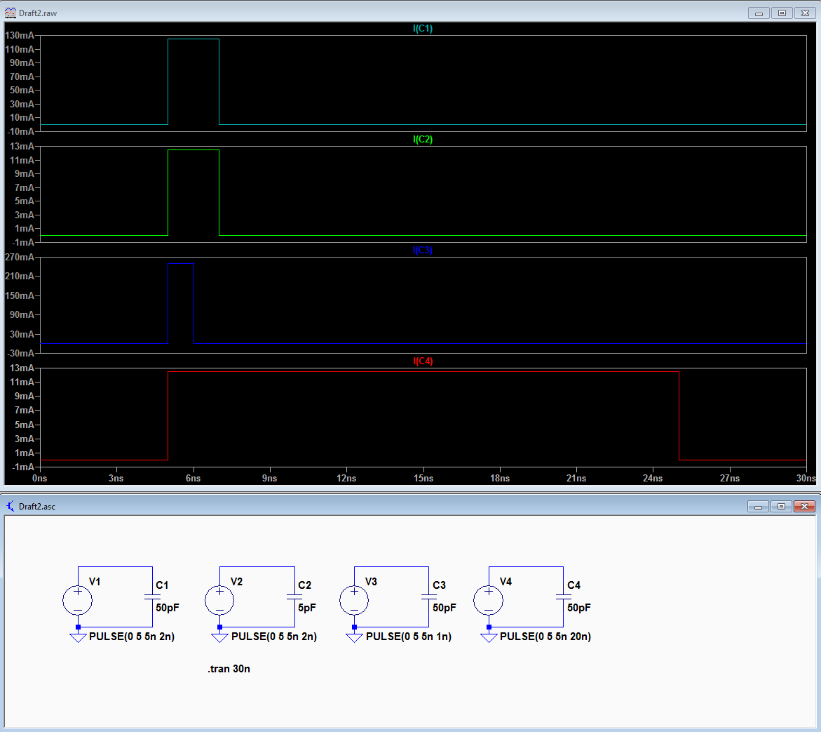

Es geht nicht um den Gate Strom, sondern um die Gate Kapazität, die bei
jeden Schaltvorgang umgeladen werden muß. Das ist bei PWM nicht so ganz
unwichtig.
> unwichtig.
Ja, aber die verursacht natürlich einen Umladestrom, die bei PWM auch
für den Ausgang oder Treiber eine relevante Belastung bedeutet, also
leicht die Maximum Ratings für den Port-Strom übersteigen kann.
Höher als 1k kann man auch wählen, wenn man nur selten schaltet und die
Last so gering ist, dass man bei dem daraus folgenden langsamen
Umschalten kein Problem mit der Verlustleistung im MOSFET bekommt.
Man wird den Widerstand deshalb an die Treiberfähigkeit der Steuerquelle
anpassen und dabei den kleinst möglichen Wert wählen.
Bei den meisten ICs werden in den Testbedingungen für diverse Parameter
z.B. 50pF Lastkapazität angenommen. Auch das führt beim Umschalten zu
höheren Spitzenströmen. Wo dann die Grenze für die maximale kapazitive
Last aber ist, spezifiziert aber niemand. Sind es die 50pF oder 1nF oder
noch mehr?

Das muß da nicht stehen, denn es passiert ohnehin ständig. Ein anderer
IC-Eingang, eine Leiterbahn, ja schon die Strukturen auf dem Chip haben
eine Kapazität gegen GND. Es gibt bei jedem Umschaltvorgang eine
Stromspitze. Und die Größe der Kapazität hat keinen Einfluß auf die
Höhe der Stromspitze. Der Unterschied ist nur, wie lang die ist.
Der relevante Wert aus dem Datenblatt wäre übrigens die Verlustleistung
pro Pin und dann nochmal für das ganze Package.
> Ebenso ist es ein Märchen, dass der µC seinen
> Ausgangsstrom definiert begrenzen würde.
Faszinierend. Das habe ich nirgendwo behauptet. Und auch sonst keiner.

Der TE hat keinen MOSFET-Typ genannt. Die üblichen Verdächtigen wie ein
BSS138 oder 2N7002 liegen um 50pF. Diese Kapazität wird für Messungen
von Lauf- und Anstiegszeiten sogar als separates Bauelement an Ausgänge
geklemmt. Und ja, ohne Vorwiderstand.
OK, mittlerweile hat er auf 1A LED-Strom präzisiert. Da braucht man
einen etwas dickeren MOSFET. Aber ein sagen wir IRLML2402 hat auch nur
~110pF oder ein AO3402 hat ~250pF. Die Treiberleistung - noch dazu bei
seltenem Schalten - bleibt vollkommen insignifikant.

Dem ist nicht so!
Schau dir einfach mal die angehängte Simulation an. Deine Aussage stimmt
nur, wenn du 0,00ns Risetime hast. Die hat aber niemand!
Die beiden linken habe die selbe Quelle, aber 5pF und 50pF Last.
Die beiden rechten haben die selbe Last, aber unterschiedliche
Anstiegszeit.
Und so kann man beliebig genau rechnen mit Anstiegszeit,
Quelleninnenwiderstand, Lastkapazität - oder man nimmt einen passenden
Schutzwiderstand und deckt den worst case ab.
