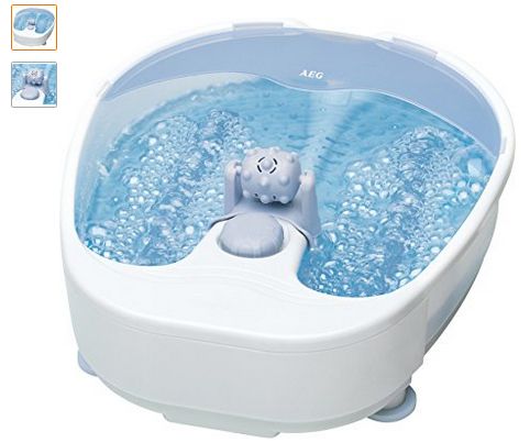

Habe mir zwei kreative Zweckentfremdungen überlegt
1. Sprudelfußbad mit Heizung (siehe Anhang)
2. Ultraschallreiniger mit Heizung (aus Kunststoff)

von W. Winke (Gast)
Einfach Ätzend schrieb:
> PS: Gutes neues Bastel Jahr
Blubbblub blub,
Interessant ist das primitivste Innenleben,
Gleichrichterbrücke, 3.5uF kondi nochn Fangwiderstand, ~24 V Motoren.
Die Lüftung ist eine Zentrifugalluft"pumpe".
Der Rüttlermotor hat einfach ein Eisenklötzchen vorne drauf.
Deine Ätze stünde immer noch in den Schläuchen und nach kurzer
Benutzungdauer sind die Löcher dicht von der unschierigen Form erst
garnicht zu reden an der man praktisch auch nichts umbauen oder einen
Deckel drauf bekommt, so ein Teil kam letztens aus der Verwandschaft der
Rüttler hatte sich zerlegt.
ist doch Quatsch :)

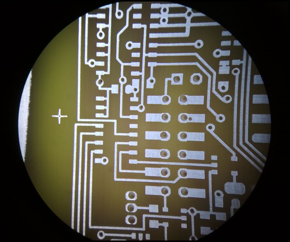

von Einfach Ätzend (Gast)
Danke für die Infos.
Habe jetzt eine ganz andere Lösung gefunden:
Glas Vorratsdose mit Kunststoffdeckel (Luftdicht mit Silikondichtung).
Der Glaszylinder hat einen Innendurchmesser von ca. 102mm und eine
nutzbare Höhe von ca. 200mm.
Die Abmessungen sind ideal für meine Platinengrößen (80mm x 100mm, 100mm
x 160mm, 100mm x 200mm). Aufgrund des Innendurchmessers von ca. 102mm
passen die doppelseitig Leiterplatten genau in den Zylinder und sind
ausreichend fixiert. Einen Kartenhalter brauche ich für diese
Abmessungen nicht.
- Ca. 0,2 Liter warmes (45°C) Eisen-III-Chlorid in das Glas einfüllen,
- Platine rein,
- Deckel drauf,
- dann heißt es 2 Minuten lang: "Shake it Baby",
- Dose öffnen, frische Luft (Sauerstoff) einströmen lassen,
  Platine um 180° drehen (Oben <--> Unten), Deckel drauf
- 2-3 Minuten lang: "Shake it Baby",
- Dose öffne, Platine raus, Platine wässern...
- Fertig
Nach ca. 4-5 Minuten ist die doppelteitige Platine sauber und
gleichmäßig geätzt.
Ist eine Mischung aus Sprühätzanlage und Schaumätzanlage.
Einfacher, günstiger, kleiner und sauberer geht es - meiner Meinung nach
- wirklich nicht!
Ist ein unglaublicher Unterschied zu der "Ätzschalen & Schwenk" Methode
(20-40 Minuten Ätzzeit, 10-15 Minuten habe ich noch nie hinbekommen).
Sehr Empfehlendwert!
Achtung:
Die Vorratsglas muss Schlagfest von innen sein, nicht dass beim
Schütteln das Glas berstet (die Platine bewegt sich ja ein wenig auf und
ab) und die Ätzbrühe im Raum verteilt wird. Zur Sicherheit das ganze mit
Wasser und ein paar M5-Schraubenmuttern vorher testen.
Zur Sicherheit ist es immer empfehlenswert beim Schütteln die Dose in
einen Kunststoffbeutel (z.B. Gefrierbeutel) zu packen!
Sicherer ist eine entsprechende Acrylglas Dose.
Die Ätzanlage kostet keine 5€, ist klein und wartungsfrei :-)
Anlage Bild:
Platinenausschnitt (chemisch verzinnt und gebohrt)
