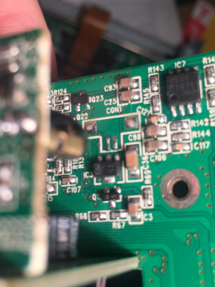

Hallo, was ist das für ein Bauteil bzw ich suche die genaue Bezeichnung.
Ist in einem Autoradio verbaut zweimal vorhanden.das teil hier ist ok
auf der anderen seite steckt das bauteil an der eingangsseite für
autoradio spannungen dieses wurde sehr heiss deswegen hab ich es
ausgelötet.

Bauteil (25M)?
#5678185
@Rene34
welches Bauteil meinst du denn? Die weiße Beschriftung auf der Platine
ist die Bauteile-Position/Nummer.
wenn es {=das funktionierende identische Bauteil} "IC3" ist (da kann ich
irgendwas mit 25 erkennen, dennoch ist das Bild übel unscharf!): das
SMD-Kürzel (SMD marking code) 25M passt zu einem Schaltregler, den dir
gtx-freak mit seiner Glaskugel schon freundlicherweise raus gesucht hat.
Von der Gehäuse-Form her "passt" es (SOT-89 oder SOT-223), und auch von
der genannten Funktion.
Reparatur-Hinweis: Halbleiter sterben meistens auf 2 Arten: Entweder
sind sie dann "ganz-Leiter" (Kurzschluss, werden dann heiß) oder
"garnicht-Leiter" (hochohmig).  Nimm ein Multimeter, und prüfe mit
diesem alle Pins des vermuteten verstorbenen Bauteils {am besten in
ausgelöteten Zustand} gegen alle Pins durch (auch mal die Strippen vom
Multimeter vertrauschen)

Ich hatte ja znten geschrieben es ist das 3 beinige teil ja etwas
unscharf, oben steht auf dem bautei 25 unten suf dem bauteil M.
Hattel auch schon gesucht sowas ähnliges entdeckt.
Schaltregler könnte stimmen denn das autoradio geht einfach nicht mehr
an.
Bin mir aber trotzdem nicht sicher

Gast #5679301
Es liegt leider nicht am bauteil.es ist ein aeg ar 4026 die sterben
wahrscheinlich in kürzester zeit habs gebraucht bekommen für lau aber es
lag wohl bei dem man schon ein hahr im keller, leider gings an dann hab
ichs abgeklemmt nach dem resett ging es nicht mal mehr an. Fehler, ein
groser elkonwar schon lange ausgelaufen, braune brühe entfernt,aber es
war wohl schon zuspät,es ist eine 8 bit singel mcu verbaut dort hab ich
schon an den spannungseingängen kurzschluss alles dort abgelötet
trotzdem die mcu wird wohl durch sein, schade.

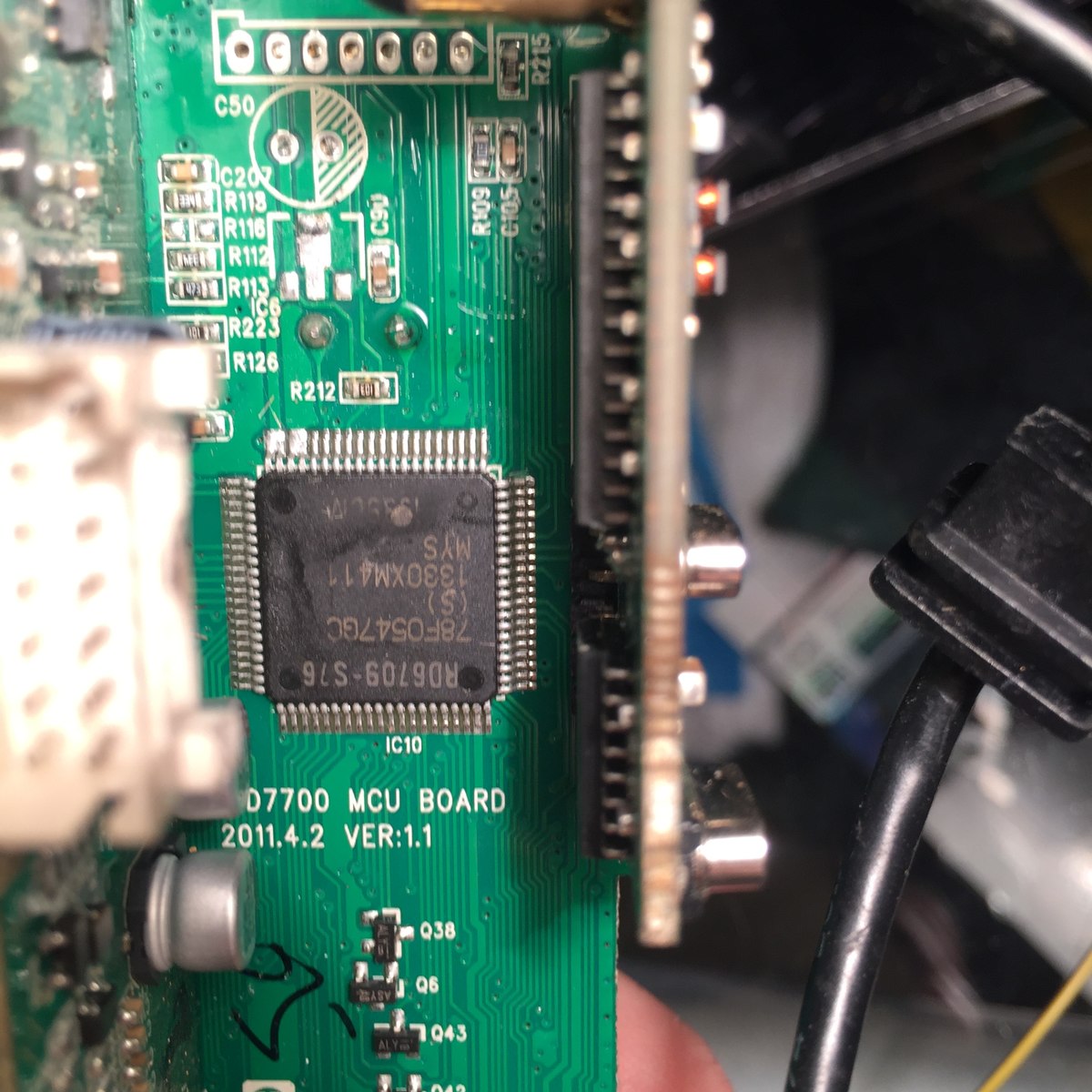

Gast #5679678
Der kondensator (elko) ist ausgelaufen (unten)nicht gebläht der sitzt
eng an der audio endstufe und im auto wirds mächtig warm.leider haben
das auch anderebund dann verabschieden sich die radios irgendwann.ich
brauch da nix mehr einlöten, bei der mcu darf niemals zwischen vss und
vdd ein 0 ohm wiederstand sein ich habe die spannungsregler davor
entfernt um zu sehen, es exestiert nichts mehr am eingang vdd der mcu
und trotzdem völliger kurzschluss,weiterhin das von mir genannte bauteil
25 m ist ok,das fürte zusäzlich zu der mcu eingang nannte sich vdd ref,
ich nehme an durch das elektroyt kurzschluss bzw voll 12 v auf vdd ref
es lohnt nicht mehr da die mcu ja der entscheidende faktor ist damit
sich überhaubt was tut.
Gast #5679684
Auch der vdd referrenz eingang der mcu hat gegen masse einen
kurzschluss, auch da hab ich das beinchen mal isoliert von den
leiterzügen um zusehen ob  woanderst der kurze herkommt.
Im netzt hab ich genügend gefunden das das ding sich versbschiedet ohne
das die sicherungen kommen, sind einfach tot.
Gast #5679693
Das ist die mcu links oben 2 beinchen aussen vdd nächsten zwei beinchen
vss unten rechts zweite beinchen vdd ref.das ding nennt sich
78f0547gc.datenblatt hab ich dazu was soll ich da noch weiter testen
kurzer bleibt kurzer da ich soweit alles von den vdd vss pins isoliert
habe erspar ich mir weiteres.
