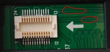

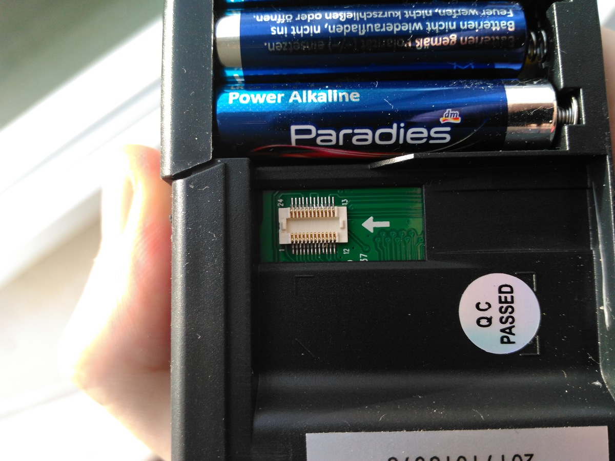

Ich habe seit einiger Zeit einen digitalen Türspion, der mir zeigt wer
von der Tür ist. Ungefähr identisch mit:
https://www.ebay.de/itm/LCD-Digitale-120-Turspion-Turoffner-Turklingel-Turkamera-Kamera-Door-Peephole/254005121170
Die Kamera vom Spion würde ich gerne an einen Raspberry PI anschießen.
Der Anschluss hat 24 Pins also nichts ungewöhnliches.
Kann mir jemand den Anschlusstyp bzw. Steckertyp nennen?, würde dann 1-2
andere Kameras mit 24 Pinout am Display testen um die Belegung
herauszufinden. Wenn die nicht funktionieren man ich das wohl leider
erstmal ...
Danke.
Felix

Michel M. schrieb:
> Abmessungen des Bauteils bitte
> vielleicht so etwas ...
> http://www.chipmall.com/product/panasonic-electric-works/axk5f40547yg/2248531
Wow, das ist schon sehr sehr nah dran, danke, wenn jetzt die Abmessungen
passen ist er es dem Bild nach zu urteilen, werde den morgen
(Donnerstag) einmal abmessen wenn ich wieder zu Hause bin.

Kann schon sein, dass es nicht unbedingt Mipi-CSI ist.
Man sieht aber zumindest zwei differentielle Leitungen auf dem
Top-Layer, was drauf schließen lassen könnte, dass da irgendein
differentielles sehr schnelles Signal durchgeht.
Dieser Stecker sitzt ja auch, wie oben schon erwähnt auf einer der
Raspberry-Pi Camera Module
https://hackaday.io/project/19480-raspberry-pi-camera-v21-reversed
Persönliche Seite #5679032
> Top-Layer,
Da sieht man parallel verlaufende Leiterbahnzüge, differentiell müssen
die nicht sein; auf Deinem Bild kann ich zumindest keine der üblichen
Längenausgleichsschlenker erkennen.
Auch das ist wirklich überhaupt gar kein Indiz für irgendwas.
"Richtige" CSI-Kameras verwenden deutlich kleinere Steckverbinder, da
sie in Mobilgeräten wie Smartphones und Tablets verbaut werden. Da ist
der hier auf dem Bild schon grobschlächtig.
Ich will ja Deinen Optimismus nicht trüben, aber von der Quellenlage her
ist das kaum anders möglich.
Zeig' doch wenigstens mal Bilder, auf denen man die Bauteile z.B. Deines
"Türspions" erkennen kann -- wenn man den darin verbauten µC
identifizieren kann, kann man anhand des Datenblatts herausfinden, ob
CSI überhaupt im Bereich des Möglichen liegt.
