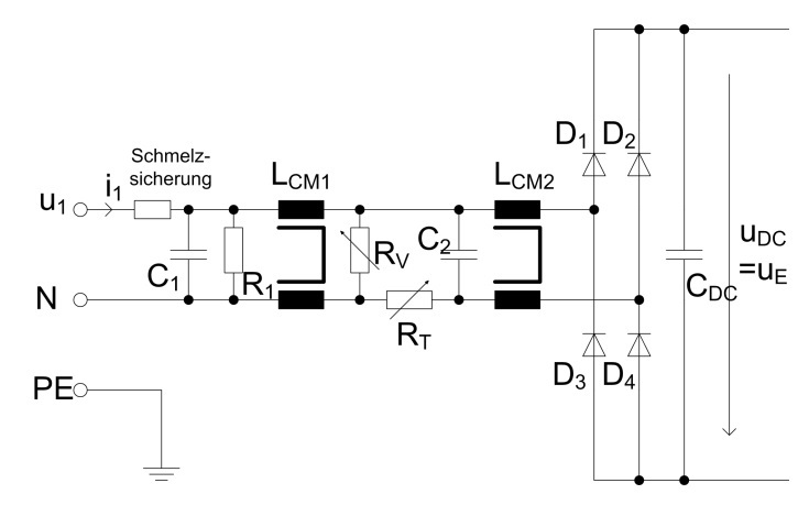

Hallo und erstmal ein frohes neues Jahr an das Forum.
Ich habe einen Auschnitt einer Schaltung eines Pc Netzteils, bei dem mir
die Funktion der Teile vor der Gleichrichtung nicht klar ist.
Rv soll ein Varistor sein und Rt ein Thermistor.
Bei Lcm1 und Lcm2 handelt es sich um jeweils 2 Spulen mit einem
gemeinsamen Eisenkern, aber was tun diese Bauteile und warum 2 davon?
Die Spannung Udc wird übrigens nochmal gewandelt und wird nicht so mit
dem Laptop verbunden.
Vielen Dank für Antworten!

Den ganzen linke Block bezeichnet man salopp als Netzfilter.
Früher oft eine "Blechdose", manchmal mit eingebauter Sicherung und in
der Luxusausführung mit eingebautem Netzschalter.
Die tatsächliche Beschaltung variiert von Dings zu Bums. Sollte früher
die Störungen, aus dem Netz verringern. Heute wohl auch in der anderen
Richtung.

> Das ist ein Heißleiter zwecks Einschaltstrombegrenzung.
Vielen Dank.
Könnte mir bitte noch jemand verraten, wozu der Widerstand R1 eingebaut
ist? Soll der warm werden und den Kaltleiter erhitzen?

Ich vermute mal das ist ein Entladewiderstand. Dieser wird gebraucht
wenn die Kapazitäten C1 und C2 zu groß sind (ich meine ab 100nF) und
Gefahr besteht, dass nach dem Ausstecken des Steckers (Schuko) jemand an
die Kontakte fasst. Daher muss innerhalb einer vorgegebenen Zeit die
Spannung abgebaut werden.
im Bild von mir ist bei L1 der Wicklungssinn mit Punkten bezeichnet.
https://www.mikrocontroller.net/attachment/386483/Entstoerfilter_schema.jpg
Bei deinem Bild ist das bei LCM1 wohl auch so, nur nicht gezeichnet.
Man nimmt für die erste Drossel auch häufig zwei separate, hat also
insgesamt drei.
Die erste(n) sollen die Gegentaktstörungen unterdrücken, die letzte, vor
dem Verbraucher bzw. Gleichrichter die Gleichtaktstörungen.
