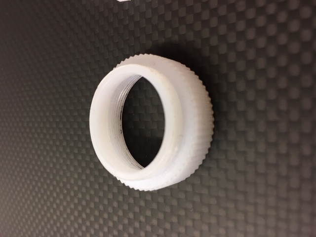

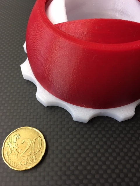

Anbei ein C-Mount Zwischenring, mit Gewinde gedruckt. Und ein Testdruck
von einem Gehäuse von Thingiverse. Beides aus PETG.
