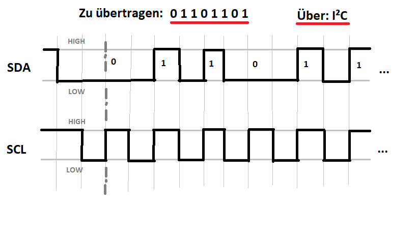

Hallo, da bin ich wieder.
Ich habe mich mal an die Arbeit gemacht und die Routine zum senden eines
Bytes über das I²C Interface (bzw. TWI) fertig gestellt.
Ich möchte mich nur vergewissern, ob die Routine theoretisch Sinn macht.
;Parameter_1 = temp1 (zu sendendes Byte, in dem Fall 0b01101101)

Ich frage mich halt, ob das ganze so vom SSD1780 richtig verarbeitet
wird, da die Taktrate halt nicht konstant ist, sondern immer
unterschiedlich.
Ich beziehe mich hier also nur auf die Flanken!
Wie man Daten über I²C sendet, habe ich dem Video entnommen:
https://www.youtube.com/watch?v=qVujkT1XUiE
Ich habe das ganze über den AVR Simulator laufen lassen was auch
funktioniert hat.
Ich habe mal ein Diagramm vom Ablauf gezeichnet und hochgeladen.
Gast #5682810
Jim M. schrieb:
> Mir fehlen da die diversen Wartezeiten
Von welchen Wartezeiten sprichst du?
Meinst du, ich sollte zwischen den Flanken ein Delay einbauen?
Jim M. schrieb:
> und der Test ob SDA/SCL
> überhaupt ein High erreichen wenn sie es sollten
Wieso muss man so etwas testen?
Jim M. schrieb:
> Man bedenke das z.B.
> bei I²C der Slave die Clock stretchen kann...
Aha... also wird es vorkommen, dass der Slave mit dem Takt nicht
hinterherkommt und man mit dem Master deshalb prüfen muss, ob der Slave
bereit ist für das nächste Bit.
Aber wie signalisiert mir der Slave, dass er fertig ist, den vor dem
Acknowledge Bit vom Slave hat der Master das sagen?

Gast #5683518
Hi
>Gibt es eine Möglichkeit, dass ich mich nicht um die TWI Schnittstelle
kümmern muss ...
Warum nutzt du nicht die TWI(i2C)-Schnittstelle deines ATMega328p. Da
brauchst du dich nicht um irgend welche Timings zu kümmern. Kurze
Codebeispiele in ASM und C findest du im Datenblatt.
MfG Spess
