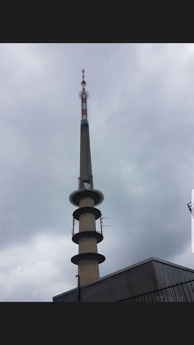

Ich war neulich in Annaberg und habe auf dem Weg dort hin mal vor Ort
den UKW Sender des MDR angesehen dort sind die Antennen in verschiedene
Richtungen ausgelenkt und übereinander angeordnet.Ich könnte mir
vorstellen das die Antennen Parallel geschaltet sind um die Leistung
abstrahlen zu können.

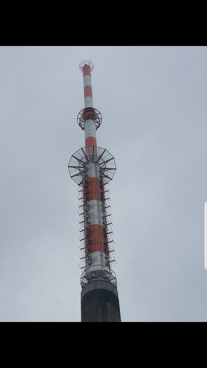

von Ralph B. (rberres)
Ein einzelner Lambda/halbe Dipol hat einen Fusspunktwiderstand von
annähernd real 50 Ohm. Man kann sie so konstruieren das sie die 100KW
Leistung auf aufnehmen könnte.
Es sind aber meist viele Dipole vertikal übereinander angeordnet. Mit
einer  Reflektorwand  hinter der Dipolgruppe sind es eigentlich
gestockte 2 Elemente Yagis.( Im Bild sogar mit Reflektor 4 Elemente,
wobei jeder Dipol 6db Gewinn erzielen dürfte.
Die Abstände der Dipolgruppen müssen genau eingehalten werden. Die
einzelnen Antennen werden phasengleich über Leistungsteiler mit HF
versorgt.
Das hat mehrere Gründe.
1. steigt der Antennengewinn.
2. Wird die Abstrahlung flacher.
Es bringt dem Senderbetreiber wenig , wenn er ein Teil der Leistung in
den Weltraum strahlt, wo eh keiner zuhört
Auch darf in unmittelbarer Nähe nicht soviel abgestrahlt werden, weil
die Felddichte sonst zu hoch wird. ( Pesonenschutzabstände ).
Die angegebene Leistung eines Rundfunksender ist die abgestrahlte
Leistung.
So eine Antennengruppe bündelt die Leistung aber ähnlich wie bei einer
Taschenlampe. Das heist in Strahlrichtung sit die Feldstärke höher als
zum Beispiel seitlich oder nach hinten.
Wenn so eine Antennengruppe z.B. einen Gewinn von Faktor 20 hat(also
13db ) dann muss der  eigentliche Sender nur noch 5KW Leistung
bereitstellen, um 100KW Strahlungsleistung zu erzielen. ( Siehe Grund 1
Langdrahtantennen findet man eigentlich nur bei Kurzwelle. Sie sind oft
meherer Lmbda lang, und erzielen dadurch auch Gewinn. Es gibt auch für
Kurzwelle Yagis wie für UKW.
Lang und Mittelwellensender benutzen z.B. Groundplanes. Das ist in der
Regel ein Lambda/viertelstrahler dessen Gegenpol als Ground bestehend
aus viele sternförmig ebenfalls lambda/viertel langen Leitungen in der
Erde vergraben wird. Der Mast selbst ist isoliert montiert, und dient
als Strahler. Der Widerstand am Fusspunkt beträgt irgendwas an die 70
Ohm und ist in der Regel auch reell das heist ohne induktiver oder
kapazitiver Anteil. Benimmt sich also wie ein 70 Ohm Widerstand.
Mit Hilfe mehrere im richtigen Abstand positionierten zusätzlich
errichteten Masten kann man auch eine Richtcharakteristik und damit
einen Antennengewinn erzielen, was teilweise auch gemacht wurde.
Nachlesen kann man sowas z.B. in Rothammels Antennenbuch. Erschienen im
DARC Verlag.
Ralph Berres

von ham (Gast)
Es handelt sich um den "Fernmeldeturm Geyer", der etwa 15 Kilometer
nordwestlich der Gemeinde Annaberg-Buchholz liegt. Er ist im Besitz
der Telekom und strahlt zahlreiche Rundfunk- und Fernsehprogramme
- sowohl der ÖR als auch privater Veranstalter - ab.

Wie hier auf den ersten Bild des TE. zu sehen ist, die Anordnung der
einzelnen Antennen im gleichen Abstand. Wie die Verkabelung aussieht ist
was anderes. Ich kenne das vom Sender Wendelstein, wo ich schon mal war
und einem Mitarbeiter der Firma die die Antennen dafür produziert hat.
Der hat mir das auch mal erklärt, wie das mit der Zusammenschaltung
gemacht wird um z.B. einen bestimmten Tilt zu erreichen.
Der Stockungsabstand ist so gewählt das sich der Gewinn der
Einzelantennen maximal addieren, ohne das es zu vertikalen Nebenkeulen
kommt. Das ist nur bei einen bestimmten mechanischen Abstand gegeben.
Wenn die Antenne nicht schielen soll, müssen alle Antennen exakt
gleichphasig angesteuert werden. Man kann aber mit eine Phasenarray in
der Verteilung die Gruppenantenne bewusst schielen lassen. Das macht man
u.A. bei Basisstationsantennen für Mobilfunk so.
Ralph Berres

von OS (Gast)
Ralph B. schrieb:
> Das macht man
Deshalb gibt es bei den Mobilfunkantennen oft ein System, mit dem es
möglich ist den Tilt zu verstellen.
Erkennbar bei älteren Antennen am Aufgesetzten Antrieb am unteren Ende.
Neuere Antennen haben das intern.
Hierbei handelt es sich um einen Motor mit Getriebe, der über eine
Spindel den Phasenschieber in der Antenne bedient.
Siehe auch https://de.wikipedia.org/wiki/Remote_Electrical_Tilt

von MitLeserin (Gast)
Sendeantennen für UKW-Rundfunk mit grosser Leistung sind aus
Antennenfeldern zusammengesetzt. Kleinste Einheit ist in der Regel ein
Doppelfeld mit Reflektor-Gitter und zwei Dipolen. Ein einzelnes
Doppelfeld kann max ca. 5kW Sendeenergie abstrahlen. Der Anschluss der
Doppelfelder hat einen Wellenwiderstand von 50 Ohm und die Felder werden
mit Lamda/4-Transformatoren zusammengeschaltet. Die
Lamda/4-Transformatoren haben für die Sendefrequenz 50 Ohm
Wellenwiderstand am Eingang und an den Ausgängen.
Detaillierte Infos gibt es hier: BROADCAST-SOLUTIONS
https://www.kathrein.com/en/solutions/broadcast/support/catalogues-and-brochures/
