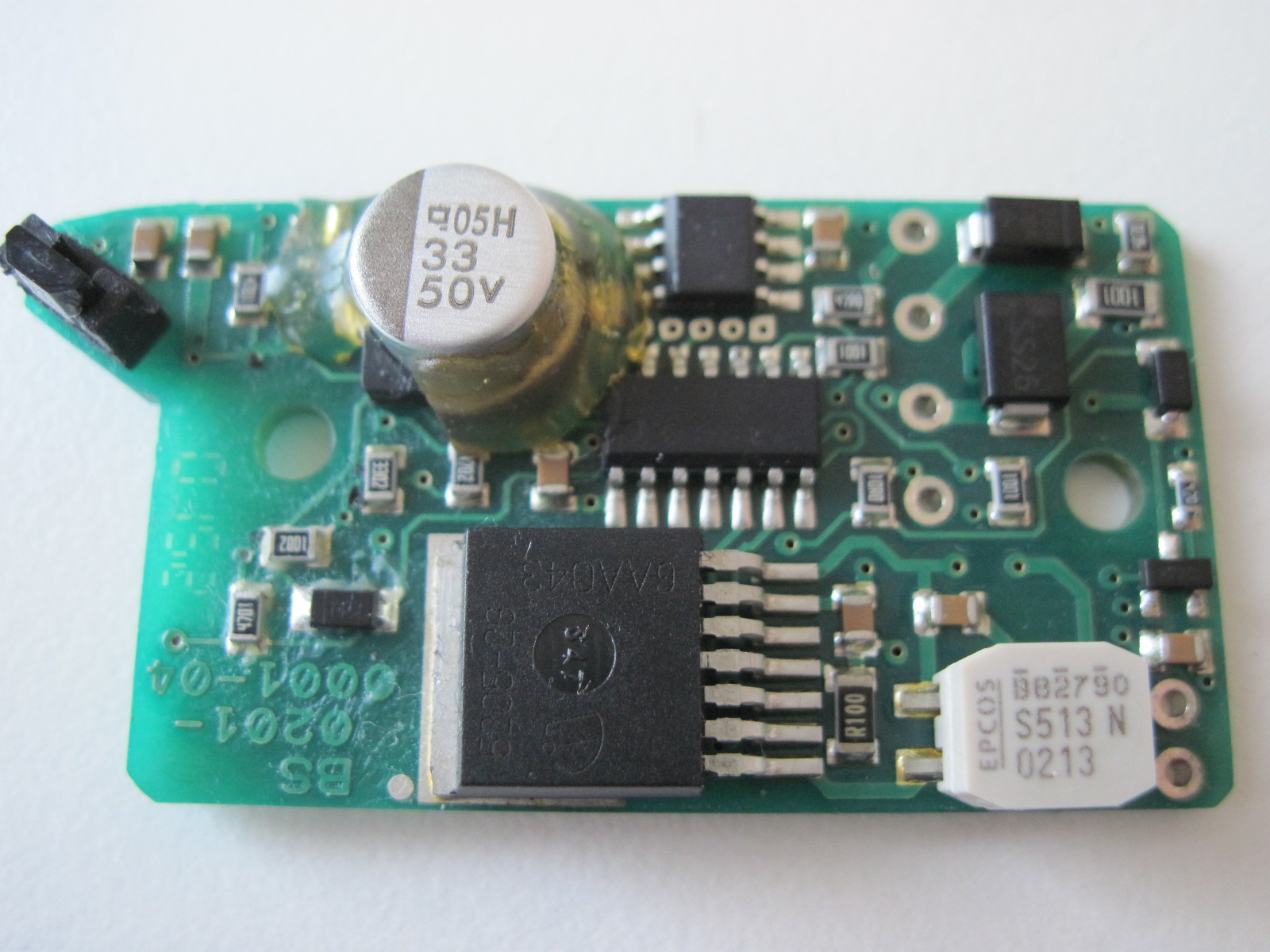

für ein Projekt habe ich einen Servomotor gesucht der nur einen 90°
Verstellwinkel abfährt und recht kräftig ist.
Nun ist mir nach längerer Suche, für kleines Geld, ein Servomotor inkl.
Gehäuse und integrierter Ansteuerelektronik in die Hände gefallen.
Der Servomotor steuerte in seinem ersten Leben eine Abgasklappe an einem
BMW Motorrad (BMW S1000RR).
Zunächst dachte ich noch das die Ansteuerung kein großes Problem sein
kann, bis ich dann in div. Berichten gelesen hatte das diese
Servomotoren von BMW per LIN BUS angesteuert werden.
Kurzer Hand habe ich dann das Gehäuse geöffnet um mehr über das
Innenleben herauszufinden.
Der Motor wird über einen TLE5205-2G Motortreiber gesteuert, das Herz
bildet ein PIC16F684, ein Hallgeber (Typ: 23L lese ich ab, mehr find ich
nicht über diesen heraus) an dem ein Magnet an einer Achse  für die
Positionsaufnahme vorbeifährt und das ganze wird an einem 4 poligen
Stecker angeschlossen.
Allerdings finde ich für einen evtl. LIN BUS Anschluss keinen LIN
Transceiver  Baustein.
Leider gibt es in meinem Bekanntenkreis niemanden der ein solches BMW
Motorrad fährt und ich Probemessungen machen könnte.
Ist einem von Euch so eine Schaltung schon mal untergekommen und kann
mir ein paar Tipps oder Hinweis zur Ansteuerung geben ?
DANKE !

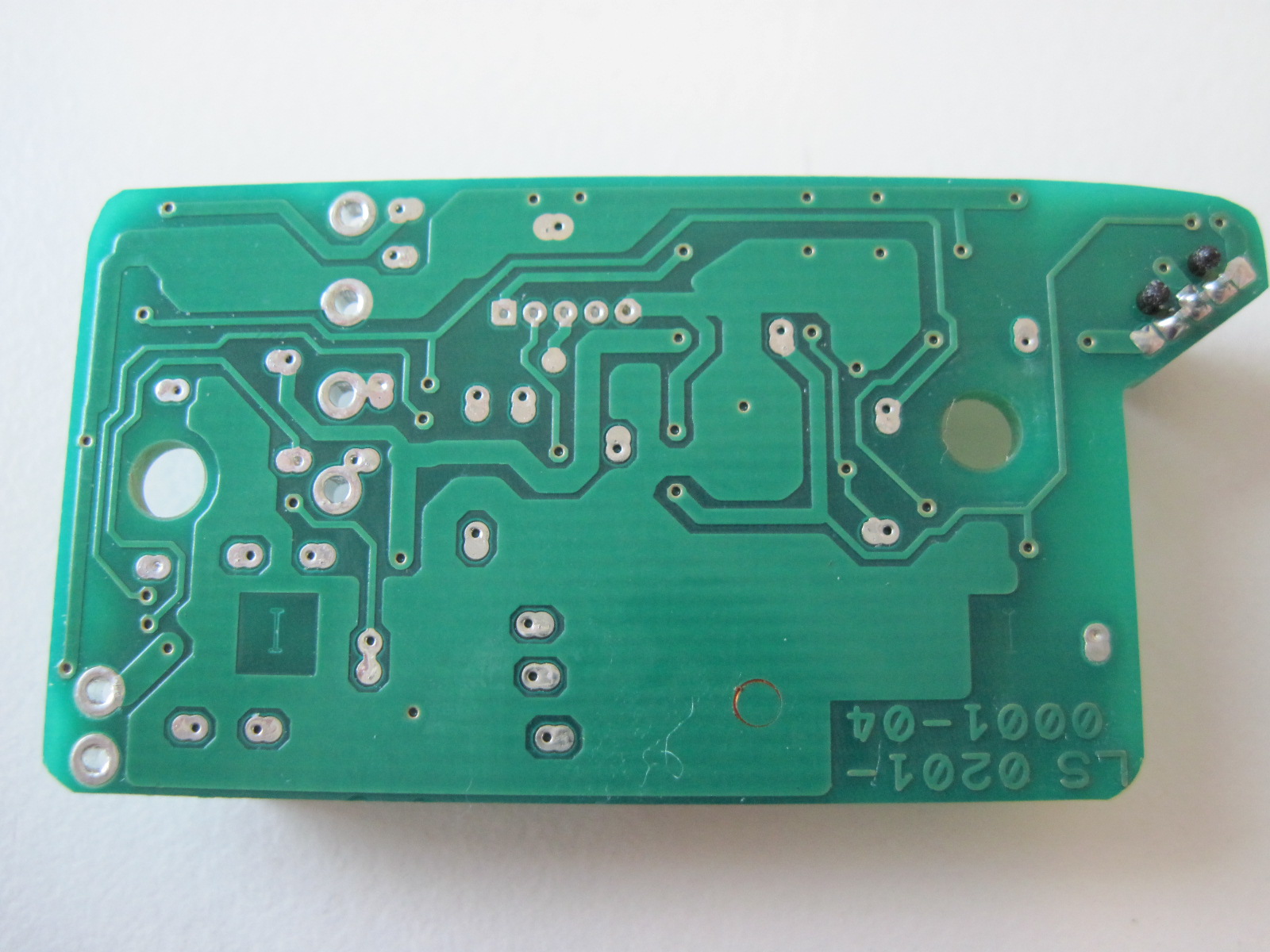

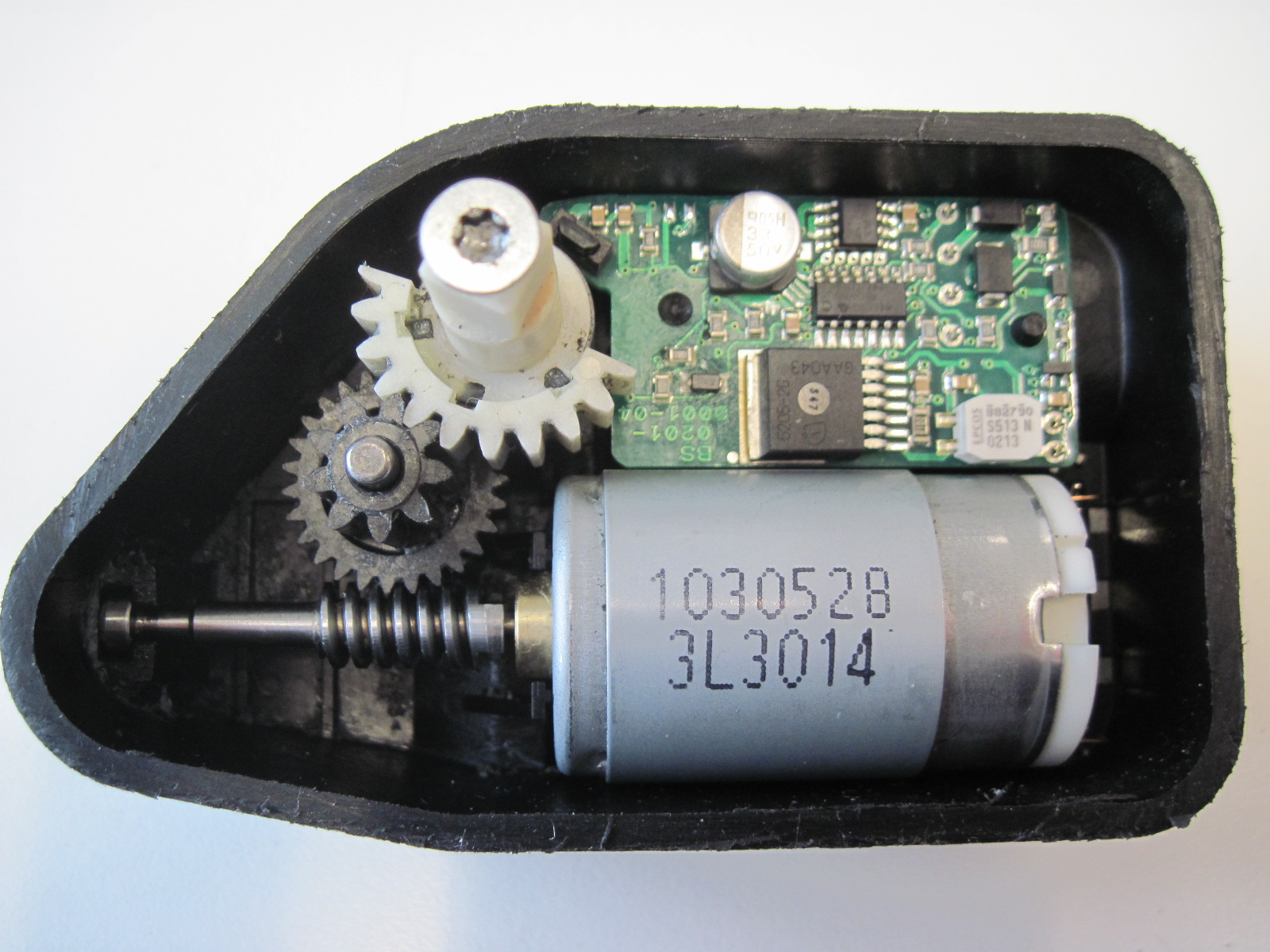

Ich habe nochmal zwei Bilder angehängt die den Motor und die Platine im
Gehäuse zeigen.(lange Seite ca 10cm)

Persönliche Seite #5680646
Was mich betrifft:
Ich bin da auch ganz anders gestrickt als Georg B. (schorschi).
Bei Preisen unter 5€ würde ich lieber einen anderen Servo nehmen, der
per PWM angesteuert wird. Z.B. von HobbyKing oder AliExpress:
https://www.aliexpress.com/item/-/32820041789.html
Die 90°-Begrenzung kann ma ja in Software implementieren.

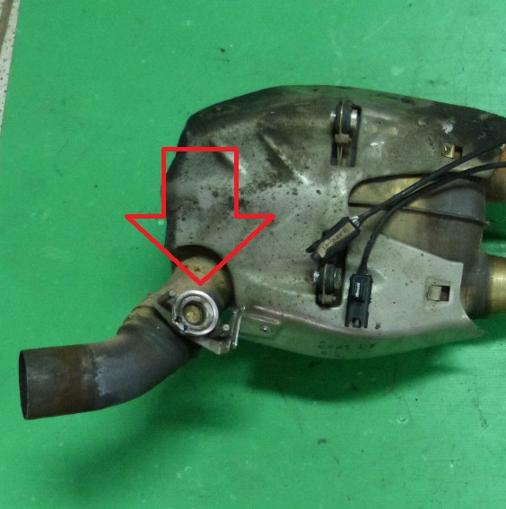

OP #5682091
Hallo Heinz,
also der Servomotor "sollte" auch Zwischenstufen können da er
ursprünglich im Auspuff gesessen (siehe Pfeil) hat und in gewissen
Fahrmodi (Drehmoment/Lautstärke ezc.) den Querschnitt per Klappe
gesteuert hat. In späteren Modellen gibt es neben dem großen Rohr noch
eins mit einem reduzierten Durchmesser (ohne Servo und Klappe) und da
ist eine Auf/Zu Klappe die aktuelle Lösung im großen Auspuffrohr.
