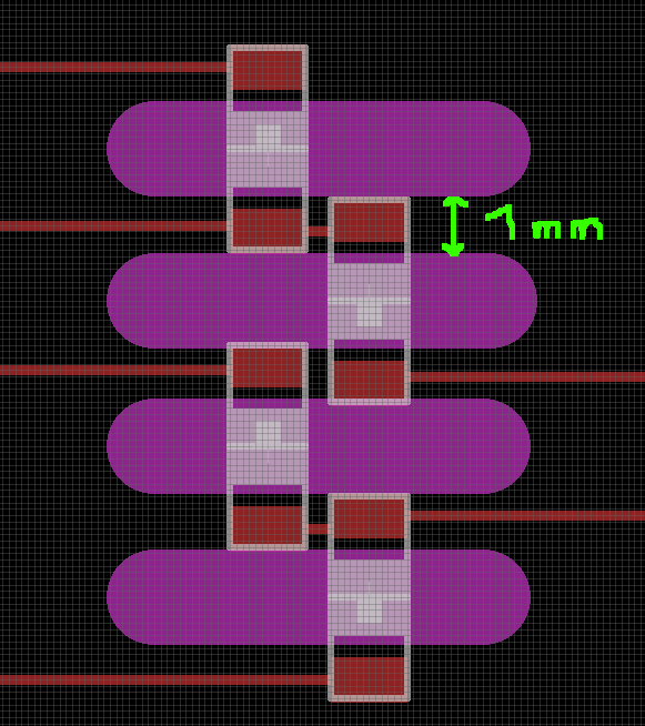

Guten Abend,
ich suche einen Anhaltspunkt, wie nah Schlitze aneinander liegen, bzw
wie breit die Stege dazwischen sein dürfen. Habe in den Spezifikationen
diverser Hersteller und hier im Forum nichts dazu gefunden.

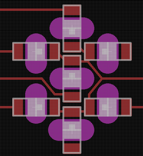

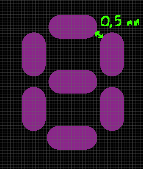

Konkret möchte ich mit reverse-mount LEDs eine Balken- oder besser noch
eine Segment-Anzeige aus Schlitzen realisieren. Sie sollte möglichst
klein sein, die Ziffernhöhe von 0.8 cm ist fast schon zu groß, aber
durch die kleinsten LEDs in dieser Bauform vorgegeben. Material das
übliche FR4 in 1,6 mm, eventuell 2 mm.
Ist so eine Struktur wie auf den Bildern realistisch oder kann ich das
komplett vergessen?
Vielen Dank
P.S.: Bevor jetzt 20 Leute sagen "frag doch deinen Hersteller": Mach
ich, gleich morgen.
#5679812
Wie du schon selber geschrieben hast, ist es am Besten, wenn du den
Hersteller fragst.
Theoretisch müssten aber auch einfache unplated Bohrlöcher gehen.
Bei Würth wurde mir mal gesagt, dass Bohrlochaußenkante nach
Bohrlochaußerkante einen minimalen Abstand von ca. 0,65mm haben sollte.
Einen kleinen Fräsdurchmesser würde ich außerdem eher vermeiden, da ich
mal die Erfahrung gemacht habe, dass ein kleiner Fräsdurchmesser einen
ordentlichen Aufpreis produzieren kann.
Gast #5679833
Und wozu sollen die Schlitze gut sein? Die LEDs bleiben nahezu
punktförmig, es sei denn, du füllst die Schlitze mit milchigem Material.
Wenn nicht kannst du genausogut Löcher bohren.

OP #5680512
Danke, das ist doch schon mal eine gute Orientierung.
georg schrieb:
> Und wozu sollen die Schlitze gut sein? Die LEDs bleiben nahezu punktförmig...
Da kommt noch eine Art Mattscheibe davor, auf der erscheinen die
Schlitze als recht gleichmäßig beleuchtete Striche, sieht ganz hübsch
aus. Das hat natürlich seine Grenzen, aber zumindest für die Segmente
reicht es. Für längere Balken kann man ja mehrere LEDs nehmen und / oder
dickeres Material.

OP #5682861
Interessantes Konzept. Ich würde halt gerne alle Bauteile auf eine,
nämlich die Rückseite der Platine packen, zusammen mit dem
Batteriehalter. Aber das würde ja im Prinzip auch gehen.
Ich habe inzwischen mal angefragt und die Antwort bekommen, dass es
schon 1mm sein sollte. Da wirds schwierig mit kleinen Segmenten, aber
Balken sollten gehen.
