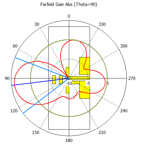

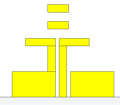

Slide 12 (Broadband CPW-Fed Quasi-Yagi Antenna) hab ich für meine
gewünschte Frequenz versucht umzusetzen (diesmal in CST - siehe Anhang)
- leider aber sind die beschriebenen 44% Bandbreite bei mir eher
Wunschdenken (ist aber in meinem Fall auch nicht das X-Band).
Ich komme nun auf 250 MHz Bandbreite (damit aber unter 10% bei 4 GHz),
allerdings erhalte ich einen Antennengewinn von nur 4,2 dB und damit
min. 3 dB weniger als mit dem Array-Patch - der vertikale Abstrahlwinkel
ist einfach zu groß.
Mich würde nun interessieren, welche geometrischen Parameter daran noch
verändert werden können, um die Bandbreite vielleicht noch auf 10% zu
erhöhen oder ob ein anderer Aufbau empfohlen wird?

Ich probiere jeweils alle mir einfallenden und sinnvoll erscheinenden
Parameter durch. Wahrscheinlich wird sie etwas laenger werden, ein, zwei
Direktoren mehr.
Je linienfoermiger die Direktoren, desto schmalbandiger, je
kloetzchenmaessiger, desto breitbandiger.

Danke für den Hinweis mit den Direktoren.
Hat leider an der Bandbreite nichts verändert, aber die Gain ist mit
einem weiteren Direktor auf 4,6 dB angestiegen.
Ich habe schon viel rumprobiert, aber so im Großen und Ganzen ändert
sich leider an der Bandbreite nichts
- naja, mal schauen was die realen Messungen zeigen werden.
Eine LPDA habe ich gerade mal erstellt und simuliert, die Bandbreite ist
trotz Vorgabe von 400 MHz nun weit über 1 GHz (lässt sich auch durch
Verändern der  Dipollängen nicht wesentlich verringern) aber die Gain
ist noch viel miserabler als jetzt (2dB - weiß nicht, ob das überhaupt
stimmt), evtl. habe ich aber auch einen Fehler im Aufbau.
