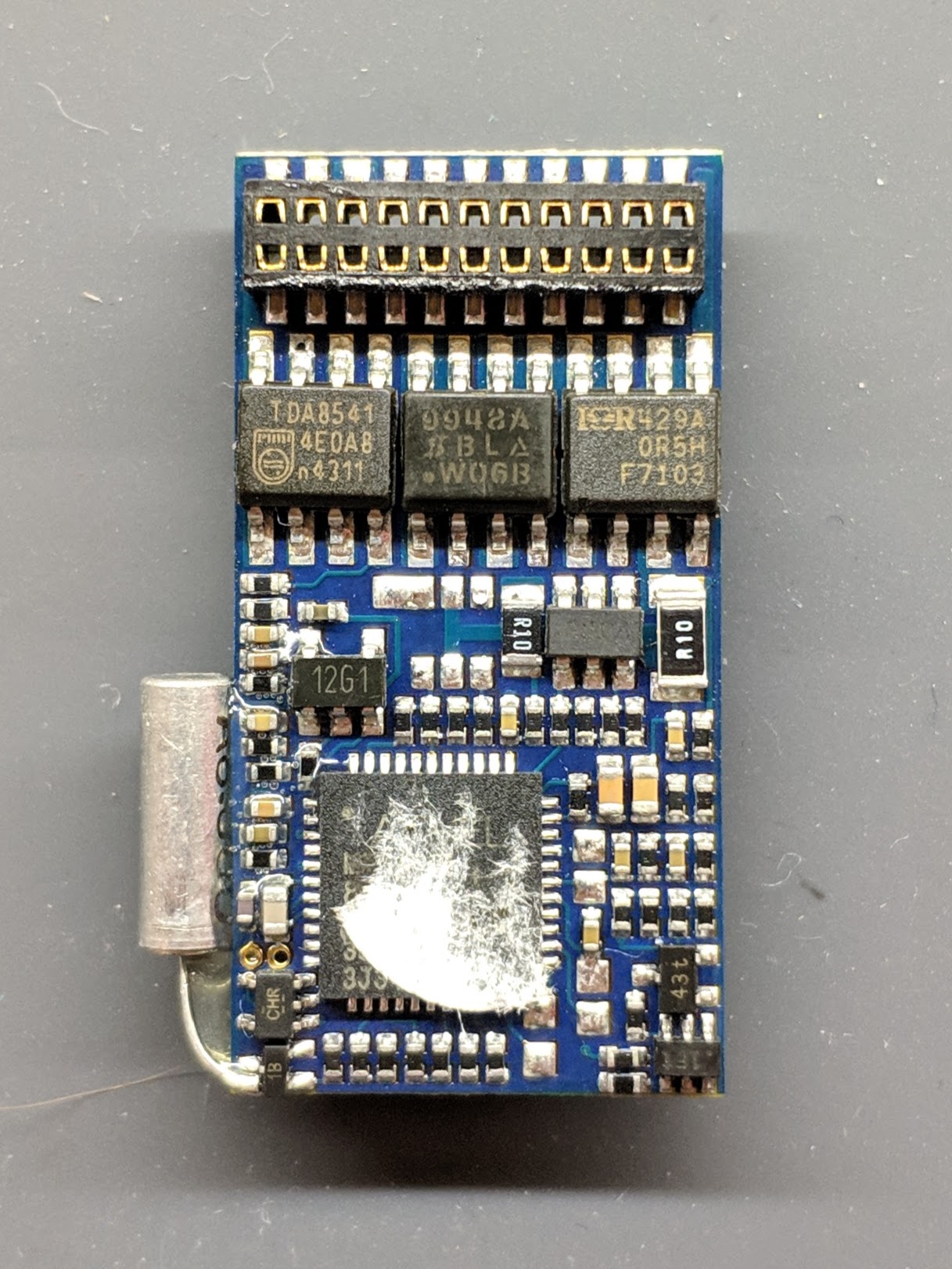

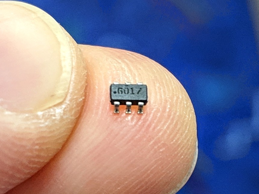

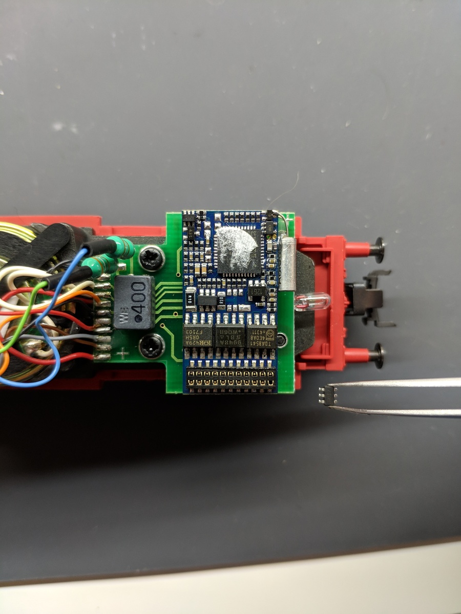

Hallo zusammen und ein frohes neues, ich habe heute eine Modelldampflok von Märklin in die Finger bekommen. Dort war der Decoder defekt. Genauer gesagt hat der Pechvogel den Rauchgenerator kurz geschlossen und danach ließ sich dieser nicht mehr abschalten. Nach ein wenig sucherreich habe ich das Defekte Bauteil gefunden. Es handelt sich um ein Transistor/Fet/MOSFET. Leider weiß ich nicht genau welches und suche mir schon seit einigen Stunden einen Wolf :-). Vielleicht kennt das Teil ja hier jemand. Zu den Fakten: - Transistor, Fet oder MOSFET - 2 channel - Sot23-6 - Betriebsspannung der Lok liegt bei 18V - Aufschrift G01/ oder ähnlich (6017 601) Siehe dazu die beiden Bilder. Ich bin gespannt... Grüße Fabi
Könnte es auch GÜ1/ heißen? Könnte es auch ein Optokoppler sein? Ich würde mich mal an ein Modellbahnforum wenden. Einen Versuch wert ist es auch in einem Modellbahngeschäft nachzufragen. Ich weiß von Kollegen das dort auch gerne mal geholfen wird, ohne unbedingt etwas zu verkaufen. Das sind halt auch Bastler.
#5680219
601, und das Ding stammt ziemlich sicher von Fairchild.
#5680220
hinz schrieb: > 601, und das Ding stammt ziemlich sicher von Fairchild. Und es ist ein doppelter n-MOSFET mit DS auf 6-1 und 3-4.
#5680223
FDC3601N passt vom Marking her, aber nicht von der Anschlussbelegung. Oder sollte ich mich bei letzterer getäuscht haben?
#5680339
hinz schrieb: > Oder sollte ich mich bei letzterer getäuscht haben? Hab ich. Auf dem PCB sieht man ja gut, dass 2 und 5 verbunden sind, und wohl auch auf GND liegen. Also FDC3601N.

So da bin ich wieder und diesmal mit einem schönen Ergebnis: Es läuft wieder alles :-). Ich habe nach alternativen Bauteilen gesucht und dieses gefunden: FDC6401N Ist im Prinzip der gleiche MOSFET mit weniger Spannung (20V statt 100V) und etwas mehr maximalem Strom. Die 20V reichen an dieser Stelle, da die Lok nur mit 18V betrieben wird. Das beste: ich habe einen für mich neuen Laden in direkter Nähe (20 Minuten) gefunden. Angeschrieben, vorbei gefahren, gekauft, eingebaut, läuft. So muss das sein ;-). Hier der Link falls es jemandem hilft: https://www.darisusgmbh.de/shop/product_info.php/products_id/35935 Besten Dank nochmal für die schnelle und freundliche Unterstützung. Grüße Fabi
Hallo Fabian, der Baustein hat bei 18V Betriebsspannung nur noch 2V Reserve. Damit ist das Teil, wenn nicht extrem harte Schutzmaßnahmen auf dem Dekoderboard sind, dem Untergang geweiht. digikey.de hat eine brauchbare Suchmaschine, ich gehe davon aus, dass Du einen passenden Ersatztyp finden wirst. Suchkriterien: - Pinout - Spannungsfestkeit U_DS >= Original - Spannungsfestkeit U_GS >= Original - Schwellspannung U_th <= Original - Stromtragfähigkeit I_DS >= Original - Einschaltwiderstand bei gemessener Steuerspannung ~ Original Grüße, marcus P.S.: Hab schon lang keine Märklin-Anlage mehr gesehen...
Marcus H. schrieb: > der Baustein hat bei 18V Betriebsspannung nur noch 2V Reserve. > > P.S.: Hab schon lang keine Märklin-Anlage mehr gesehen... Hallo Marcus, ich auch nicht... werde uns mal Bildmaterial anfordern :-). Das original Teil habe ich schon heute morgen bei eBay bestellt... Kommt aber leider aus Hongkong und benötigt daher etwa 4-6 Wochen. Bis dahin muss die Alternative durchhalten. Danach wird es dann wieder in den original Zustand versetzt ;-). Ist mir auch vom Gefühl lieber. Grüße Fabi PS: Las das mit den "nur 2V Reserve" mal keinen CPU Entwickler hören :).

Hier noch zwei Detailbilder vom Decoder. Dabei überrascht mich mal wieder die Handykamera.
#5681533
Fabian B. schrieb im Beitrag #5681515:
> Hier noch zwei Decoderbilder falls es jemandem weiter hilft.
Und von mir noch die Info, dass das Ding gar nicht von Märklin
hergestellt wurde, sondern von ESU: ESU LokSound V3.5.

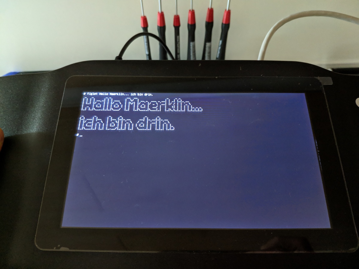

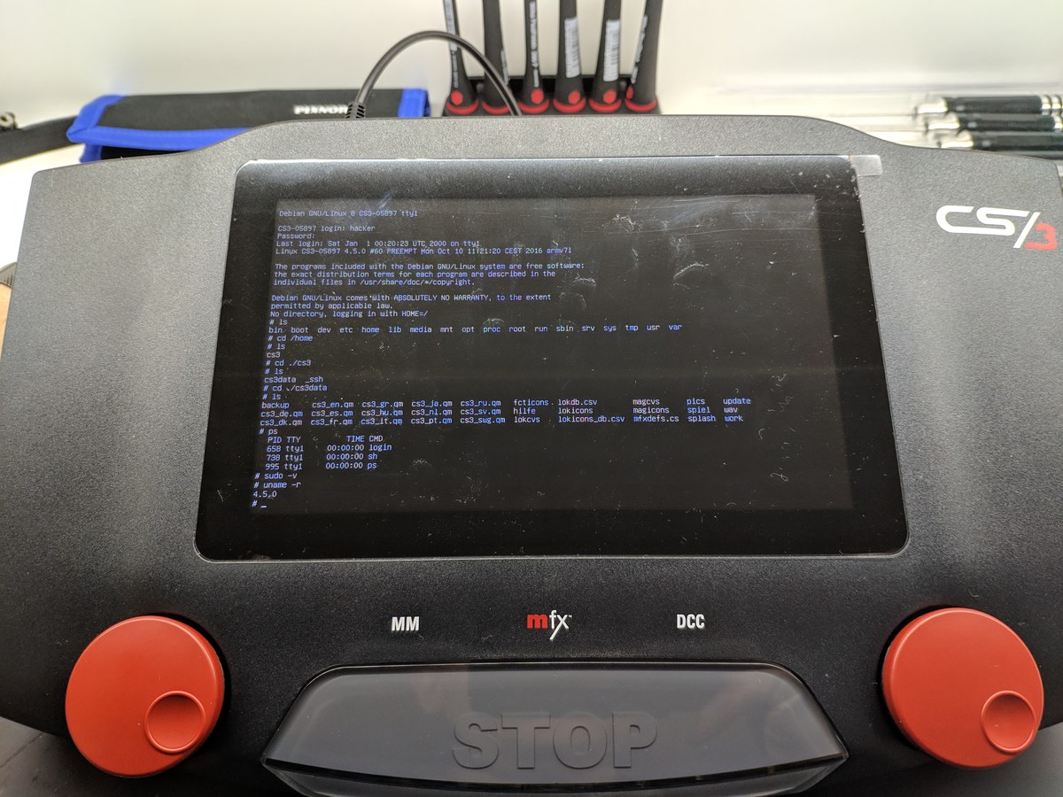

Soooo.... Jetzt kommt etwas Offtopic. Wenn es jemanden näher interessiert kann ich gerne einen eigenen Beitrag aufmachen mit mehr Details. Die Lok wird mit einem Steuerpult betrieben. Es handelt sich um die Central Station 3 von Märklin. Siehe hier: https://www.maerklin.de/de/produkte/details/ Beim booten ist mir ein kleiner Tux aufgefallen. Und mit der Standardtastenkombination kommt man auf die TTY1 Ebene von Linux. Leider fehlten aber ja die Login Daten. Jetzt hatte es mich gepackt und ich habe heute die Update Datei zerlegt. Nach einigen Versuchen habe ich mir eine Backdoor eingebaut und kann nun voll (mit root) auf das System zugreifen. Siehe dazu die beigefügten Bilder. Grüße
