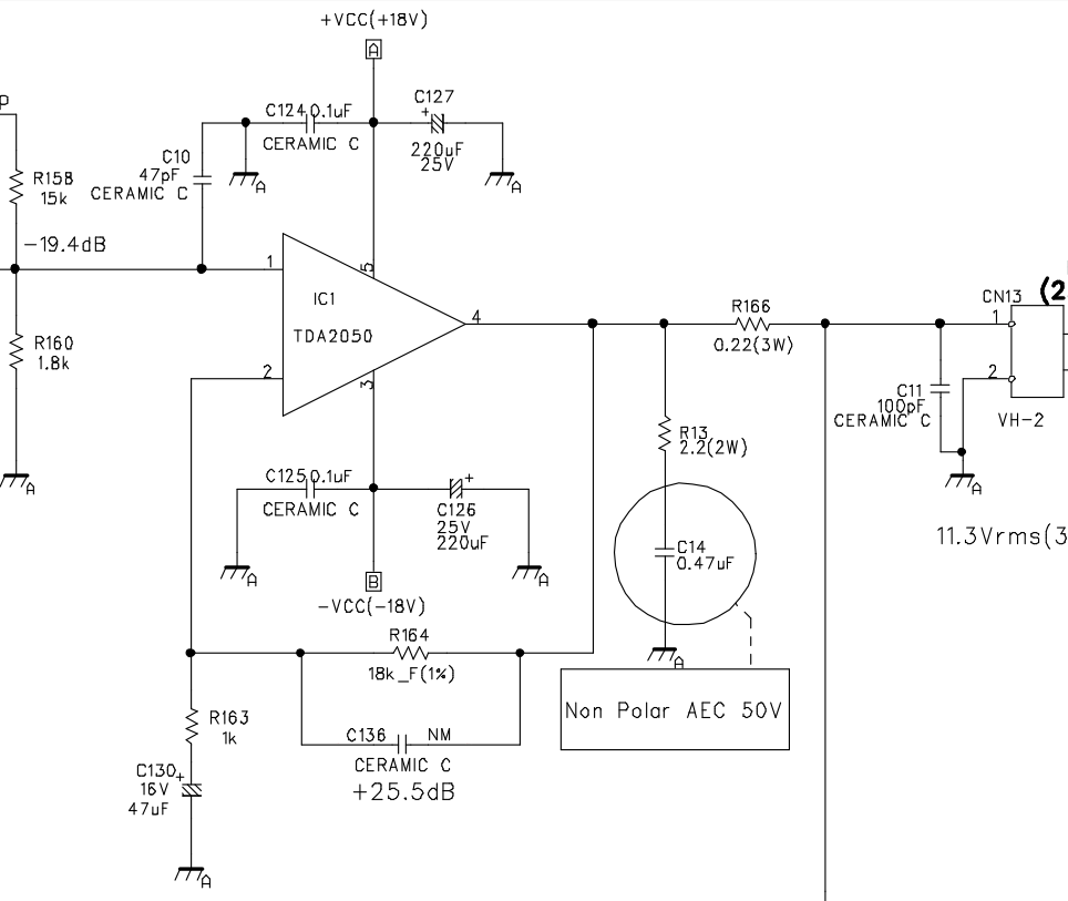

ich bin gerade dabei, meinem Gitarren-Übungsverstärker Vox VT30 einen
Aux-In zu verpassen und wollte bei der Gelegenheit auch gleich einen
Elko (Bipolar/0,47µF/50V/85°C) gegen einen robusteren
Typ(Bipolar/0,47µF/100V/105°C) tauschen, da das Original-Bauteil in
diesem Verstärkermodell dazu neigt, seine Innereien mit einem Knall über
die Platine zu verteilen.
Meine Frage: Muss es an dieser Stelle überhaupt ein BP-Elko sein (siehe
Schaltplan, C14) oder würde es auch ein Folienkondensator tun (ich hätte
hier u.a. noch einen WIMA MKS 4 mit entsprechender Kapazität in der
Bastelkiste liegen, den ich dort hineinfummeln könnte).
Mach rein, Folie ist dort eigentlich das übliche.
Ok, danke für die Info. Ich habe jetzt auch gesehen, dass in der
"Referenzschaltung" im Datenblatt des TDA2050 in Reihe zum
2,2Ω-Widerstand ein "normaler" Kondensator verwendet wird. Keine Ahnung,
was das beim Vox-Verstärker soll mit dem Bipolar-Elko.
