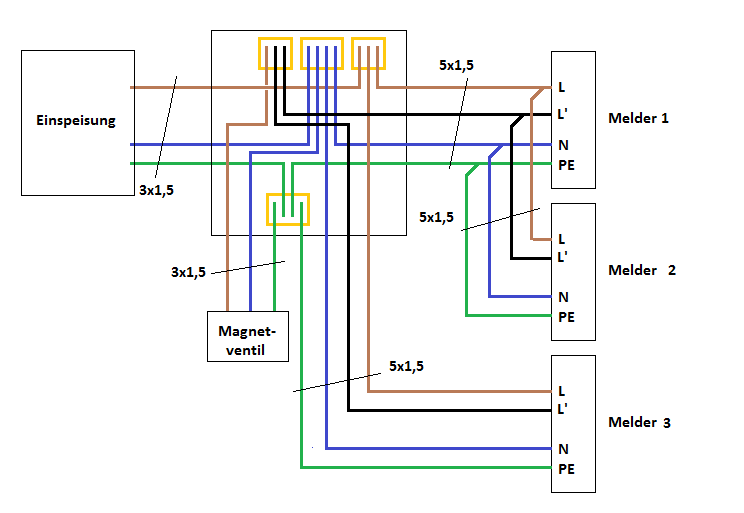

Guten Tag zusammen,
ich möchte gerne meinen Teich vor Reihern schützen und diese mit
Spritzwasser verscheuchen. Dazu möchte ich mehrere IR Bewegungsmelder um
den Teich verteilen, die ein Magnetventil schalten.
Allerdings möchte ich ungern eine Wechselschaltung aufbauen, da ich dann
ja nach meinem Verständnis alle Bewegungsmelder miteinander verbinden,
die Leitung also rund um den Teich ziehen muss.
Lieber wäre mir ein sternförmiger Aufbau, d.h. in der Filterkammer sitzt
ein zentraler "Controller", an den die Bewegungsmelder (und ggf. andere
Melder) angeschlossen werden und der das Magnetventil steuert, sobald
einer der Melder seinen Stromkreis aktiviert.
Ich hoffe, es wird klar, was ich meine?
Gibt es solche "Controller"?
Herzlichen Dank und viele Grüße
szin

Wie vom Vorposter schon geschrieben, einfach alle Melder parallel
schalten - dann kannst du sie auch sternförmig verkabeln.
Ohnehin ist mir nicht klar, warum du überhaupt eine Wechselschaltung
aufbauen willst/wolltest - was wäre hiervon der (elektrische,
funktionelle) Sinn?
Geht es hier überhaupt um netzspannungsbetriebene Bewegungsmelder (diese
verfügen üblicherweise über ein traditionelles Relais zwischen L und L'
und lassen sich somit ohne Weiteres parallel schalten), oder um etwas
anderes? Du schreibst von einem "Controller" - das würde eher auf
Kleinspannung hinweisen. In diesem Fall müsstest du prüfen, wie die
Ausgangsstufen der Melder beschaffen sind. Am Grundprinzip
"Parallelschaltung" ändert sich nichts; jedoch musst du entsprechende
Maßnahmen zur Entkopplung ergreifen, sollten die Melder beispielsweise
über Push-Pull-Ausgangsstufen verfügen (in diesem Fall wären z. B.
Dioden ein sinnvolles Mittel).

Gast #5682332
szin schrieb:
> Dennoch wüsste ich gerne, ob es eine Art Steuerungseinheit gibt, wo ich
> quasi "plug&play"-mäßig die Bewegungs- und ggf. andere Melder
> anschließen kann?
Dadurch, dass die Melder i.d.R. L und N als Spannungsversorgung bekommen
und L bei erkannter Bewegung zu einem Kontakt L' durchschalten, braucht
es dafür keine "Einheit". Wenn du mit 230 Volt arbeiten willst, musst du
dann NYM-J oder besser NYY-J 5x1,5 nehmen - braun dann an L, blau an N,
grüngelb an PE (soweit vorhanden) und scharz an L'. Das Magnetventil,
sofern es mit 230V/AC funktioniert, wird dann zwischen schwarz und blau
geschaltet. Stern- oder Ringtopologie oder bisschen was von beidem
spielt dabei keine Rolle.
Deine "Einheit" kann eine einfache Aufputz-Verteilerdose sein, wo die
Kabel der Einspeisung, des Ventils und aller Melder zusammengeschaltet
werden (z.B. mit Wagos).
Eine kleine Skizze, wie die Verschaltung dann wäre, ist im Anhang.

Vielen Dank Georg, doch ich fürchte zum selbst basteln ist bei mir zu
viel Know-how-Aufbau notwendig, für nur eine Anwendung.
Vielen Dank Patrik, für die gute Skizze. Genau diese Kombination werde
ich  umsetzen, wenn ich nicht fündig werde, bei der Controller-Suche.
Das Magnet-Ventil hat ein Netzteil, welches wiederum mit 230V tut.
Sollte jemand gute Erfahrungen mit einem bestimmten Typ Bewegungsmeldern
haben, bin ich für Empfehlungen dankbar.

Schlumpf hat die einfachste Version schon aufgezeichnet, das dürfte
auch ein "Nichtelektriker" hin bekommen, statt Vcc wird dann eben
L1 (Phase) eingesetzt und statt GND dann der Nullleiter...
Und wenn der TO sich das nicht zutraut, was ja auch verständlich wäre
wegen Strom und Spannung, dann hat er sicher irgendwo einen Elektriker,
der ihm das kostengünstig zusammenschalten kann...

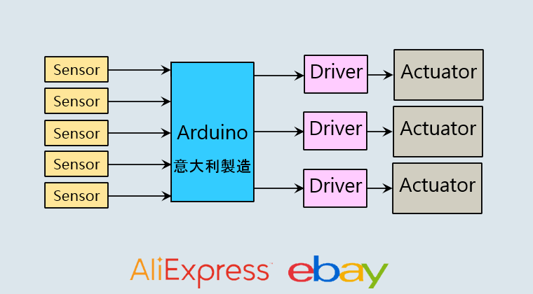

Das wäre die Variante für maximal billig und flexibel. Also dumm ist die
Nutzung eines Arduino nicht, der ist ja quasi auch als SPS für
Hobbybastler konzipiert. Ist aber halt viel Bastelei.
Die andere Variante ist für den Threadstarter natürlich der bessere
Vorschlag. Einfach einige Fertiggeräte verkabeln und gut ist.

Das wäre eine Aufgabe für einen Arduino Uno mit WLAN-Modul, das diese
Nachricht über das Internet sendet, oder sogar anrufen könnte über ein
Sip-Phone.

Man packe die Verdrahtung nach Schlumpf oder Patrick in eine
Aufputz-Abzweigdose und mache ein Schild drauf "Reiher-Abwehr
Zentraleinheit". Funktioniert einfach, zuverlässig und macht Eindruck
auf Besucher. Ist das zuwenig kann man auch einen Schaltschrank nehmen.
Ein paar blinkende Lampen machen sich auch gut.
Georg
Also wird das Ventil wohl mit Kleinspannung versorgt. Warum dann nicht
auch die Bewegungsmelder...Ich hätte ein ungutes Gefühl, wenn ein "Laie"
im Garten zig netzspannungsführende Leitungen zusammenknuselt! Das
Schaltbild von Patrik ist ja eindeutig, aber eben nur für einen
Fachmann.

Ich traue es mir schon zu, eine der oben dargestellten 230-Volt
Schaltungen  aufzubauen, ohne Kurzschlüsse zu erzeugen oder jemand zu
gefährden. Das halte ich für einfacher, als im Niederspannungsbereich
