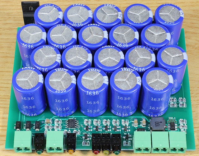

inschenöhr schrieb:
> Das ganze soll in > Richtung Superkondensator als Stromversorgung gehen
Ich habe mal eine kleine Notstromversorgung mit einer Bank von 20
Kondensatoren je 25 F und 2,7 V (-> 5 F, 27 V) gemacht, mit
Ladeschaltung, Step-up-Ausgangsspannungswandler für 24 V und mehr. Ich
habe auch noch einige Leiterplatten davon. Wenn dich das interessiert,
kann ich dir eine PN schicken, dafür musst du aber angemeldet sein.
DZDZ

Jemand
Michael B. schrieb:
> Gibts schon Erfahrungen, wie lange die 24V bei
> entsprechender Stromentnahme stehen?
Hallo Michael,
das Ganze ist ein Hutschienen-Modul, gedacht um einen µC noch eine Weile
(~3 Minuten bei Nennlast) bei Stromausfall weiter zu betreiben. Mit dem
DC-DC-Wandler werden die 24 V bis zu einer Kondensatorentladung herunter
bis ca. 12 V aufrecht erhalten. Daten, die ich damals aufgenommen habe:
-    Nominelle Eingangsspannung: 24 V
-    Maximale Stromaufnahme: Ladestrom + Ausgangsstrom
-    Ladestrom ca. 600 mA
-    Ladezeit: Ca. 3 Minuten
-    Ausgangsspannung bei entladener Kondensator-Bank*: Eingangsspannung
- 0,8 V
-    Ausgangsspannung bei geladener Kondensator-Bank**: 24 V
-    Kapazität der Kondensator-Bank: 5 F, 25 V
-    Gespeicherte Energie bei 24 V: 1440 Ws
-    Nennlast: 250 mA
-    Max. Ausgangsstrom: Abhängig von Ladezustand, siehe Anmerkung
-    Entnehmbare Energie bei Nennlast***: Ca. 1080 Ws (ca. 75 % der
gespeicherten Energie)
-    Laufzeit bei Nennlast: ca. 3 Minuten
* Die Ausgangsspannung ist auch bei geladener Kondensator-Bank
mindestens Eingangsspannung - 0,8 V, also z. B. bei 25 V am Eingang ist
sie 24,2 V.
** Sobald die Kondensatorspannung groß genug dafür und die
Eingangsspannung < ca. 24,8 V ist, erzeugt der interne DC-DC-Wandler die
24 V-Ausgangsspannung.
*** Die entnehmbare Energie ist abhängig von der Last. Bei kleinen
Lasten kann sie weit über 75 % liegen, bei großen deutlich darunter.
Anmerkung: Den maximalen Ausgangsstrom habe ich sicherlich bestimmt,
aber keine Messwerte mehr vorliegen. Er müsste min. ca. 0,5 A bei auf
50% Spannung (25 % Energie) entladener Kondensator-Bank sein und steigt
mit der Spannung der Kondensatoren.
