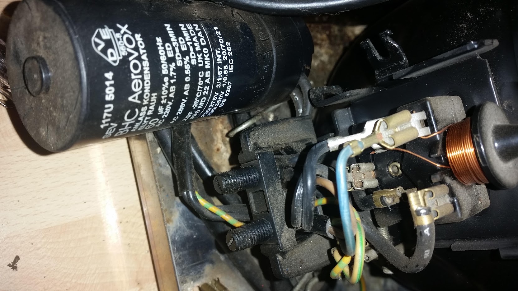

anliegt. Also am PTC kann ich nach Einschalten des Gerätes an allen 4
Steckplätzen mit dem Multimeter ca. 230 Volt ablesen, außer natürlich an
den grün/gelben Erdleitern. Auch der Stecker der zum Lüfter führt, hat
auf beiden Leitungen Saft. Wie kann das sein, dass er sich trotzdem
nicht rührt? Bekommt der noch von irgendwo anders einen Input, ob er
laufen soll?
Kann es am Anlasskondensator liegen (siehe Bild beim PTC) und wenn ja,
wie überprüfe ich diesen? Macht das wirklich Sinn, dass dann der Lüfter
auch nicht läuft?

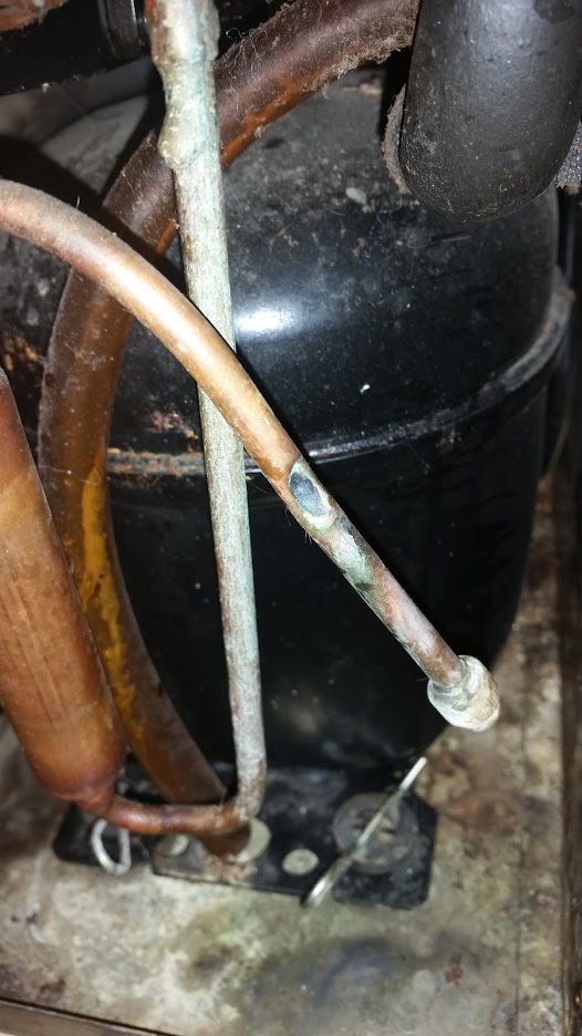

Mir ist außerdem aufgefallen, dass an einer Seite der Rohre (für das
Kühlmittel?) ein Loch ist. Würde komplett fehlendes Kühlmittel die
Symptome erklären?

hinz schrieb:
> Und wenn man die beiden messingfarbenen Kontaktzungen überbrückt, dann
> muss der Verdichter anlaufen.
Bei mir dort sind an diesen Stellen ein braunes stromführendes Kabel
sowie der blaue Neutralleiter. Diese soll ich doch sicher nicht
kurzschließen?
Sonic schrieb:
> kurzschließen?
Die Farben haben nicht immer diese Bedeutung! Schließ genau dort kurz,
was anderes macht der Thermostat ja auch nicht, wenn er denn
funktioniert.

Da ist kein Loch im Rohr. Das Rohr wurde an der Stelle beim Befüllen
abgequetscht, damit das Kältemittel beim Verlöten nicht entweicht.
Fummel da bitte nicht dran herum, wenns einmal zischt, ist der
Kühlschrank tot.
> funktioniert.
Aber ich habs ja gemessen!
braun - blau: 230 V
braun - schutz: 230 V
blau - schutz:  0 V
Mit einer widerstandslosen Verbindung von blau und braun würde ich doch
einen Kurzschluss auslösen?!
Sonic schrieb:
>> funktioniert.
> braun - blau: 230 V
> blau - schutz:  0 V
Nein, da liegt doch noch der Verdichter in Reihe, er der läuft dann
endlich.

Hab nochmal ganz genau hingeschaut - das Rohr ist an der Stelle wirklich
nur komplett gequetscht. Zusammen mit den grün/gräulichen Ablagerungen
sah es aber verdächtig nach nem Leck aus.

Ach stimmt. Und ja tatsächlich, jetzt läuft alles :) Ich werde nochmal
beobachten, ob er wirklich richtig kühlt und dann ein neues Thermostat
bestellen.
