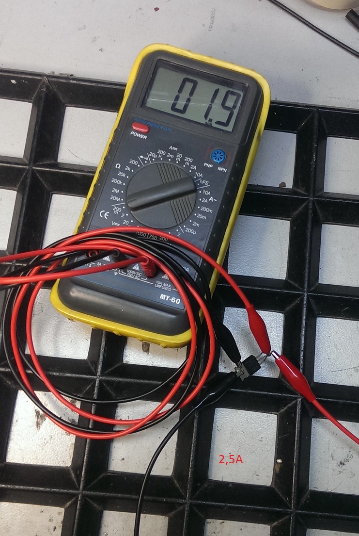

So. Und nun messe ich bei allen drei Schaltern einen RDSon von ca.
60mOhm,
sowohl bei UDS -10V als auch bei -16V. Laut Datenblatt soll er MAXIMAL
20mOhm bei UDS -10V haben...
Wo liegt der Fehler?
Messe ich falsch? (Nach bestem Wissen und Gewissen nicht, direkt an den
Pins)

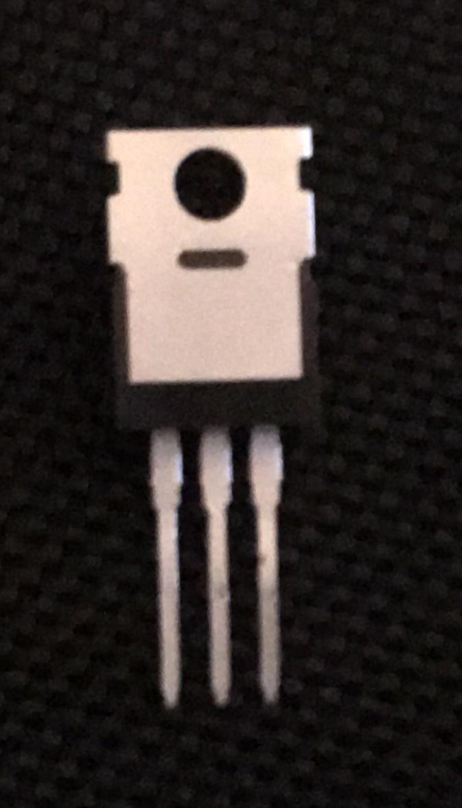

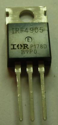

Hat mir der (deutsche) eBay-Händler Fakes oder Ausschuß angedreht?
(Bild anbei)
Irgendwelche Ideen, auf die ich noch nicht gekommen bin?

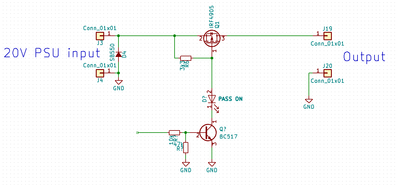

P.S.: Kein Schaltplan, müsste ich erst die relevanten Teile umzeichnen,
um hier kein Wimmelbild reinzustellen :-) Aber das Gate hängt 'in Ruhe'
über 3k3 an der Source, und wird über einen vom uC geschalteten NPN an
Masse gezogen. Sowas von überhaupt kein Hexenwerk und läuft ja auch. Und
schwingen tut auch nix.
> von ca. 60mOhm
Mit welcher Strombelastung misst Du?
Der Spannungsabfall bei z.B. 2 Ampere wäre interessant.
Bei einem Milliampere aus einem Widerstands-Messgerät wäre ich
skeptisch, ob die angezeigten Werte relevant sind.

von Baku M. (baku)
So.
Stück vom Schaltplan anbei..
Bei zwei Strömen gemessen (ich muss ja an Widerständen nehmen, was da
ist...)
1: I=1,49A
US = 20.01V
UD = 19.94V
UG = 2.62V
UDS = 66.0mV  @ 1,49A -> 44mOhm
UGS = 17,4V
2: I=2.21A
US = 20.01V
UD = 19.91V
UG = 2.62V
UDS = 103.2mV @ 2.21A -> 46mOhm
UGS = 17,4V
Die Abweichung von 2mOhm rechne ich der Stromanzeige an meinem
Labornetzteil zu, ist eher ein Schätzeisen. OK, ist niedriger als meine
anfängliche Aussage, aber immer noch mehr als doppelt so hoch wie der
Maximalwert.
Und ja, wieder direkt an den Pins gemessen...
~ratlos,
Baku

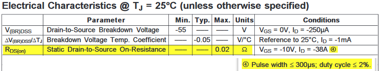

von Torsten C. (torsten_c) Benutzerseite
Baku M. schrieb:
> … was wolltest du mir sagen?
Sagen will ich genau das, was ich schrieb: Ich bin gespannt, ob unter
den Vorgaben in der Fußnote (<300µs, <2%) am Ende vielleicht doch 20
Milliohm reproduzierbar sind. Das ist aber nicht weiter lesenswert und
kein Anlass zum Grübeln.

Vielleicht hast du sogar Recht, daß unter den o.A. Bedingungen 20 zu
messen wären, das wäre aber irgendwie /strange(tm)/.
Der Parameter heisst '*Static* Drain-to-Source On-Resistance', die
Angabe von Pulsdauer und Duty-Cycle verstehe ich als Hinweis, unter
welchen Bedingungen das gemessen wird, damit der Vogel nicht sofort
abraucht.

von hinz (Gast)
Man hat dir schlechte Fälschungen angedreht, das ist beim IRF4905 nichts
neues.
von MaWin (Gast)
Du meinst wohl UGS.
Ich halte die Dinger für fake, Fälschungen.
Zurückschicken.

von Baku M. (baku)
> neues.
Hast du da nähere Informationen zu?
Kann man am Aufdruck Unterschiede zum Original sehen? (Bild vom
Originalteil siehe oben)?

von hinz (Gast)
Frag mal die Bildersuche von Google. Ich erkenns am "E". Aber es wird
auch andere Fälschungen geben.

Hast Du in Deinem Schaltbild bei dem IRF4905 die Pinbezeichnung von Hand
geändert...und 2 mit 3 vertauscht?
Weshalb nimmst Du einen Darlington (BC517) um das Gate zu schalten?
https://www.mikrocontroller.net/attachment/387431/s1.PNG
Meine IRF4905 sind von Reichelt.
Äh, naja.. Habe einfach den erstbesten PMOS aus der KiCad-library
gezogen. Und mich nicht um die Pinnummern gekümmert. Verlötet habe ich
es laut Datenblatt.
Weil ich davon noch über 100 Stück rumliegen habe. Und die höhere UBE
und UCEsat in der Anwendung überhaupt nicht stören. Da können die dann
auch mal weg.

von oldeurope O. (Gast)
Interessehalber:
Was misst Du für einen Spannungsabfall zwischen
Kühlfahne und Pin2 ?
LG
old.
Baku M. schrieb:
> Natürlich habe ich (wie oben erwähnt) direkt an den Pins gemessen.
LG
old.
von hinz (Gast)
Aus der W. schrieb:
Weia!
Abwarten …

von Jörg R. (solar77)
Bernhard S. schrieb:
> Nur mal ganz doof gefragt - du hast schon richtig mit Vierleitertechnik
> den Spannungsabfall am Transistor gemessen?
Stimmt, wirklich doof gefragt.
hinz schrieb:
> Aus der W. schrieb:
> Weia!
AuWaia!
Das ist der IRF4905 von Reichelt.
von Bernhard S. (gmb)
Aus dem einen Satz ohne weitere Erklärung kann ich nicht erkennen, wie
du das meinst. Wenn meine Frage wirklich dämlich war, dann klär mich
doch bitte auf.
> doch bitte auf.
Ok, sorry?
Ich gehe nach wie vor davon aus das der TO mit Beiden! Messspitzen
direkt an den Pins des IRF4709 misst, an Pin 2 und 3. Damit macht er
quasi eine 4-Pol-Messung. Der Strom fließt ja über andere Verbindungen
durch den Mosfet. Das ist analog zu einer Messung an einem niederohmigen
Widerstand.
So habe ich es meiner weiter oben angegebenen Messung auch gemacht.

von Dieter (Gast)
Zeige bitte Deine Vierleitermeßtechnik.
Ein Foto mit dem SmartPhone sollte nicht so schwer sein.
Wie möchten jeweils die zwei Anzapfungen am D und S Pin sehen.

von hinz (Gast)
Und?
hinz schrieb:
> Und?
Blöde Frage. Du zeigst doch ganz bewusst ein Foto auf dem zu erkennen
ist das die Fahne mit Pin2 verbunden ist. Mein Foto zeigt das es nicht
so sein muss. Oder was wolltest dem Du dem TO auf seinen Kommentar hin
mit dem waia sagen?
Wer? Wenn Du nich meinst..nö. Das musst Du mir schon glauben. Ich habe
die Pins des Mosfet mit kleinen Prüfklemmen kontaktiert um die Spannung
zu messen. Gemessen wurde mit einem Fluke 87V im mV-Bereich. Genauso
könnte man auch normale Messspitzen verwenden, die man dann aber
festhalten muss.
Jörg R. schrieb:
> Mein Foto zeigt das es nicht so sein muss.
Die Bilder liegen nicht im Widerspruch zueinander, man beachte die
dritte Dimension (die Ebene mit den Pins liegt etwas höher als die
Kühlfläche)
Na denn, wenn die Spannungsmessung zwischen Pin 2 und
Fahne wegen hinz nicht stattfindet, ist das leider so.
LG
old.

von Baku M. (baku)
Nabent nochmal,
herrjeh... Ich kann kein Foto machen, wenn ich mit beiden Händen die
Messpitzen halten muß. Aber jeder einigermassen phantasiebegabte Mensch
kann sich das wohl vorstellen.
Und ja, der Widerstand zwischen der Kühlfahne und dem Drain-Anschluß
(mittlerer Pin) liegt, im Rahmen meiner Messmittel, bei 0,0 Ohm. Das ist
swiw  bei nahezu allen MOSFETs so.
Ich glaube, es ist vorerst auch alles zu dem Thema gesagt.
Doch, auch bei Deinem ist das so.
Nie gemessen ?
von hinz (Gast)
Jörg R. schrieb:
> hinz schrieb:
>> Und?
> so sein muss.
Ist aber beim IRF4905 so.
> mit dem waia sagen?
Dem TO gar nichts, der spinnt ja nicht rum.

von hinz (Gast)
Jörg R. schrieb:
> Kommt von Dir azch noch etwas zun eigentlichen Thema?
Das Thema war schon um 2:08 Uhr durch.

Das Resultat ist vorhersehbar.
von hinz (Gast)
> (Bild anbei)
Wer noch Zweifel hat, der suche im Kalender die 78. Woche des Jahres
2011.
von Karl K. (karl2go)
> 2011.
Was denn, er hat doch recht. Laut
http://www.irf.com/package/marking/pm_to220ab.pdf ist das P = lead-free,
year 1 oder 11, week 78, assembly line D.
Ich weiss zwar nicht, wie die bei IR darauf kommen einstellige
Jahrescodes zu vergeben. Aber dass die Chinesen sich nicht mal die Mühe
machen die Codes richtig zu fälschen wundert mich nicht.
von hinz (Gast)
Die sind lernfähig.
Das ist  ein gutes Argument.
+1
LG
old.

von Martin O. (ossi-2)
Ein Foto des Messaufbaus ist auch von Interesse!
Es muss sichtbar sein, wie Du die Spannung Uds direkt am MOSFET misst.
von Baku M. (baku)
Schrub ich doch schon, ich muß meine Frau dazu bitten :-)
Bin nur noch am Überlegen, wie ich die aktuelle Tageszeitung mit aufs
Bild krieg. So wegen der Perspektive...

von Baku M. (baku)
hinz schrieb:
> Baku M. schrieb:
> Unbedingt einen Notar hinzuziehen!
So, und weil die Rotweinparty erst in einer Stunde anfängt, ich aber
schon albern drauf bin, habe ich jetzt mal, nur zur Probe, den Stunt
ganz alleine gemacht! Ha, ich kann auch ohne meine Frau!
Sehr zur Gute kamen mir dabei meine langjährigen Esserfahrungen im
fernen Osten.
Für jeden Tip, wie ich da jetzt die Tageszeitung und den Notar noch mit
draufkriege, dankt
Baku

von m.n. (Gast)
Und nun? Bist Du jetzt zufrieden? Stimmt der Anlegewinkel der Spitzen

von Mike J. (linuxmint_user)
> draufkriege, dankt
Wenn man das Bild so sieht, dann fragt man sich wie hoch der Strom wohl
ist der da rüber läuft.
Wichtig ist auch immer den Arbeitsplatz etwas aufzuräumen, also alles
weglegen was nicht da hin gehört.
Diese Drahtstückchen lege ich immer in eine kleine Sammelschale, die
kann man ja immer noch gebrauchen.
Wenn der Untergrund nicht so schön ist, dann lege ich für das Foto
einfach ein weißes Blatt Papier drunter.
Die Messspitzen habe ich hier extra ganz nahe an das Gehäuse gehalten,
damit möglichst nicht auch noch der Leitungswiderstand der Beinchen mit
gemessen wird. :-)

Anbei Bilder einer Vierpolmessung zwischen Pin2 und Fahne
an einem 9530.
Aus der W. schrieb:
> Interessehalber:
Und ich hätte sofort gewusst ob Deine Messung in Ordnung
ist.

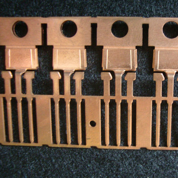

von hinz (Gast)
> an einem 9530.
Welch gigantischer Widerstand des Leadframes! Die paar 100µOhm sind
natürlich gegenüber einigen 10mOhm gar niemals nicht zu vernachlässigen!
michael_ schrieb:
> Vielleicht hast du ins Klo gegriffen, nicht bewiesen.
Doch, eigentlich schon.
Karl K. schrieb:
>> 2011.
Aus der W. schrieb:
> Und wie lautet bei denen der Datumscode?
P118D also bleifrei, 2001, 18. Kalenderwoche auf assembly line D
von R.I.P. (Gast)
1991, 2001, 2011
Habe einige IRFZ44ZPBF bekommen und mal den Schnelltest
gemacht. Siehe Bild, sind in Ordnung. :-)
Nach diesem Thread werde ich das in Zukunft immer machen.

von Achim S. (Gast)
mlfl schrieb:
> So, und nun bitte mal klare Worte (von mir aus "in eigenen Worten")
> zu der Behauptung, der RDS (ein Parameter des Zustandes ON) würde
> beeinflußt von VDS (die nur im Zustand OFF anliegen kann)
Es geht nicht um UDS_max (was nur im Zustand OFF anliegen kann). Sondern
es geht um das UDS im Zustand ON.
Die Kennlinie des FET im durchgeschalteten Zustand entspricht einer
Parabel.  Deren Steigung im Ursprung (also bei VDS=0, ID=0) wird im
Datenblatt als R_DS_on angegeben. (Na ja: genau genommen der Kehrwert
der Steigung der Ausgangskennlinie im Ursprung.)
Man nennt diesen Betriebsbereich des FETs zwar oft "linearer Bereich"
oder "ohmscher Bereich". Aber die lineare Näherung ist eben eine
Näherung, die nur im Grenzwert UDS gegen 0V exakt gilt. Im tatsächlichen
Betrieb sind weder ID=0 noch UDS=0, so dass sich jeweils ein höherer
Spannungsabfall ergibt, als man nach der linearen Formel ID*R_DS_on
erwarten würde.
Irgendwie kann ich mlfl verstehen: Eine Abhängigkeit RDS von VDS hatte
ich an einem IRF540 gemessen, den ich als Stromsenke betreibe, also
analog.
Wenn man einen Logic-FET voll durchschaltet, wird sich UDS über den
Strom nur wenig ändern und sollte eigentlich egal sein.
