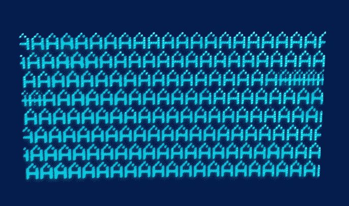

ich habe mal wieder ein interessantes Problem.
Der Arduino Treiber für die SSD1306 funktioniert nicht beim MSP, weil er
zu verschwenderisch mit dem Speicherplatz umgeht. Auch der Overhead ist
relativ groß. Aus diesem Grund decodierte ich die übertragenen Daten bei
der Übertragung eines Arduino Uno auf eine SSD1306.

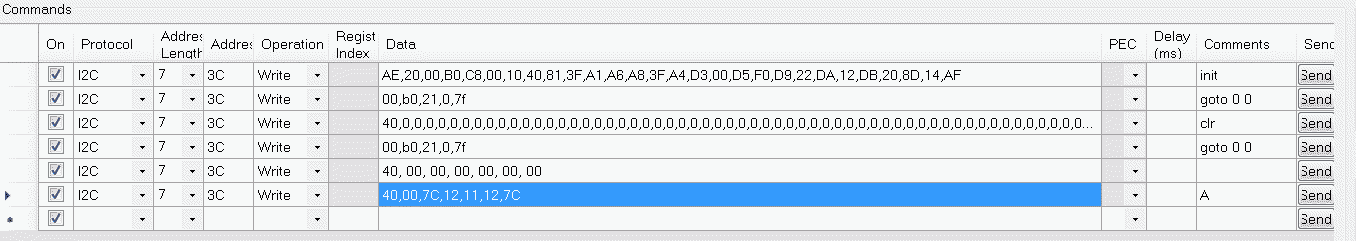

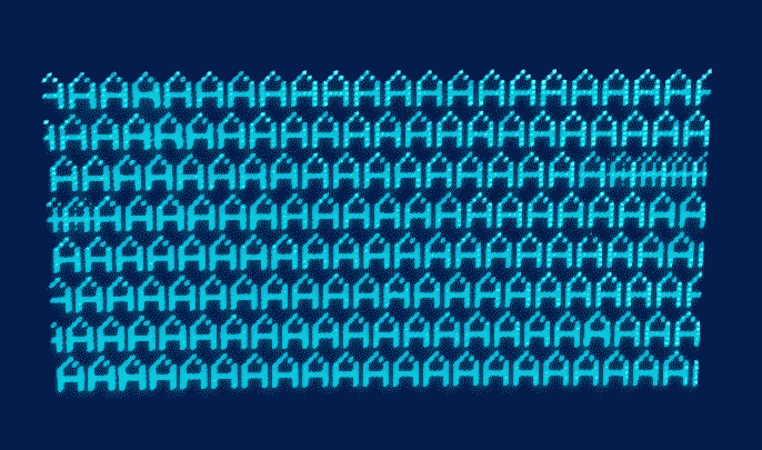

Die Initialisierung schicke ich jetzt über ein I2C Terminal Byte für
Byte vom PC zur SSD1306. Die Zeichen-Ausgabe funktioniert performant und
fehlerfrei!!!
Jetzt will ich das nicht immer vom PC aus machen. Deshalb schicke ich
die Daten vom MSP430 zur SSD1306. Das mache ich bei diversen Sensoren
und Displays genauso. Nur antwortet die SSD1306 nicht!!!

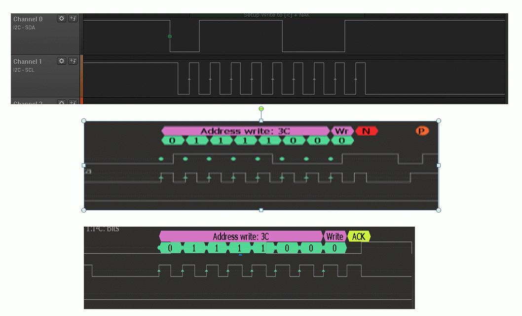

1.Bild: MSP430 nach SSD1306 mit angeschlossenem Display.
2.Bild: I2CTerminal sendet ohne angeschlossenem Display.
3.Bild: I2CTerminal nach SSD1306 (mit angeschlossenem Display).
Die Oszi Bilder sehen ähnlich aus.
Nun sind Bild1 und Bild2 fast identisch (es waren zwei verschiedene
Analyzer). Ich habe die Vermutung dass die SSD1306 irgendwie anders mit
den Flanken umgeht als die anderen Sensoren und Komponenten.

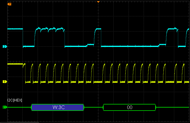

Ich sehe jetzt in den Bildern keinen Grund, warum es nicht gehen sollte.
Also erstmal zur Beschaltung:
D7...D3: auf GND gezogen
D2+D1: verbunden -> SDA
D0: ->SCL
E, RW, CS: auf GND gezogen
DC: auf GND gezogen -> I2C Adresse 3c
RST: Pullup nach VDD (3.3V)
BS: 010 für I2C Modus
I2C Takt: steht bis 400kHz im Datenblatt, 100kHz sollten also gehen
(ausmessen!)
Rise und Fall Time: maximal 300ns (per Oszilloskop ausmessen, und zwar
beide Flanken (steigend und fallend)!
Bei der steigenden Flanke kann es helfen, Pullups verringern. Kabel auf
das absolute Minimum reduzieren. Kein Steckbrett verwenden!
Das Datenblatt zum SSD1306 hast Du? Gelesen? Verstanden?

Gast #5681725
manche I2C Slaves mögen es absolut nicht wenn es keine sauberen Start-
und Stop-Condition gibt.
Vor allem wichtig sind vorhergehende Stop-Conditions um dann wieder
sauber neu zu beginnen.
Ich kann sie auf deinen Bilder nicht wirklich (richtig) erkennen !!!
Gruss
Gast #5681740
Auf deinem ersten Bild oben sieht es aus als passen die Flanken nicht
richtig. Scheinen das Timing nicht einzuhalten.
Mein Aufbau mit STM32 auf Steckbrett mit 400kHz und 4,7k.
Da liegt an der Datenleitung schon Eindeutig der Pegel an, bevor der
nächste Takt kommt.

Gast #5681935
Das kann ich mir auch gut vorstellen, leider zeigt dein LA diese nicht
an. Dafür bräuchte man ein Oszilloskop. Wenn du keinst hast, würde es
zur Not auch ein billiges DSO-138 tun.
Jedenfalls darf SDA nicht nur ändern, während SCL auf Low liegt. Und
genau das sieht bei Dir sehr knapp aus.

Gast #5682493
Peter D. schrieb:
> Nenn mal den genauen Typ des LCDs.
Die Info, dass es sich um ein Display mit SSD1306 handelt sollte
genügen. Diese Chips werden auf das flexible Anschlusskabel montiert.
> Probier mal >=10k Pullups.
Ich hatte eine Anwendung die mit 12kΩ unzuverlässig lief, dann habe ich
2,2kΩ verwendet und das lief gut.

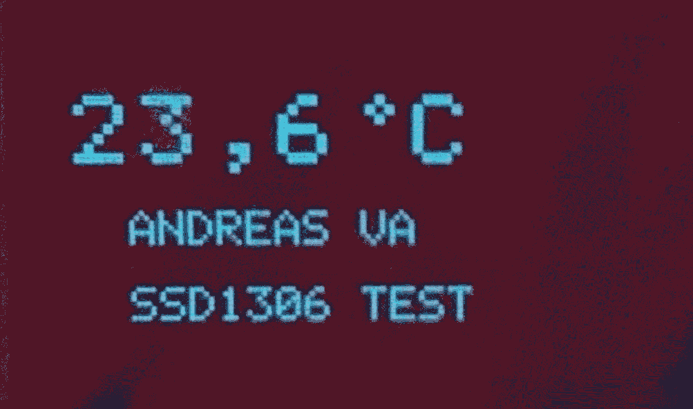

OP (Firma: IGL) #5683342
So Leuts,
das war eine schwere Geburt mit trivialem Hintergrund. Danke an alle!
Allein hätte ich mich wahrscheinlich verrannt!
Jetzt wird wahrscheinlich jeder schreien wie kann man nur so einen
Anfängerfehler machen!
Es waren nicht die Flanken, die Pull Up's, die Frequenz, das
Tastverhältnis, die Start/Stop Conditions, die I2C Adresse... Ich bin es
einzeln durchgegangen und das stimmte alles.
Ich programmierte mein MSP430 über Spy by Wire neu ohne irgenwelche I2C
Funktion und machte das Board stromlos. Ich nahm mein selbst gebautes
BreadBoard für MSP430 und versorgte es mit 3.3V. Als Pullups dienten die
10K Widerstände eines angeschlossenen EPROM-Moduls. Danach programmierte
ich den MSP430 neu mit einfachen I2C Funktionen und debuggte es mit Spy
by Wire. Auf einmal funktionierten die Ausgaben des Buchstaben A, aber
die Initialisierung davor brach ab. Das brachte mich auf die Spur...
Fazit:
Im Prinzip war alles bis auf die Zeile 42 richtig gelaufen.
Nach dem Einschalten der Spannungsversorgung wurde die Initialisierung
zu früh geschickt und der grottenlahme Display war noch nicht bereit.
Der antworte zwar teilweise, aber das Ding war nicht komplett
initialisiert bzw. es stürzte komplett ab.
Lösung:
"__delay_cycles(1000000);" ist momentan meine erste Zeile im Code des
Beispielprogramms nach dem Abschalten des WDT! Das dürfte ungefähr 1
Sekunde Verzögerung sein.
Dann kommt die Initialisierung des Displays und das Löschen des
Displayspeichers (alles Nullen).
Des Weiteren brauche ich ein "__delay_cycles(10000);" nach jedem
I2cSend.
Die Versorgung mit stabilisiertem 3,3V Pegel trug zur Zuverlässigkeit
bei.

Der Code von Zeile 42 auf dem Terminal sieht dann wie im Bild aus!

Die Ausgabe funktioniert wider Erwarten richtig fix. Grafikfunktionen
dann wie beim Commodore C16/C64 ....
Ansonsten schließe ich eine GForce RTX Grafikkarte an. ;-)
Der OLED braucht im aktiven Zustand nur 500µA(Bilschirm schwarz) bzw.
6mA (bei komplett gefüllt mit 'A's) + der Strom über die Pullups bei
Kommunikation.
Das ist OK.

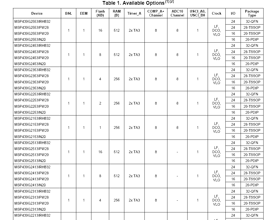

Ich meinte die o. g. Options im Bild mit diversen Flashgrößen. Wie kann
ich die herausfinden?
Ein Internet-Händler gibt folgende Technische Daten an:
Ultra-Low Power, as low as (@2.2V):
    0.1 µA RAM retention
    0.4 µA Standby mode (VLO)
    0.7 µA real-time clock mode
    220 µA / MIPS active
    Ultra-Fast Wake-Up From Standby Mode in <1 µs
Device Parameters
    Flash Options: 0.5 KB - 56 kB
    RAM Options: 128 B - 4 kB
    GPIO Options: 10, 16, 24, 32 pins
    ADC Options: Slope, 10-bit SAR
    Other Integrated peripherals: Analog Comparator
Kann ich das einstellen:
Persönliche Seite #5684573
Andreas V. schrieb:
> Die neue Charge des MSP430G2553 hat wohl mehr als 1 KB Flash!
Jeder 'G2553 hat 16 kB Flash, und 512 Byte RAM.
Das Suffix beschreibt nur die Verpackung, d.h. das Gehäuse. IN20 ist im
20poligen DIP-Gehäuse (und damit von einem seltenen Exoten abgesehen der
am besten ausgestattete MSP430 im DIP-Gehäuse).
Das sind unterschiedliche Controller, sieh mal genau hin, die heißen
'G2553, 'G2453 ... in Deiner Tabelle sind es jeweils vier Zeilen für
einen Controller, der vollständige Name steht in der Spalte ganz links,
und in der Spalte ganz rechts steht die Bauform, d.h. das Gehäuse.

Gast #5685441
Andreas V. schrieb:
> Die Renderung der Großschrift ist noch nicht
> optimal.
Sieht doch gut aus, die Displays sind so winzig, dass die Pixeligkeit
dabei noch erträglich ist.
Wenn du das optimieren wolltest, müsstest du nochmal das 4-Fache and
Flash Speicher für den Font opfern.
OP (Firma: IGL) #5687967
Wen es interessiert; meine schnelle Lösunng zur Verdopplung der
Zeichengröße:
